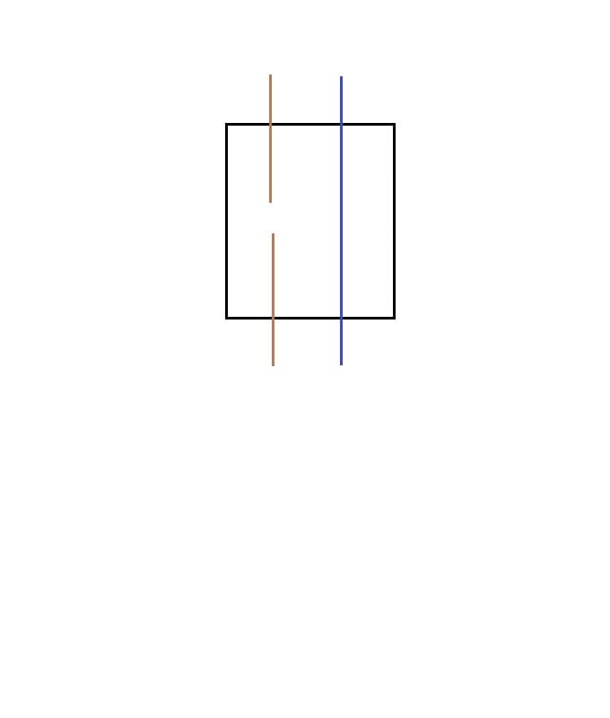

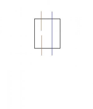

можно ли подключить лампочку без распредкоробки? чтобы не тратить кабель от выключателя до коробки. Выключатель одноклавишный, контакты по одной стороне, вторая стороная свободная, как раз ложится проводник в изоляции. Идея такая: кабель вышел из щитка, перед выключателем зачищается нулевой (снимается "оплетка" но сам проводник N в изоляции), зачищается на длину выключателя. Фаза рвется, нуль прокладывается через соседнее место. НУ а на выходе - фаза к лампе, нуль так и пойдет к лампе без разрыва, только уже в оплетке. Я думаю вы меня поняли. В паинте быстре накидал как хочу сделать

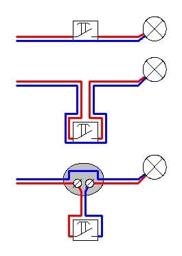

Yakup11 писал(а):Источник цитаты а если не на одной прямой?
Вторая схема на рисунке.

у меня по другому будет. из бокса влево и вверх кабель в гофре, потом выключатель, дальше цельный кабель вверх и вправо до лампы
Да как вам угодно и удобно, лишь бы включатель был в разрыв фазного провода! А там- хоть вверх, хоть вбок, хоть куда. Многие годы электрики мотали место стыка х/б лентой, потом все мазалось от глины до бетона, служит до сих пор.
