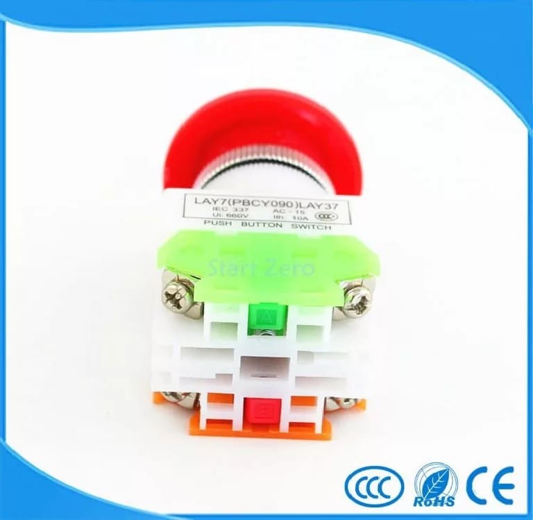

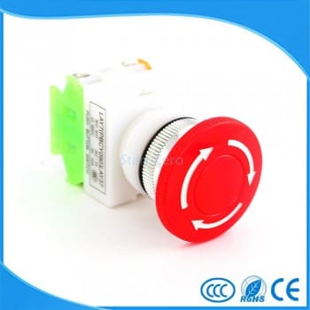

Nikki писал(а):Источник цитаты а кнопка обычный грибок
Не пойдет. Если использовать кнопку грибок то нужен будет еще и контактор.
Схема такая:
Если использовать Кнопку Грибок с фиксацией то достаточно подключить через нормально замкнутые контакты. В момент нажатия на кнопку аварийного стопа их состояние изменится на состояние открытое. Работа прибора будет прекращена.

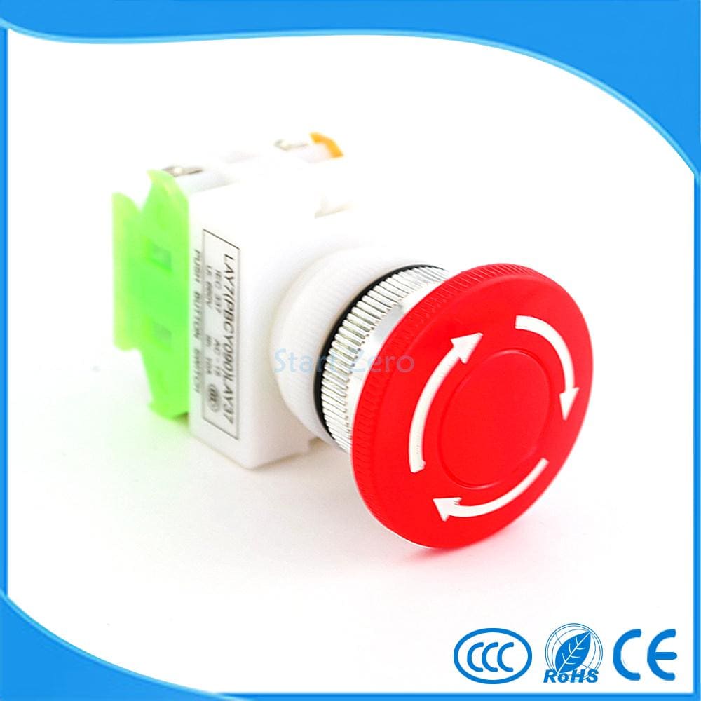

tupos писал(а):Источник цитаты Обычно такие кнопки выпускаются с НЗ контактами. При нажатии на кнопку контакты размыкаются, а кнопка фиксируется в разомкнутом состоянии
Есть у меня Кнопка NO + NC 660 В 10A LAY37-11ZS
Страна изготовитель Китай. Стоят на тестомесах. Имеют нормально открытые контакты и нормально замкнутые. Тоже самое, что и обычная кнопка грибок.
14464-1-sht-ostanova-knopochnyj-perekljuchatel-grib-knopka-no-nc-660-v-10a-lay37-11zs-deshevye-1-sht-ostanova-knopochnyj-perekljuchatel-grib-knopka-no-nc-660-v-10a-lay37-11zs.jpg
PS. Это изделие модульное. При желании или необходимости дополнительные контакты можно убирать или добавлять ступенчато.

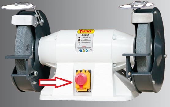

ПАВ, в цепи больше нет ничего/ от автомата три фазы к клемной коробке и на станке кнопки маленькие старт/ стоп
TOPMO3, подключаем последовательно кнопки стоп
Автоматический кнопка стоп на гриндер
Сообщение ПАВ » 16 дек 2017, 17:19
Кнопка эта- автоматическая, обычная СТОП с блокировкой, на дурака. Сама по себе, без элементов схемы, см. выше, ничего не стоит и никому не нужна. А с этим и непонятка- есть там что, нет ничего- а х/з!
Ну соедините вы их последовательно, а зачем- одной мало? Что размыкает штатная кнопка, где схема?
Если у вас тм кн. СТОП только механически возвращает кн. ПУСК в ноль, новая кнопка, разрывающая только одну линию ни к чему- остальные две останутся включенными? Если кн. СТОП разрывает все три линии, эта зачем?

Nikki писал(а):Источник цитаты надо значит поставить кнопку Аварийный Стоп на пути от автомата до клемной коробки
Аварийный стоп управляет по умолчанию одной полярностью. Например только L1. От автомата у вас идет 3 фазы эта кнопка физически не может одновременно отключить их. Так как нет еще 2х дополнительных механизмов для отключения L2, L3. Если так вам её встраивать в цепь управления нужны будут еще дополнительные модули.

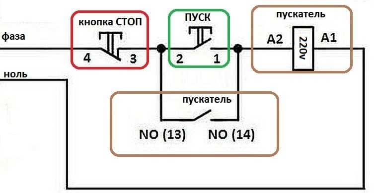

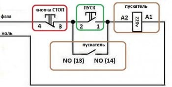

Вот тут- полная схема- и кнопка, и три фазы в моторе, и пускатель... http://zametkielectrika.ru/sxema-podkly ... uskatelya/
