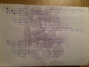

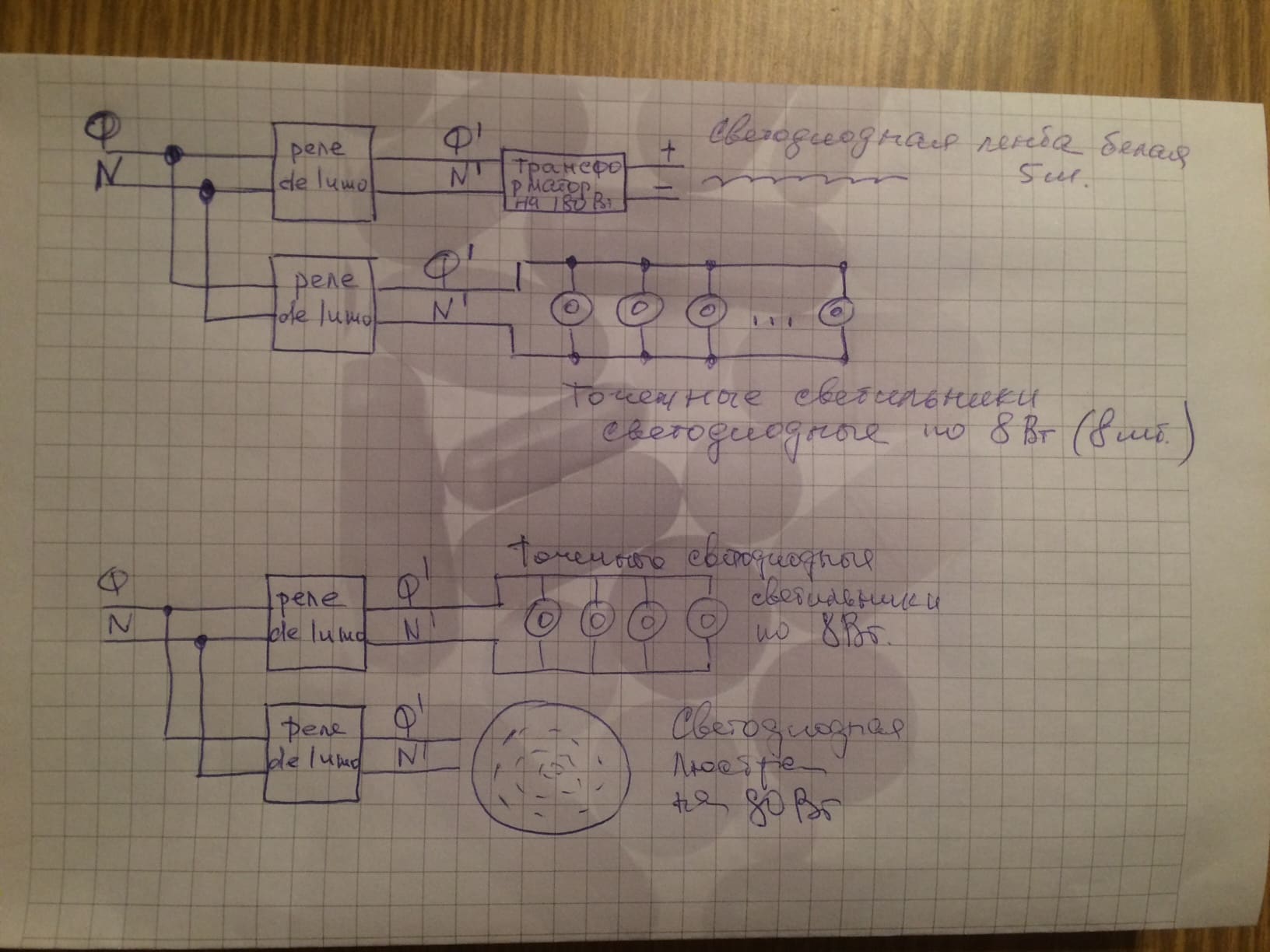

Здравствуйте, не очень силен в электрике, помогите разобраться.
В комнате два сценария освещения:
1 - светодиодная люстра Omnilux OML-43007-80 на 80 Вт
2 - Потолочный светильник Lightstar Monocco 052116 - 4 шт. с цоколем GU10 и светодиодными лампами по 6 Вт
Подключали через радио реле Delumo и их же выключатели, т.е. в распредкоробку приходит силовой провод, там делится на 2 линии, на каждую линию по реле и дальше к нагрузкам (все по инструкции, фазы на своих местах).
Всё включается, выключается, вроде все ок, а теперь начинается полтергейст.
Включаем только люстру, через минут 30-40 выключаем, при этом светильники во второй линии начинают моргать как стробоскопы и через секунд 5 все гаснет.
Если включить только вторую линию с 4-мя светильниками, то при выключении ничего подобного не происходит.
Если включить обе линии и выключить минут через 30-40, то сигнал от выключателей прошел (они пикнули), но обе линии гаснут только через минуту.
Если выключат свет меньше чем через 30-40 минут, то ничего необычного не происходит.
Во второй комнате та же история, только источники света другие.
1- Led лента белого свечения 8 м (кусками 3м + 5м) на трансформаторе на 150 Вт
2- Панель светодиодная ASD RLP-eco, 8 Вт - 8 шт.
Происходит так же, как в первой комнате, но в роле люстры Led лента.
Что тут происходит и из-за чего?

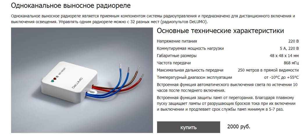

Den_chik писал(а):Источник цитаты Подключали через радио реле Delumo и их же выключатели, ...
А конкретнее, что за реле ... у производителя их пять видов, по функционалу, и все в одинаковых корпусах.

По Вашему рисунку, всё сделано правильно ... в "барабашку" не верю ... :pardon:

реле брал которые для света
