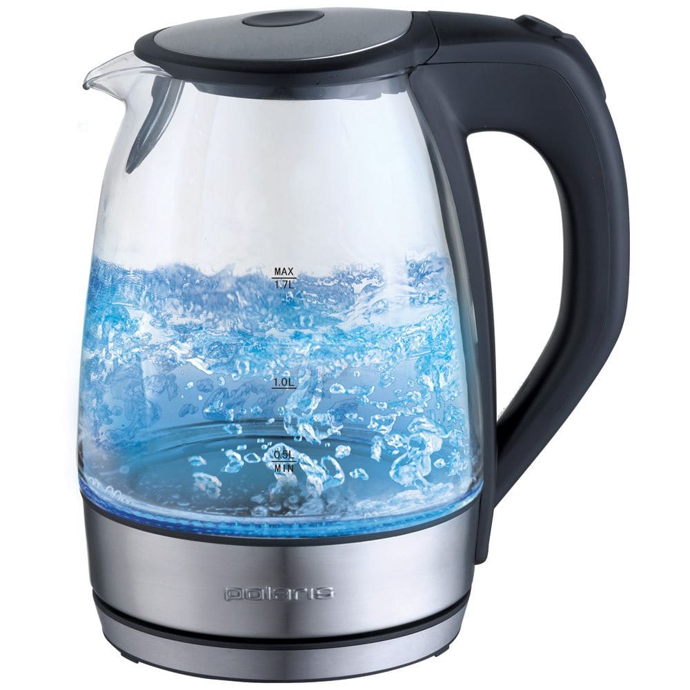

1.Заземление нужно мерять при реальных, а не искусственных токах. Скажем, 10А, а не 10мА. Т.е. чайником, а не мультиметром.

elalex писал(а):Источник цитаты Скажем, 10А, а не 10мА. Т.е. чайником, а не мультиметром
Где же я такой чайник-то возьму (10А)? Сегодня-завтра (как время будет) померяю на электрообогревателе (3А).

1.10А-чайники продаются во всех магазинах.

mitry писал(а):Источник цитаты Где же я такой чайник-то возьму (10А)?
Чайник электрический 2 кВт. А точнее 2200 Вт
Есть практически в каждом доме.

Константин писал(а):Источник цитаты Чайник электрический 2 кВт. А точнее 2200 Вт
Извините, да, перепутал. Подумал, что 10кВт чайник нужен.
