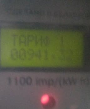

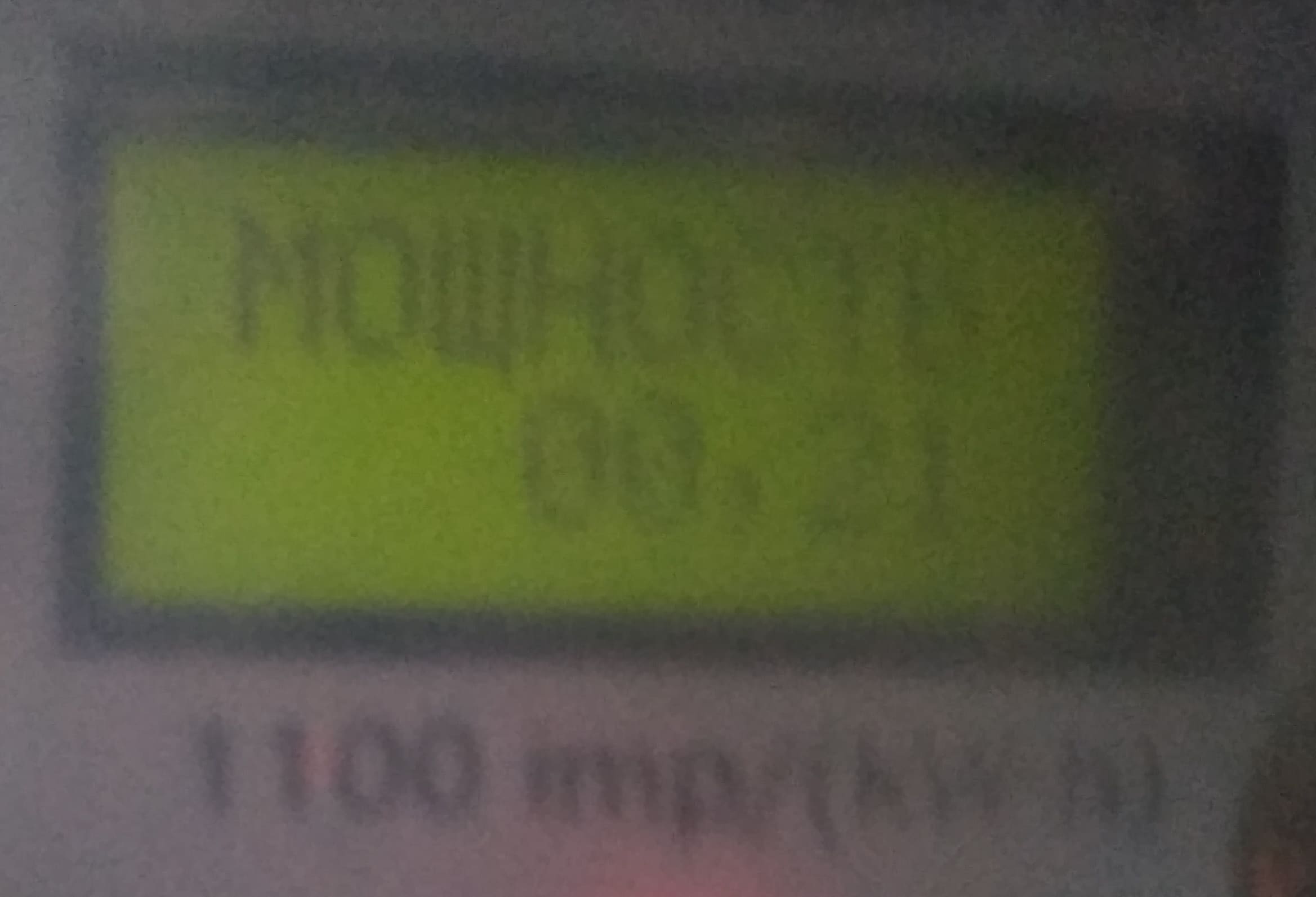

:help: Счётчик показывает показатель мощности доходит до 0,30, в то время как у соседей только сумма, дата, время, тариф (эти все показатели у меня показывает тоже),это хорошо или плохо, что делать если плохо, и из-за чего это может быть??? :help:

1.Показатель мощности - это наверно коэффициент мощности. Он показывает, насколько много потребляется т.н. реактивной мощности по сравнению с активной. Обычно реактивная мощность идёт на создание магнитного поля в трансформаторах и моторах. В быту эта мощность настолько мала, что сети не обращают на неё внимание и плату за её потребление не берут (в отличие от предприятий и организаций)
2.Низкий коэффициент мощности бывает, когда есть мотор, работающий на холостом ходу.
3.Электрики-теоретики считают, что понятие реактивной мощности существует только в сетях с синусоидальными напряжениями. Электрики (электронщики)-практики создают приборы, которые показывают коэффициенты мощности в любых сетях. Каким образом работают их приборы - известно только им. Мне неизвестны случаи, когда эти приборы проходили бы гос.поверку.
Счётчик - прибор коммерческого учёта, и проходит госповерку. Но я не верю, что бытовые счётчики умеют считать реактивную мощность, это не их прямая задача.
4.Навряд ли электрики-практики на форуме знают про показания коэффициента мощности бытовыми счетчиками, но посмотрим.
Пока можете порыться в нормативной документации на свой счётчик, его поверку на предмет коэффициента мощности.

ПАВ писал(а):Источник цитаты Да, много и разных. Что по-вашему есть "показатель мощности доходит до 0,30", переведите. Каких единиц? И не торгуйтесь. Или вам это интереснее, чем нормально изложить проблему.
Я добавил фото, посмотрите))
