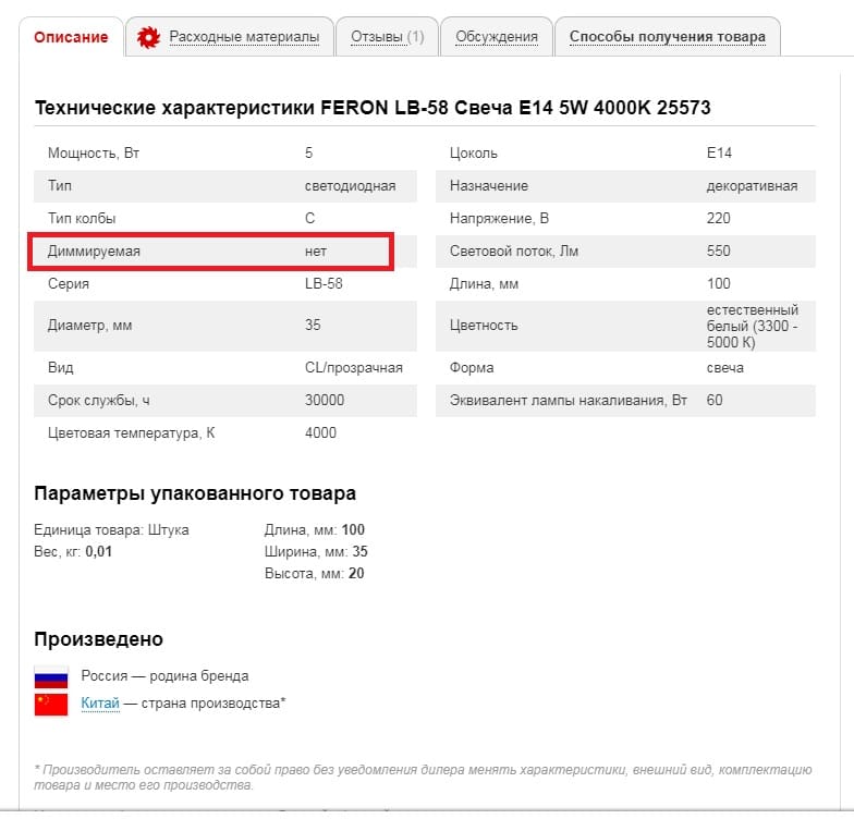

desaminton, а Вы пробовали сначала, т.е. до экспериментов, ознакомиться с техническими характеристиками этой лампы? :biggrin:

Извините, не ту модель скинул. Та была диммируемая лампа. Вот эта: Лампа Feron LB-68

Производитель написал, что невозможно данную лампу диммировать ... почему то до Вас это не доходит. :sad:

TOPMO3 писал(а):Источник цитаты невозможно данную лампу диммировать
Смотрите выше, модель лампы не ту написал. Лампу которую брал была диммируемая, так на упаковке и было написано. Всё же суть, как диммируемую лампу диммировать без пульсаций и от минимального порога.

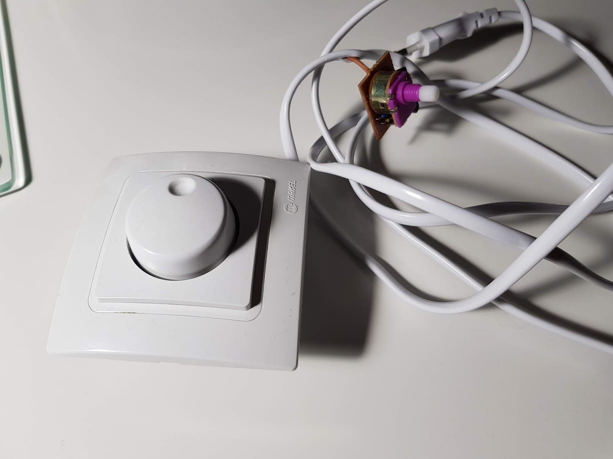

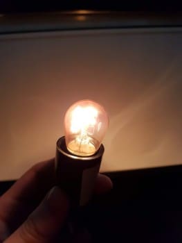

Сообщение desaminton » 26 окт 2018, 21:40
TOPMO3 писал(а):Источник цитаты не диммируется
ПАВ писал(а):Источник цитаты работать нормально и не будет
Чтобы лучше понимали о чём я, вот видео, где яркость светодиодной диммируемой лампы (+ настенный диммер) непостоянная. Видево с лампой
Также прикрепил фото диммеров (настенный и с Али) и диммером Али с лампой на минимальной яркости.
TOPMO3 писал(а):Источник цитаты Диммер на проводе для бра
Да, как раз на Али и заказал один из таких, в описании написано, что 0-60В, но минимальная яркость(фото)... :sad:
Нашёл только диммеры для LED, только дороговато стоят. Например, Legrand. Может есть что подешевле...
