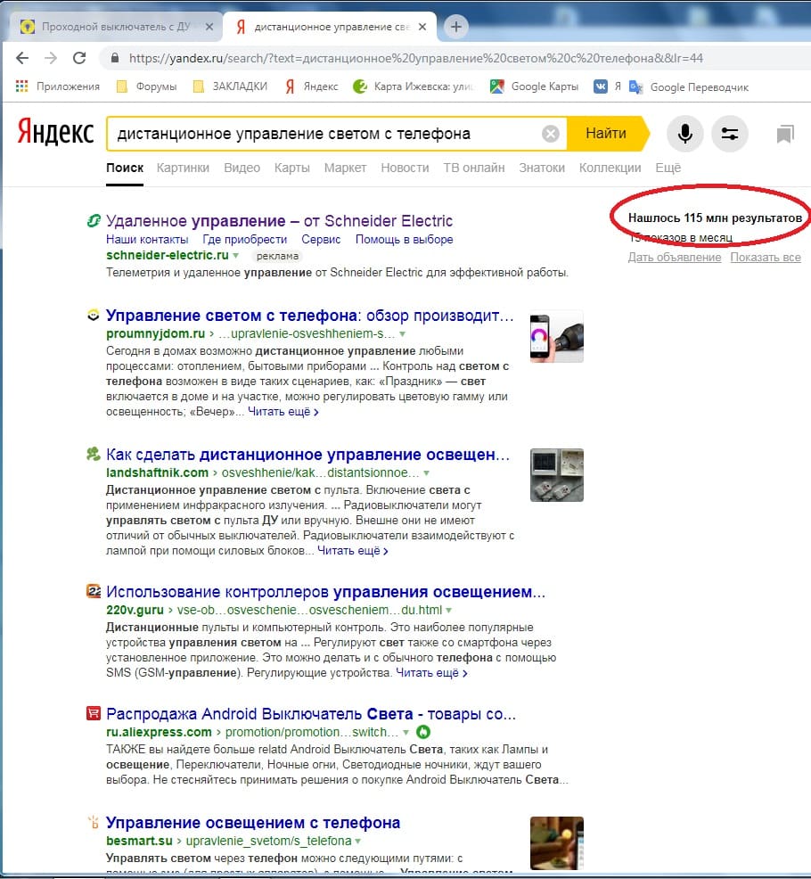

Сообщение TOPMO3 » 02 дек 2018, 09:44
mihnik2001 писал(а):Источник цитатыПодскажите как такое сделать.
Здравствуйте, а Вы не пробовали? ... интернет миллионы ответов дает.
Если с телефона, на фиг тогда вообще нужны проходные выключатели?

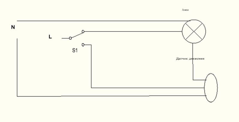

Сообщение Rumato » 03 дек 2018, 19:53
Так?

Сообщение mihnik2001 » 04 дек 2018, 03:42
Rumato писал(а):Источник цитаты Так?
нет - при включенном переключателе реле не может отключить лампочку

Сообщение Rumato » 04 дек 2018, 08:12
mihnik2001,
На схеме нет реле.
