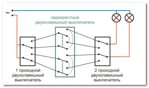

Всем здравствуйте! Ищу двухклавишный перекрестный выключатель (8 контактов) желательно от Шнайдер. Нашел в каталогах только одноклавишного исполнения (4 контакта), а вот двухклавишного не могу найти.

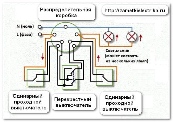

Делаю управлением освещением из трех мест на две группы светильников.
Естественно, что можно было использовать известную схему на двух одноклавишных проходных и одном одноклавишном перекрестном, правда для каждой группы по отдельности, но мне не хочется "плодить" подрозетники, вот и появилась такая задачка.
Видел кто в живую такие экземпляры? Заранее спасибо.

Вот здесь не понял Вашего вопроса. Спальня (прямоугольник 4*5м) у дальней стены кровать 2*1,8м. Для комфорта стоят проходные (вошел - включил, лег- выключил), в случае 1-но клавишных проблем никаких (перекрестные есть у многих производителей). Здесь же речь о 2-Х КЛАВИШНОМ ПЕРЕКРЕСТНОМ, который и ищет автор.

Посмотрите ABB серию ZENIT. Они вроде бы (как правильно выразить не знаю) модульные, т.е. собрать можно и то и другое н.п. http://www.sinel-a.ru/shop_show_579654.html - правда цена вопроса :scare:

Заметки Электрика писал(а):Источник цитаты Естественно, что можно было использовать известную схему на двух одноклавишных проходных и одном одноклавишном перекрестном, правда для каждой группы по отдельности, но мне не хочется "плодить" подрозетники, вот и появилась такая задачка.
А если реализовать 2 двухклавишных проходных +2 одноклавишных перекрестных - всего на 1 дырку :lol: больше.

Ищи внимательней, у Шнайдера есть такие. недавно ставил.
