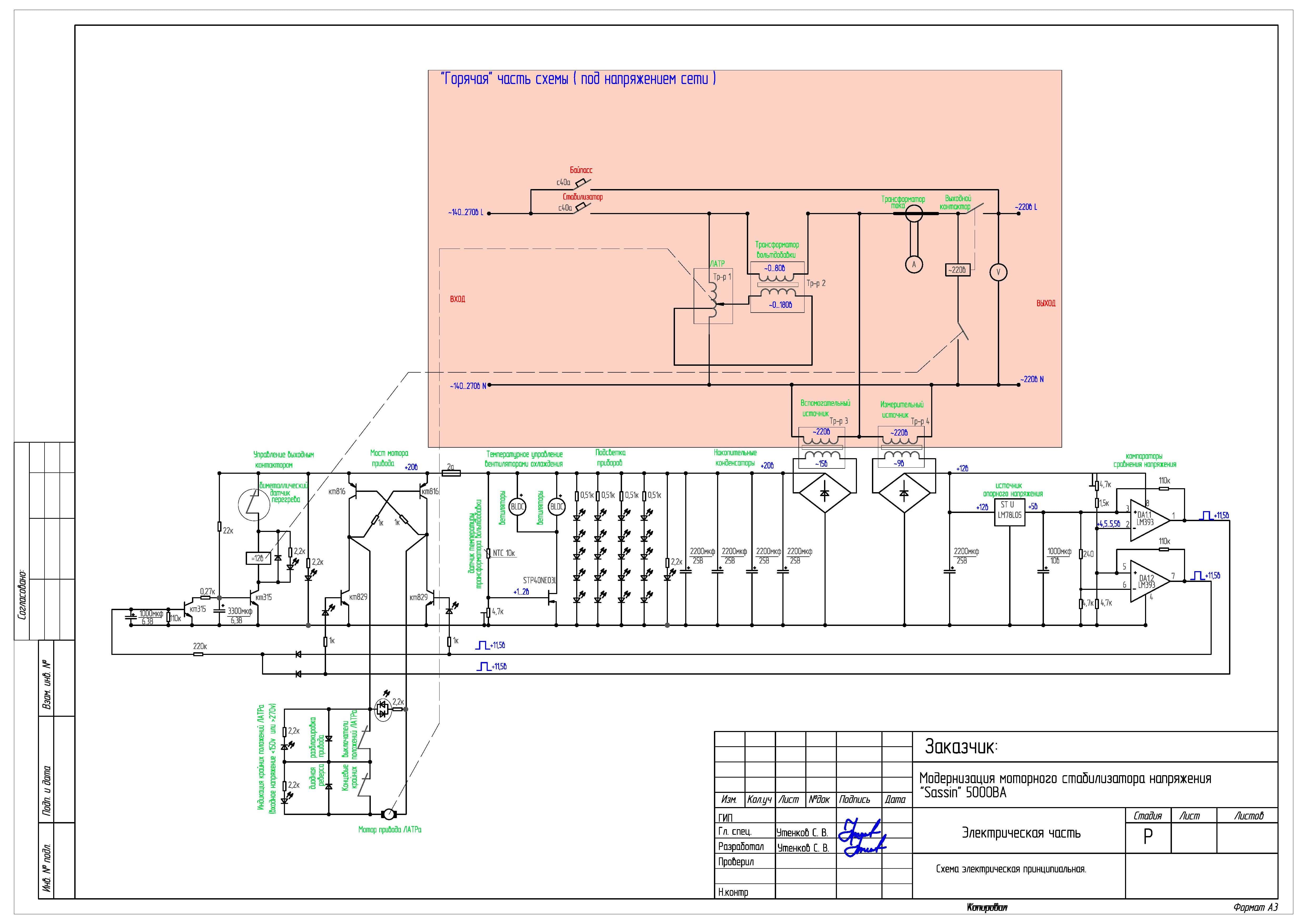

Пример принципиальной электрической схемы
