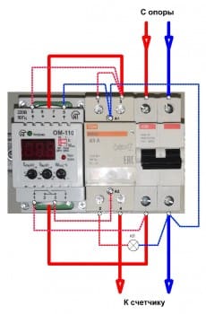

Добрый день. Подскажите пожалуйста как правильно подключить ОМ110 через контактор КМ63.
Помогите с подключением
Сообщение TOPMO3 » 05 янв 2019, 13:12
Igaxa писал(а):Добрый день. Подскажите пожалуйста как правильно подключить ОМ110 через контактор КМ63.
Почитайте сначала ...
http://electrik.info/main/electrodom/11 ... nenie.html ... будут вопросы - бум разбираться. :yes:
Если не трудно, можете схему нарисовать на моем примере?

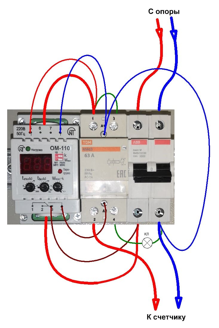

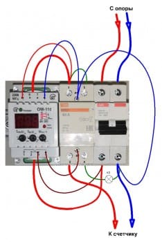

Вот еще описание и схема подключения ... https://samelectrik.ru/chto-takoe-ogran ... nosti.html
на Вашем примере, наверно надо так ...
Толстыми нарисованы провода, которые будут питать весь Ваш дом.
Тонкими нарисованы провода питания ОМ110 и управления контактором КМ63.
Зеленые провода (подключать по желанию) питают контрольную лампу, которая загорится при отключении контактора.

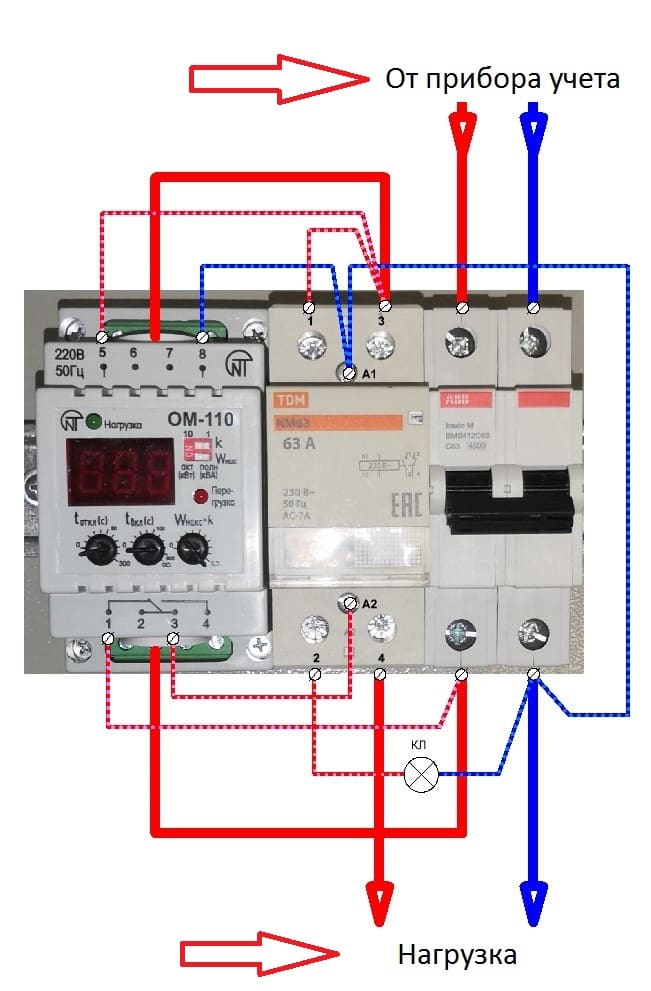

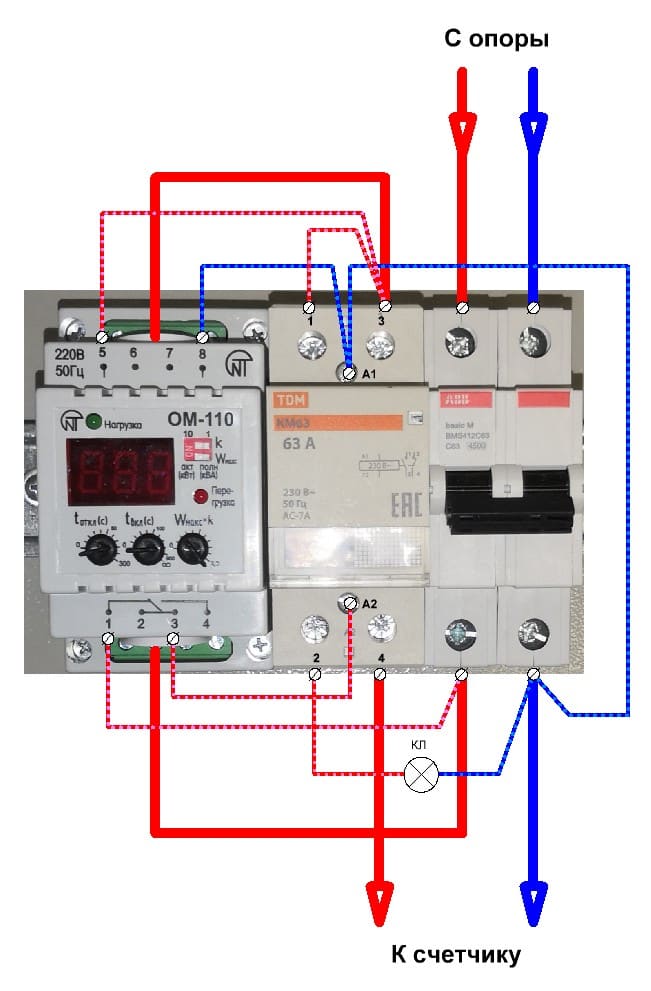

TOPMO3 писал(а):Источник цитатына Вашем примере, наверно надо так ...
А еще лучше ... вот так.
Контактор будет "кушать" не постоянно, а только при нештатных случаях.
Тонкими нарисованы (+пунктир) провода питания ОМ110, управления контактором КМ63 и питание контрольной лампы.
Контрольная лампа (подключать по желанию) загорается при включении контактора.

TOPMO3 писал(а):Источник цитаты Я еще ни разу не встречал ТУ, где не было бы написано про ограничение по мощности
В ТУ требуют установки приборов обеспечивающих контроль максимальной мощности. :yes: Еще с пояснениями, что в качестве такого устройства может служить прибор учета имеющую такую дополнительную функцию или отдельно установленный прибор.
TOPMO3 писал(а):Источник цитаты Не нужен Вам ОМ 110.
Вещь полезная. Он намного эффективней автоматического выключателя. Реакция автомата на токи перегрузки в течении часа,а у микропроцессорного устройства мгновенно.Это никогда не дает контактным соединениям испытывать тепловые перегрузки,что крайне полезно для увеличения их срока службы без ППР. На быстродействие автоматического выключателя влияет температура окружающей среды. Что может приводить и к ложным отключениям в жаркую летнею пагоду. С микропроцессорном устройстве нет.
Узел ограничения мощности рекомендую устанавливать после расчетного прибора учета. Так как данную схему не приймет энергонадзод.
Потребуют так:

Константин писал(а):Источник цитатыУзел ограничения мощности рекомендую устанавливать после расчетного прибора учета. Так как данную схему не примет энергонадзод.
Не собираюсь спорить ... просто не понятен смысл.
Эта схема как бы в замен вводного автомата, в отдельной коробке (пломбированной) ... чего опасаться?
И наоборот ... после счетчика ... что помешает потребителю "подкрутить"? А если будут пытаться тоже пломбировать ... какая разница где установлен - "до" или "после".
