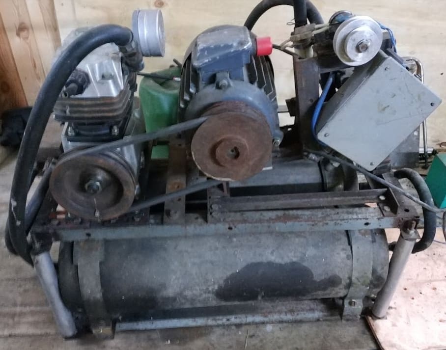

Имеется самодельный компрессор. Работал отлично, надувал до 6-7 бар пака не срабатывал клапан. Несколько лет простоял в гараже. Сейчас при включении накачивает примерно полтора бара и мотор останавливается и гудит. Подумал что возможно рабочий конденсатор сдох, купил новый - изменения нет.
Напряжение в сети 210-220В, местами провисает до 200. Мотор подключен звездой.
Сама голова компрессора от икаруса, по сути новая, рукой крутится легко. Подскажите пож что может быть не так?

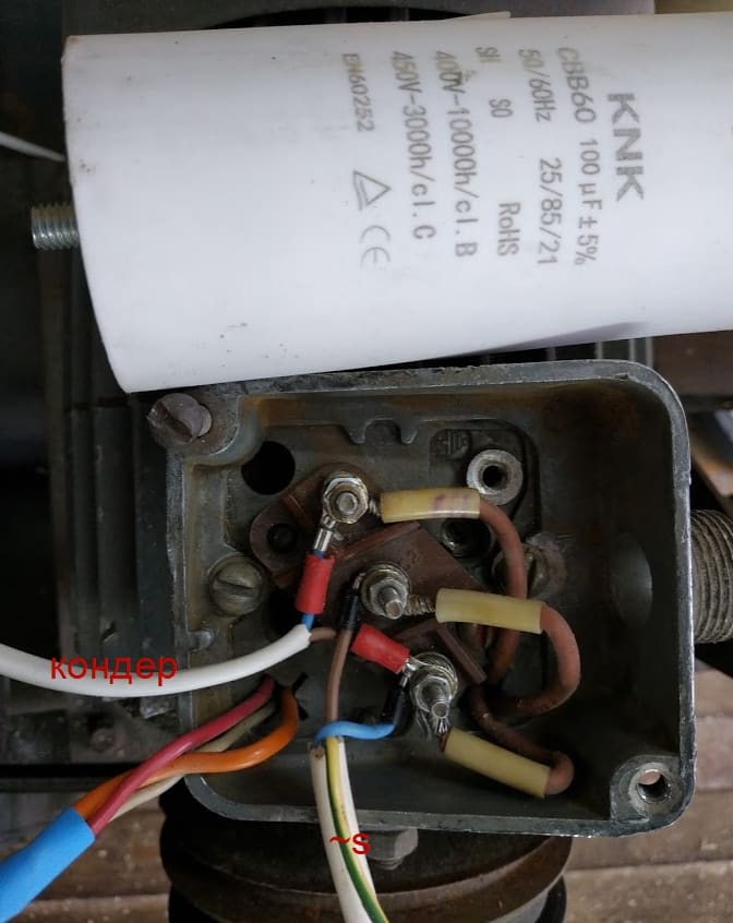

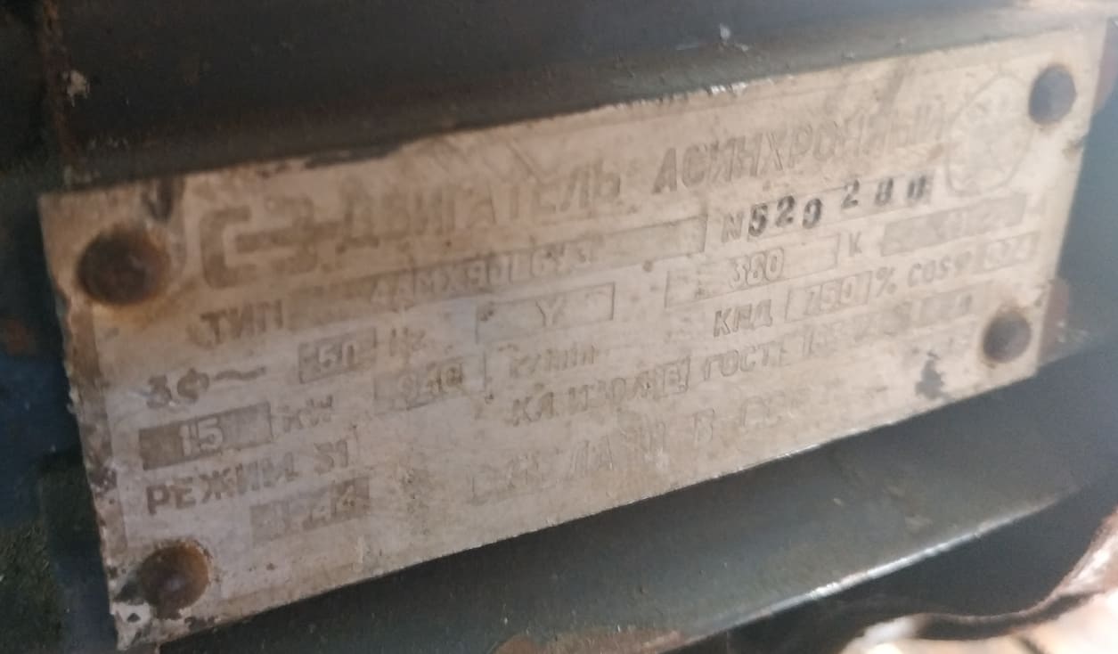

концы обмоток выведены. Красный оранжевый и белый, на фото видно они торчат и собраны вместе для звезды.
По поводу треугольника. Рабочих конденсатора у меня два 90 и 100. Это расчетные емкости для подключения типа звезда. Для треугольника емкость нужна прилично больше (около 150). Тем не менее я пробовал подключать треугольником с емкостью 100 и мотор ведет себя точно так же.

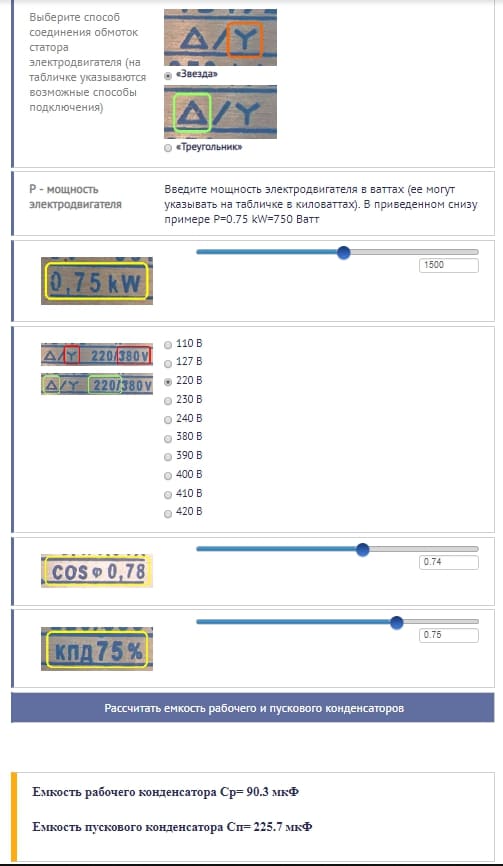

потому что вот мой расчет. 90 для 220В в сети... если напряжение провисает как это часто в гаражах бывает то 100.
Рабочая емкость при которой компрессор когда-то работал исправно так же составляет 90мкФ (правда тут стоит отметить что подключен он изначально был треугольником с емкостью 90мкФ, но при такой конфигурации мотор проявляет все те же симптомы.)

пока писал предыдущее сообщение понял несхождение. Вероятно калькулятор которым я воспользовался несколько налюбил меня. Попробую переподключить в треугольник.

ТОЭ писал(а):Источник цитаты Согласно шильдику, двигатель надо соединить треугольником
так там же Y на шильдике

kerosin121 писал(а):Источник цитаты так там же Y на шильдике
при соединении звездой дв-ль подключается к 3ф 380 В, на каждой обмотке получается 220 В. Если сеть 220В , то дв-ль соединяете треугольником и подкл. 2 обмотки, 1 напрямую к 220В вторую через кондер
Этот Y не отменяет возможность подключения в треугол.

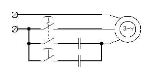

Подключил вот по такой схеме (пусковой емкости пака-что нету)
