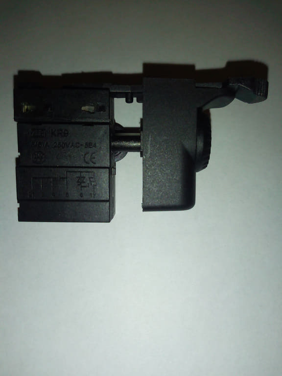

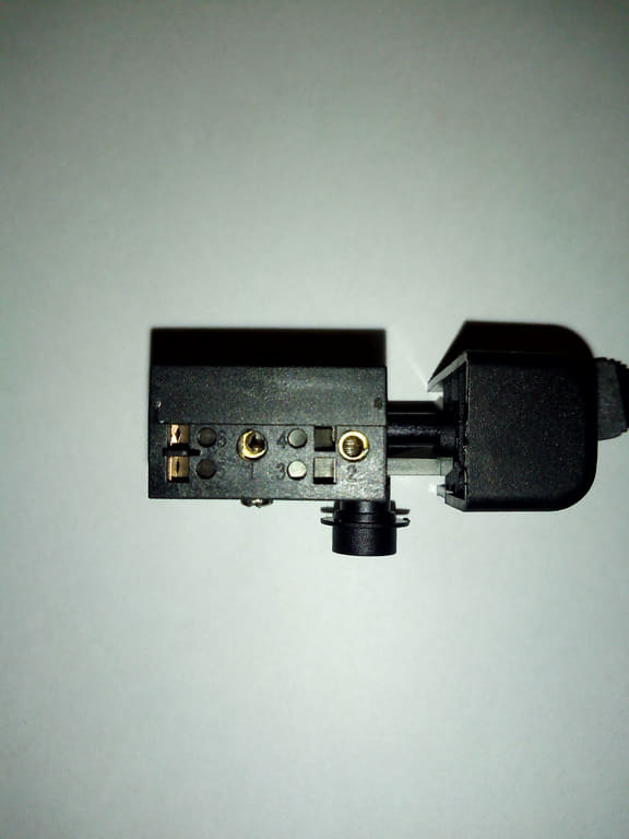

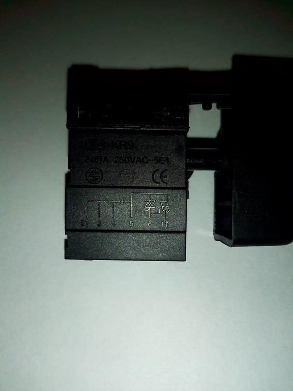

Уважаемые форумчане, сломался выключатель дрели(интерскол), родной у нас в городе не нашел(на втором фото CGQ - 1104), купил аналог KR9(фото 1,3 и 4), т.к. на родном схемы не было, присоединил как на родном, но не заработал, если верить схеме на аналоге, то подцепить надо не 1 и 2 контакт как на родной кнопке, а 1 и 6 получается?(реверс так же цепляем).

Kuarbo писал(а):Источник цитаты Уважаемые форумчане, сломался выключатель дрели(интерскол), родной у нас в городе не нашел(на втором фото CGQ - 1104), купил аналог KR9(фото 1,3 и 4), т.к. на родном схемы не было, присоединил как на родном,
Это как ... по местоположению контактов что-ли? :hmm:

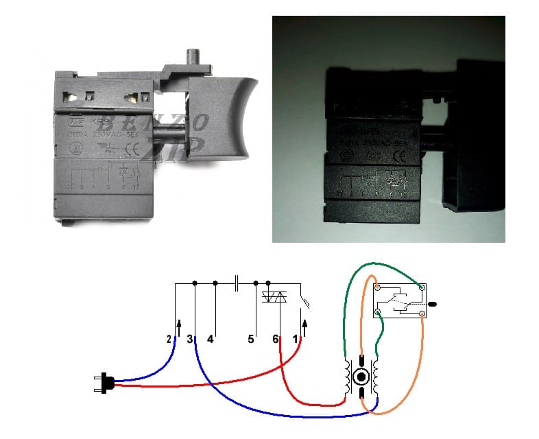

Если верить схеме, на аналоге ... тама нарисованы стрелочки - это подключение проводов от вилки.
Отвратительные фото ... Вы хоть сами пробовали, что нить рассмотреть?
Схему на корпусе, вообще не видно ... благо, интернет подсказывает. Правда, на Яндексе, вид, названной Вами модели, вообще не тот.
Ну да ладно ... ответ, в большом количестве, имеется там-же, в интернете ...

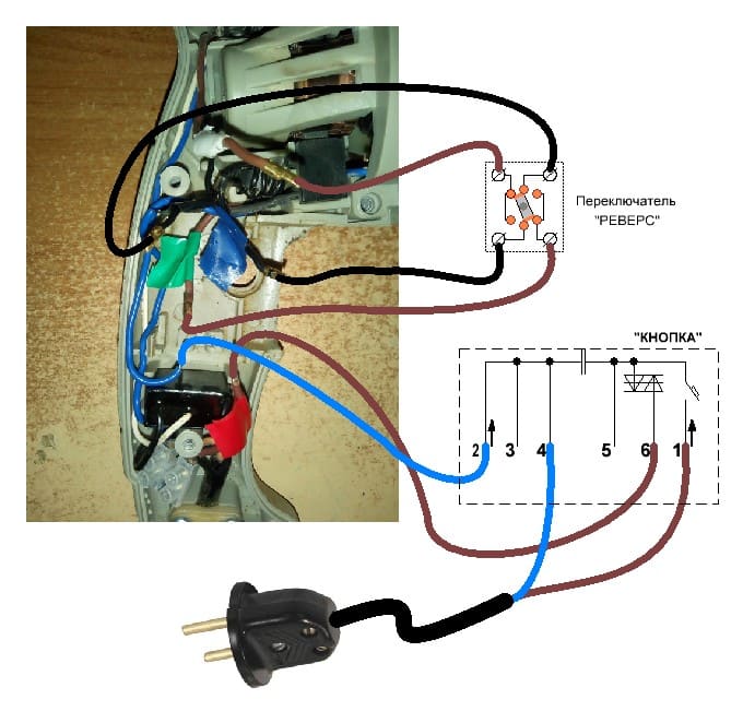

Что значит "так-же"? Будете, так-же, наугад цеплять или согласно работе переключателя?
Насколько я помню, на реверсе четыре контакта ... по одной диагонали подключены два провода от щеток, на вторую диагональ - по выводу от статоров ... на вторые выводы статоров подается напруга от кнопки.

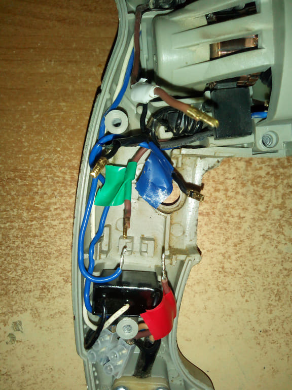

у моей дрели 4 провода сверху и 2 снизу(от вилки), верхние от щеток и статора в верхние контакты(на верху кнопки, по 2 с каждой стороны), остаются 2 снизу, с ними-то и загвоздка.(по схеме да 1 и 2 контакты, но ни гу-гу). при нажатии выключателя звонятся пары 1 и 6, 1 и 5, а 1 и 2 нет, вот вам и хитроумные китайцы

2 черных со щеток, 2 коричневых со статора, с ними более менее ясно, вопрос по нижним

Kuarbo писал(а):Источник цитаты2 черных со щеток, 2 коричневых со статора, с ними более менее ясно,
Это концы к переключателю реверса. Временно соедините их (попарно) - коричневый с черным и еще раз коричневый с черным.
вопрос по нижним
... подайте на эти концы (нижние) напряжение с розетки ... если двигатель не "фурычит" значит кнопка ни при чем, а сгорел двигатель.
Еще такой факт: на старой кнопке контакты 1 и 2 звонятся(при нажатии), а на новой нет.
На старой, всё погорело - звонится по саже ... на новой симисторы еще целы (надеюсь).

А входные контакты (1 и 2) при нажатой кнопке должны звониться, а не звонятся(на новой кнопке)
Это откуда такая глупость? По схеме на корпусе, 1 и 2 будут "звониться" только при пробитом конденсаторе - это хорошо, что не "звонится" ... хотя не понятно, зачем нужны эти "прозвонки" ...
П.С. "Кнопка" - устройство сложное ... в его составе три устройства. Первое - это выключатель, который включается при начальном нажатии пальцем и выключается только после отпускания.
Второе устройство - это регулятор (на подобии "крутилки" громкости, только он не крутится, а скользит по полоске) которое управляет степенью открытия (пропускания) симистора.
И третье устройство - сам симистор, мощный элемент, который регулирует ток, подаваемый на двигатель ... чем сильнее вдавливаете курок пальцем, тем больше тока подается на двигатель.
Исправный симистор невозможно "прозвонить" ... если "звонится" - значит он "дохлый".
