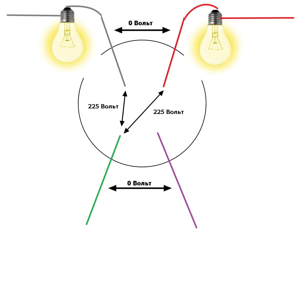

Приветствую коллеги. Сегодня был на вызове - голову сломал от увиденного! Надеюсь Вы мне разъясните ситуацию.
На кухне и на балконе висят по 1 энергосберегающей лампочке, на кухне установлен 2х клавишный выключатель.
На кухне включаем свет, балкон клавиша - ВЫКЛ - на кухне есть свет, на балконе мигает лампочка
На балконе включаем свет, кухня клавиша - ВЫКЛ - на балконе есть свет, на кухне мигает
Включаем обе клавишы - тускло горят 2 лампочки

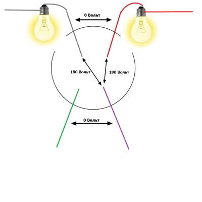

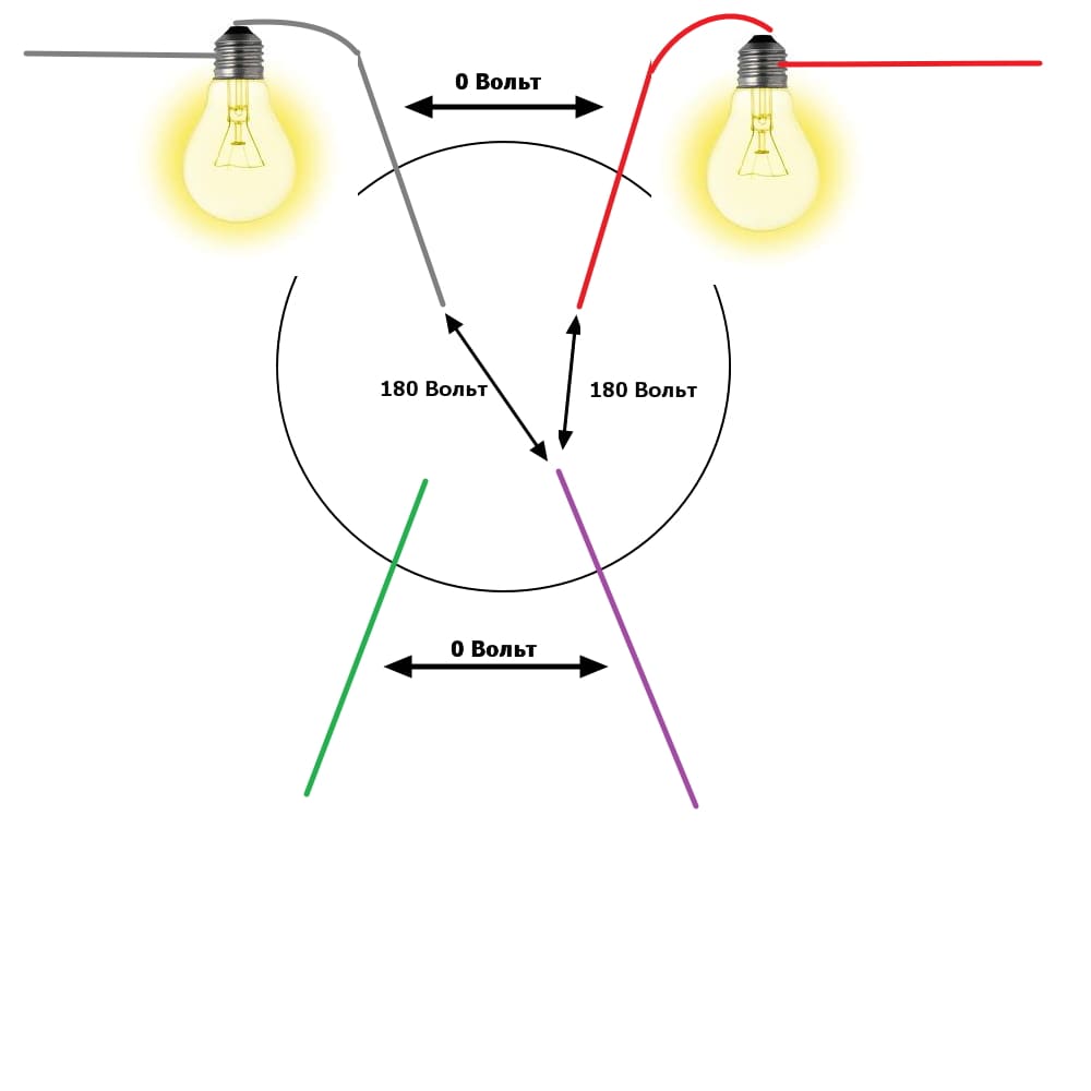

При снятии выключателя увидел там 4 провода, подключены были по картинке 1 - фиолетовый снизу подача, серый и красный на лампочки, работает так как описал выше. Напряжение почему то показало 180 Вольт, зеленый провод торчал оголенный рядом
При замере напряжения от зеленого к лампочкам у меня показало 225 Вольт, если перекинуть его на место фиолетового получается КЗ
При выключенном состоянии проверил все 4 провода индикаторной отверткой - все 4 показали наводку
Проверил на сопротивление - пробоя кабеля нет!
Распред.коробки также нет.
Может кто сможет объяснить откуда там разное напряжение появилось и почему коротит при подключении?
1 вариант - свет есть
2 вариант - света нет, КЗ!

По всей видимости какой-то косяк в распределительной коробке.

Возникает вопрос зачем на выключатель двух клавишный 4 провода. Может там изначально стоял двух полюсный (выключает фазу и ноль), потом решили свет на болкон провести и накосячили в распайке.

Коробки как таковой нету, сама стена толщиной около 30 см, видать где то под слоем штукатурки скрутку проводов замазали. Диодов снаружи нету, выключатель обычный.
Предложил клиенту запитать от розетки новую линию на освещение - пока думают. Со старым ничего не исправил

richmanvip, попробуйте при выключенной нагрузке моргачем вызвонить "хвосты". мож хотя бы ясность появится какой куда... по описанию вроде как последовательно лампочки подключены?
