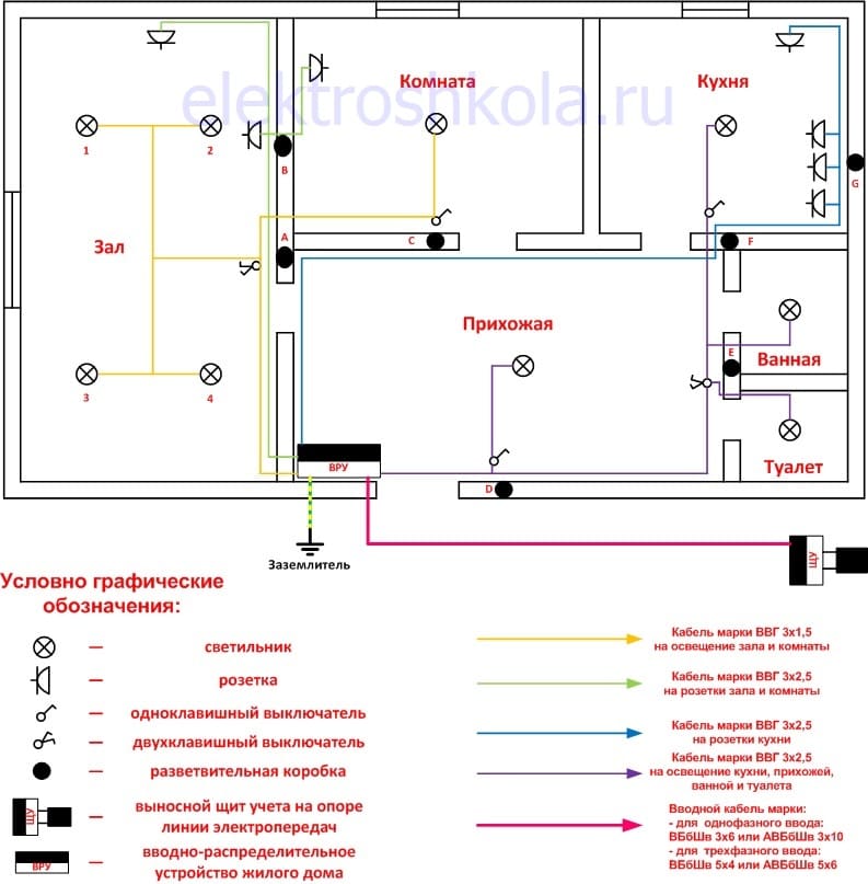

aleksey.RU
Сообщения: 1397
Репутация: 137
Откуда: СССР
Проблема с проводкой
Сообщение aleksey.RU » 12 янв 2023, 00:34
A51 писал(а):Источник цитаты Как это выглядит на схеме, не могу понять
примерно так
