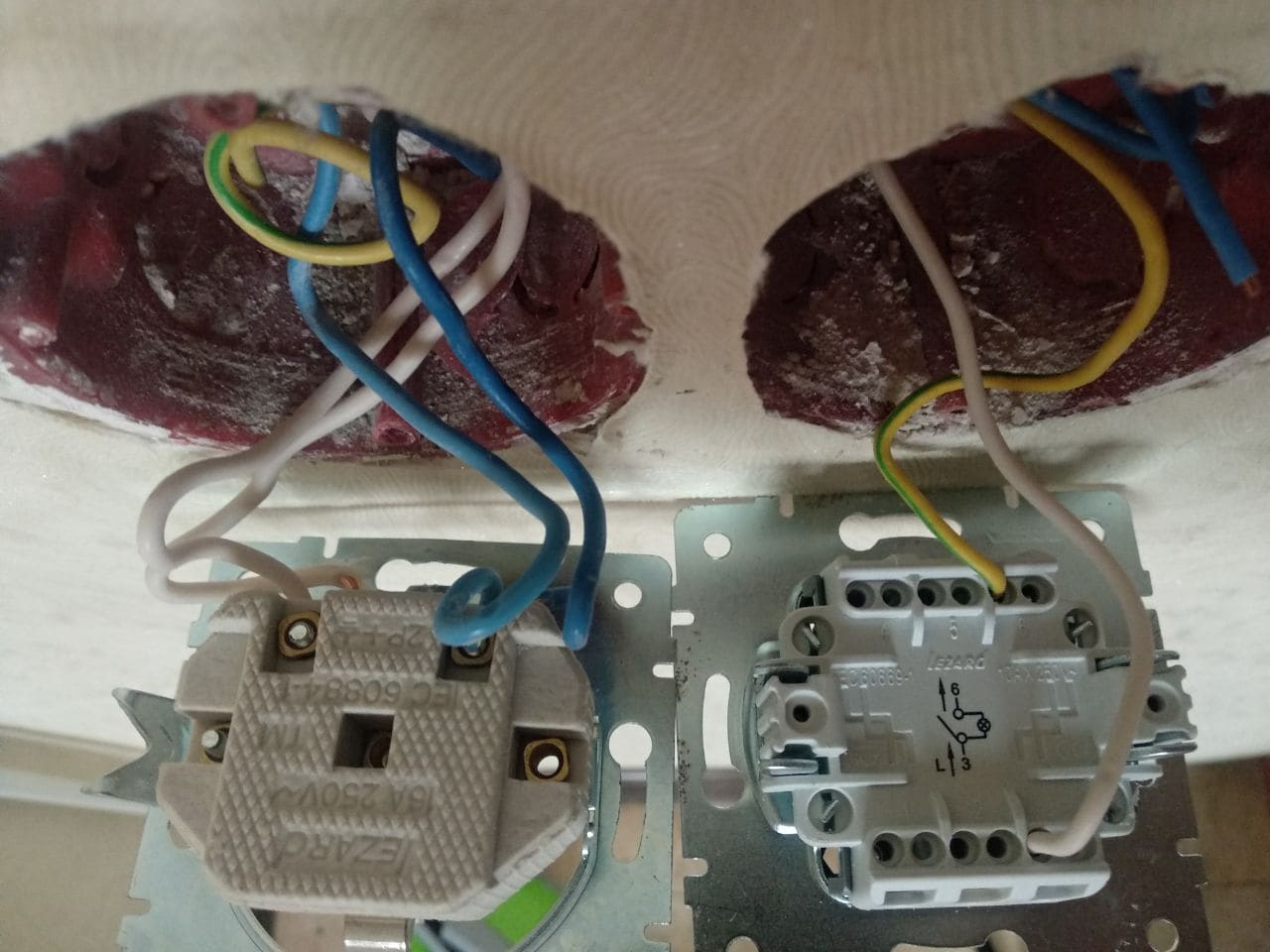

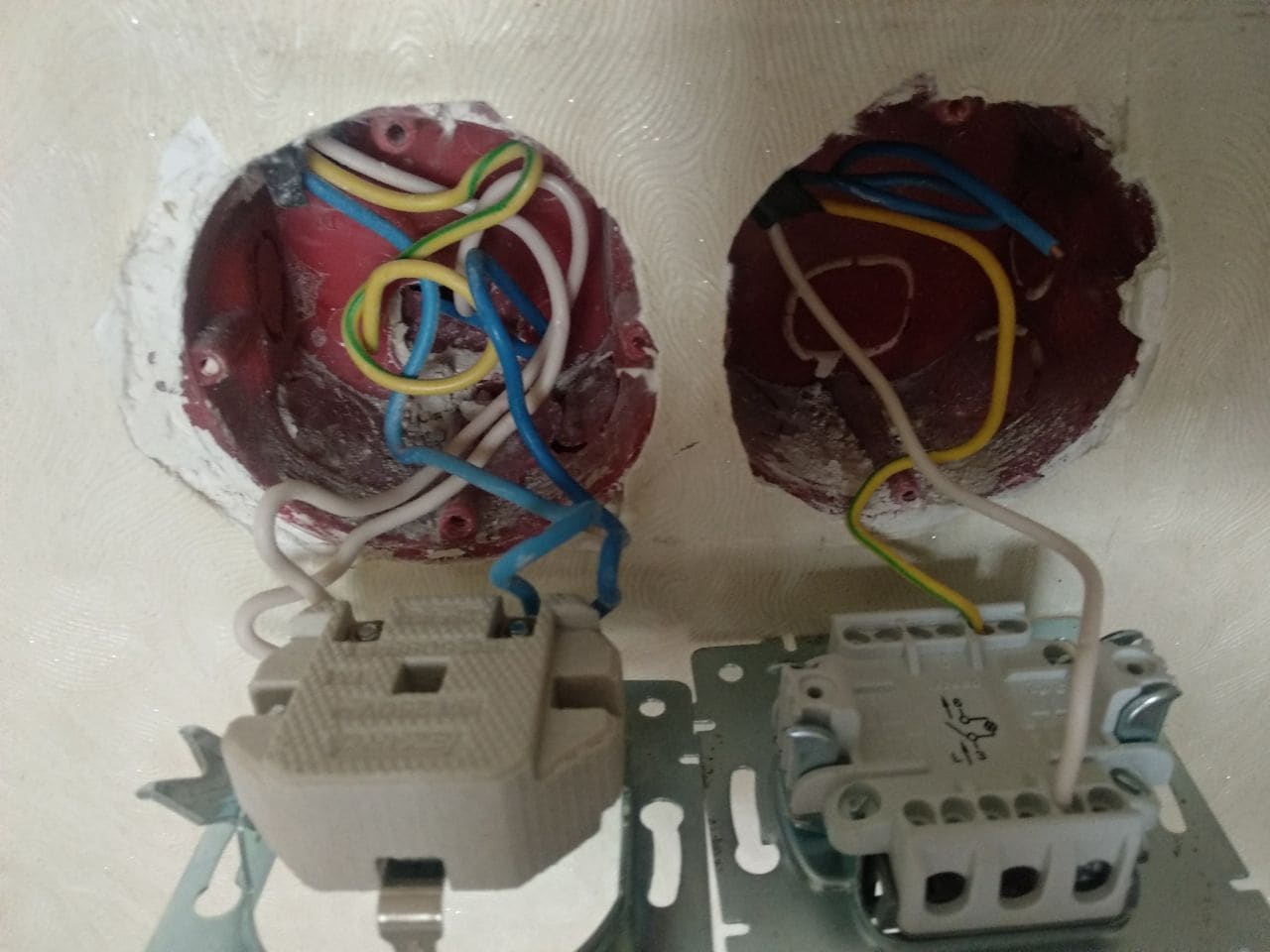

День добрый! Хочу подключить вентилятор (без таймера) установив двойной выключатель (свет\вентилятор), подскажите пж как это сделать тут

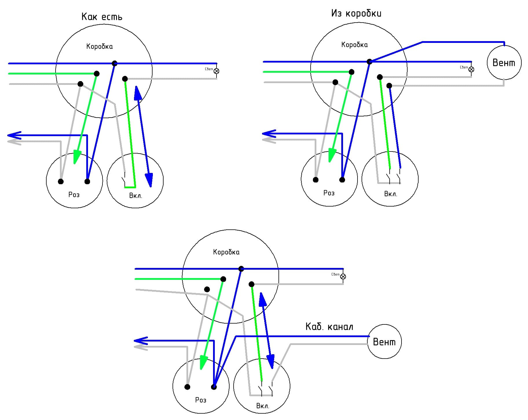

штробить будите?
Может проще в распаечной коробке решить с подключением? Возможность то есть

Нет хочу через кабель канал. Мне бы понять как подключить. По идее два белых (фазы к выключателю) и синий и вентилятора к синему который справа?

Два варианта. Велика вероятность, при креплении каб канала пересверлить провода.
Проверьте, может между синим и белым в выключателе есть напряжение
