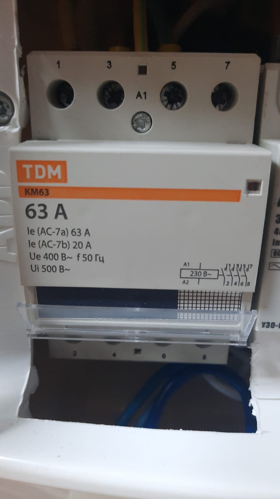

Вот фото контактора

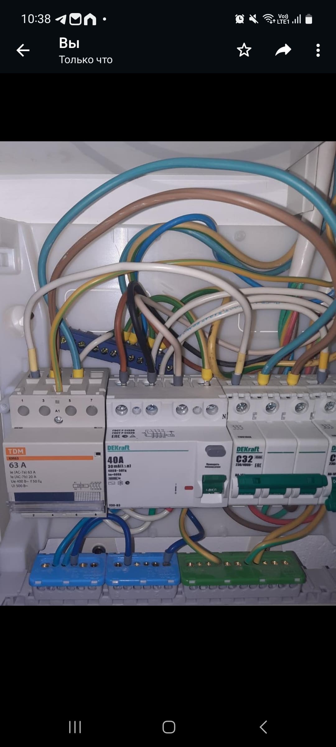

Андрей_88888888, разберемся, схемку накидайте и общее фото щитка

К сожалению схему у меня нет. Сделал фото его. Главный смысл его работы - не дать включиться котла отопления когда работает генератор.

Из этого фото пользы ноль. aleksey.RU прав на все 146%.

Андрей_88888888 писал(а):Источник цитаты Я просто думал что не верно параметры подобраны, и что нужно другой контактор с другими параметрами
Что вы понимаете под параметрами контактора? Ток 63 ампера это дофига и больше киловаатт, куда выше? Вообще, сколько вам отведено по ТУ? Ток, потребляемый контактором неизмеримо ниже, он просто удерживает исполнительный механизм, греясь при этом неизбежно. И если обмотка работает от 220 вольт, вряд ли там есть перегрев. А вот если от 380, то...
Ну возьмете вы конт. на 100... ампер, что изменится, кроме протребляемого обмоткой тока? Греться перестанет? Да ни разу!
Ищите нормального электрика.
