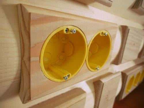

Как-то знакомый моего приятеля предложил электрифицировать 2-этажный красивый деревянный дом из круглых бревен. Я влез в тему. Оказалось, есть пластмассовые монтажные коробки для установки в любое дерево, по крайней мере у чешской Kopos Kolin, даже есть с двойными стенками.

Я бы сделал приспособу, если много таких розеток, и делал все ручным фрезером.

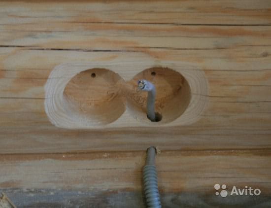

Сообщение ewe » 24 янв 2016, 20:12

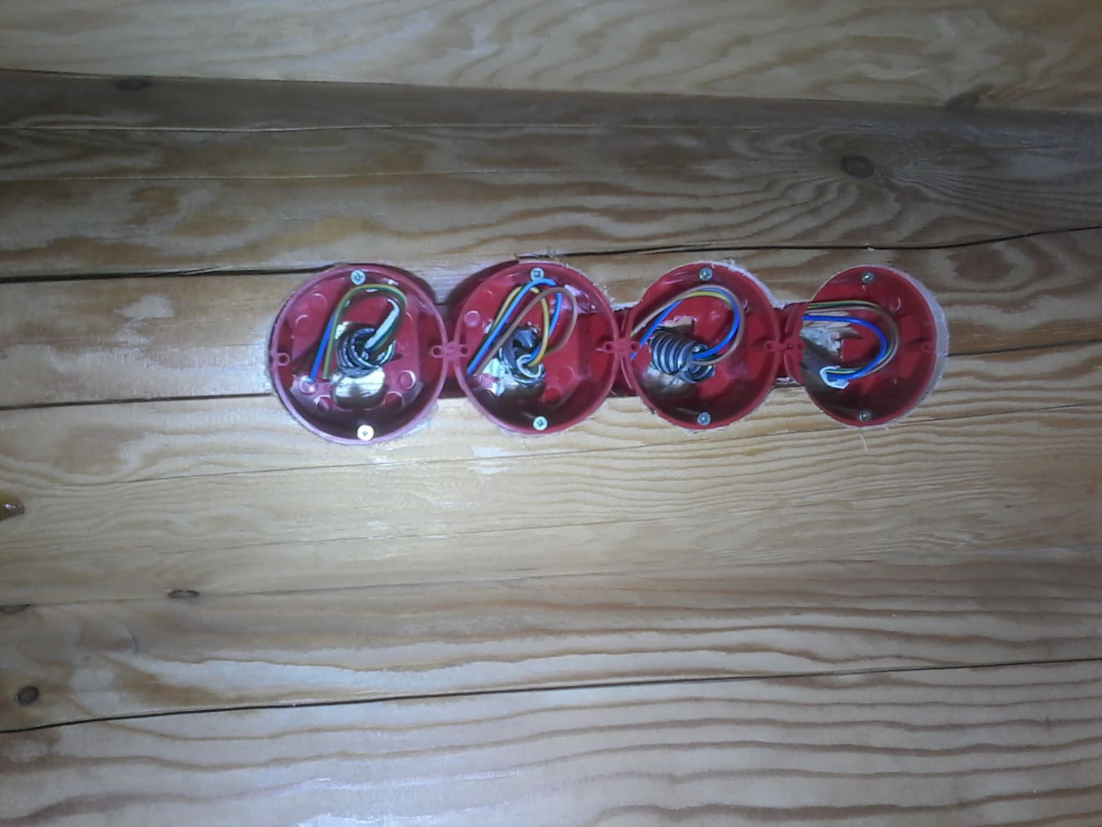

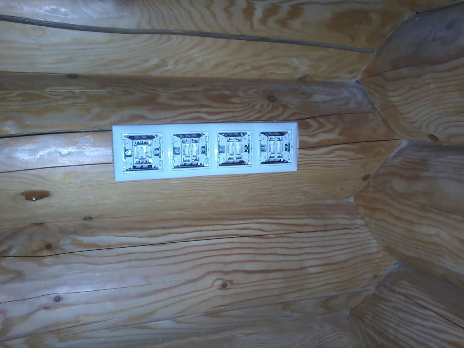

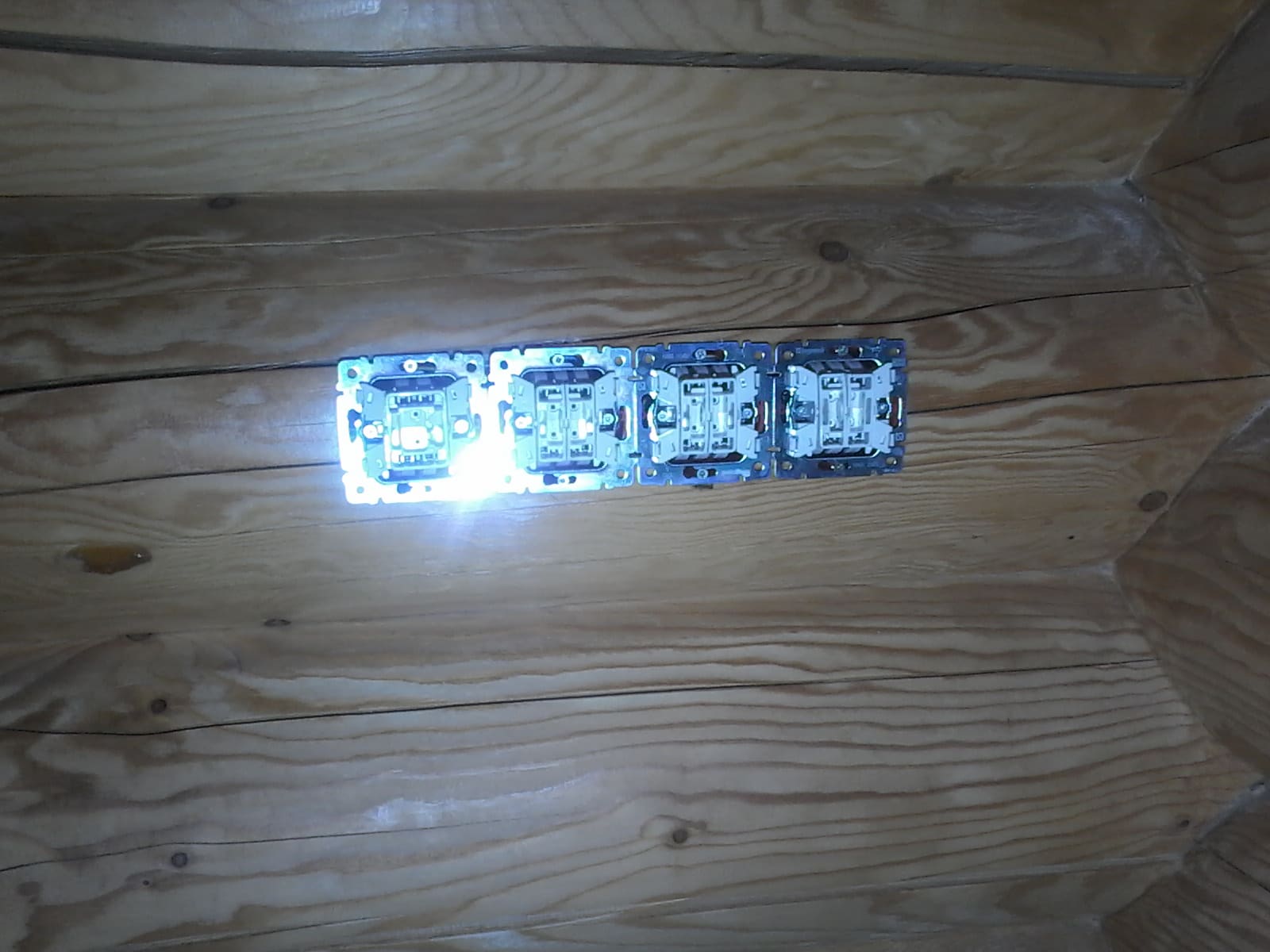

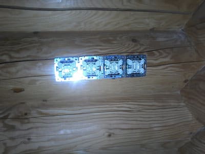

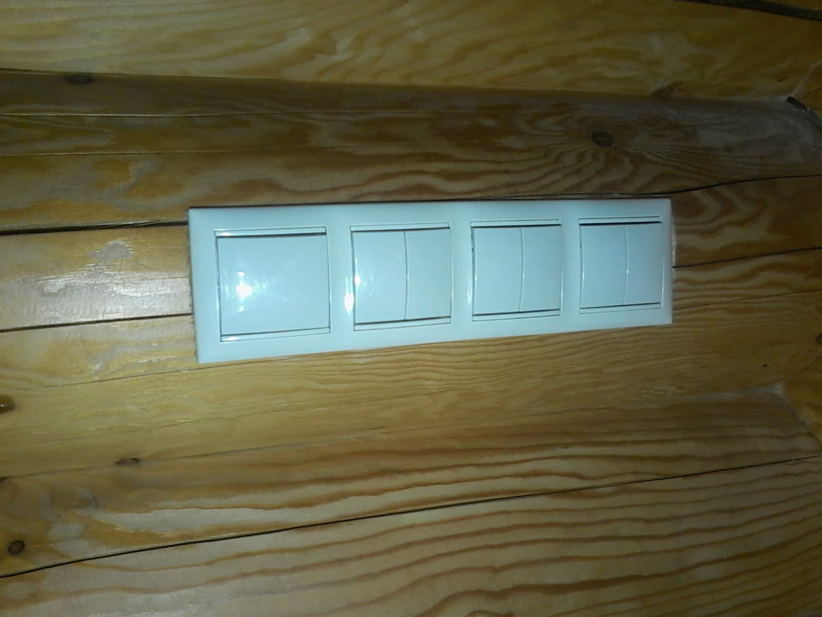

На объекте очередное кидалово. С нормальной камерой не добрался, но с телефона немного поснимал.
Скидываю пример установки блока выключателей (на фото не все этапы есть). Вначале нивелиром центруюсь, далее высверливаю отверстия, после (вначале фрезой) а далее стамеской и молотком дорабатываю форму рамки (рамки обчерчивал тонким карандашом).
