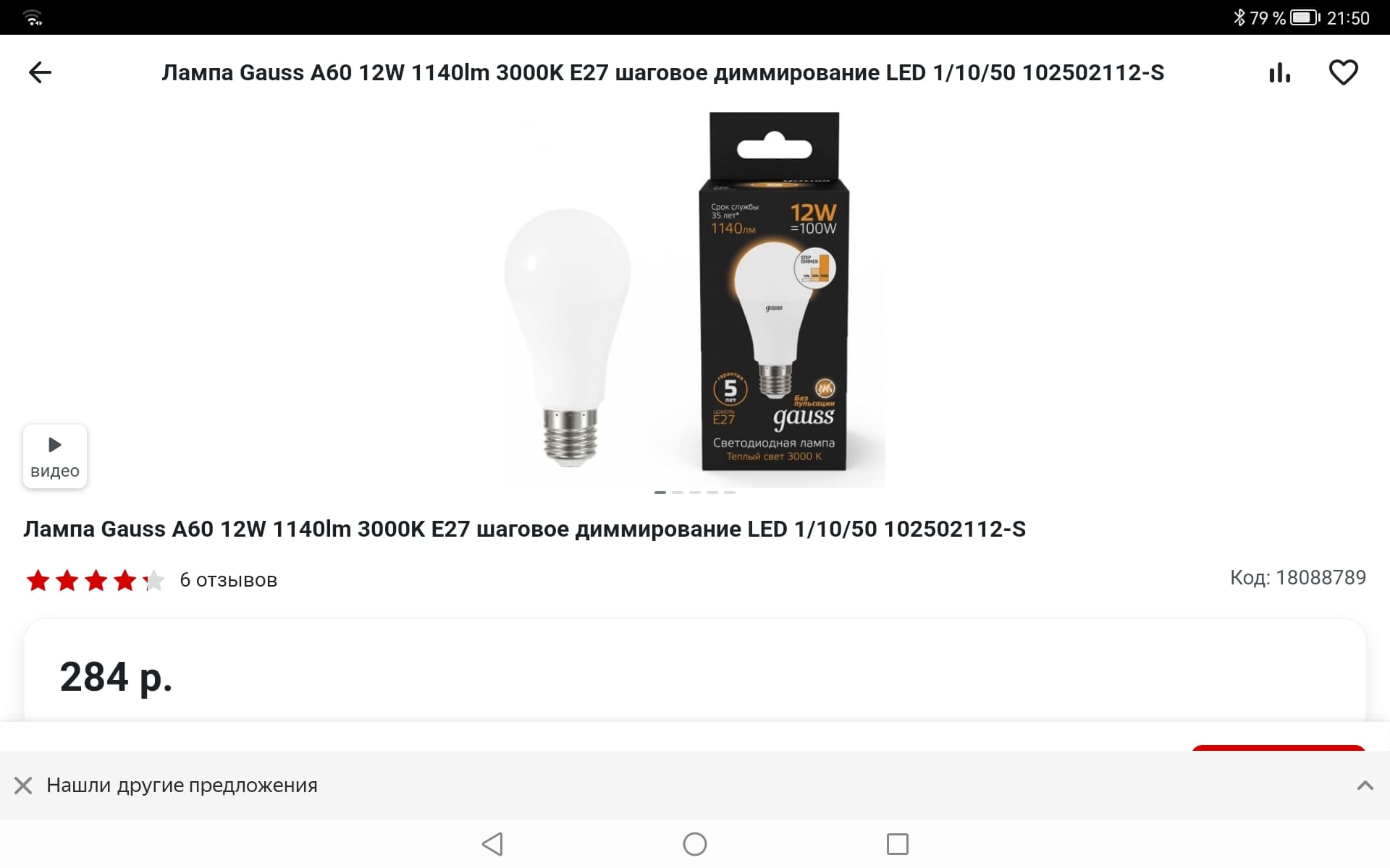

Предложу другой, самый простой и дешевый вариант. Ищите LED лампы с шаговым диммированием. Первое, что попалось:
МБВ
Сообщения: 407
Репутация: 78
Последовательное подключение в двухканальное
Сообщение МБВ » 16 фев 2024, 21:59
Работает: клац 100%, клац 50%, клац 15%, клац 100% и т.д.

МБВ писал(а):Источник цитаты Предложу другой, самый простой и дешевый вариант. Ищите LED лампы с шаговым диммированием. Первое, что попалось:
Здесь скорее сложность в том что фактически это: первая связка люстра на 6 ламп и вторая связка это 3 спота. Выйдет накладно по деньгам
