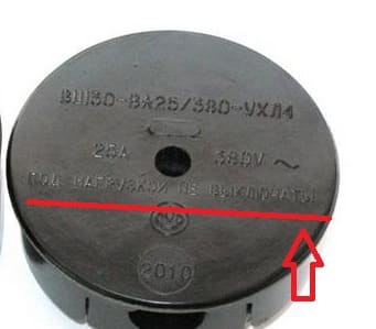

maxlinder писал(а):Источник цитаты У меня при кратковременном пуске через вилку и розетку при легком косании штепсель латунный прихватилься.
Под нагрузкой не включать!
