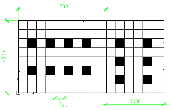

Здравствуйте, помогите пожалуйста разобраться.
Как подключить светодиодные панели в этих двух комнатах.
Хватит ли одной распредкоробки и где ее лучше расположить? Кабель сечения 1,5 прокидывать?

В идеале лучше у каждого светильника поставить РК, в худшем одна РК и из неё кабель до каждого светильника , сечение кабеля выбирается исходя из мощности светильников, у вас похоже типа ЛПО 4х18 конструктивных, там кажись ватт по 30 каждая панель, так что 1,5 мм.кв. более чем :yes:

Андрей Ingener писал(а):Источник цитаты В идеале лучше у каждого светильника поставить РК, в худшем одна РК и из неё кабель до каждого светильника , сечение кабеля выбирается исходя из мощности светильников, у вас похоже типа ЛПО 4х18 конструктивных, там кажись ватт по 30 каждая панель, так что 1,5 мм.кв. более чем :yes:
Спасибо, там по 36 Вт панели
А не могли бы вы на картинке показать примерно как расположить РК?
Буду весьма признательна :help:

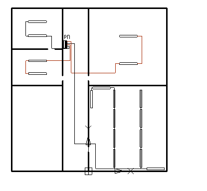

Всем привет, я далеко не электрик, но интересует вопрос, можно ли подлючить так светильники в комнатах?

Не совсем понятно. Что в итоге хотите получить?
По расположению,крутите как хотите ими,хозяин барин. Если не вникать в нормы освещенности,типы ламп и т.д.

если очень хочется, то можно...

У вас как я понимаю использован метод шлейфования , с точки зрения монтажа да так можно сделать , а вот с точки зрения эксплуатации это очень гемморно снимать светильник в ремонт при этом как то скрутив провода, да и опять вернёмся к ПУЭ знакомый пункт о запрете шлейфования РЕ проводников.
Я или ставлю возле каждого светильника коробку или ставлю одну/две по центру и от неё/них уже кидаю кабель до каждого :yes:

Глядя на схему почему-то представляется последовательное включение светильников... И не видно выключателей- они же не из одного места все включаться будут?
Я обычно ставлю одну распредкоробку на входе кабеля в помещение, от нее веду кабель к выключателю и кабель(и) на светильники. Если включение всех светильников в помещении не раздельное, то делаю шлейфом.

1. Что за помещение.
2. Исходя с вашего рисунка, да можно располагать так светильники и линии к ним .
При условии что над каждым светильником есть распределительная коробка, и на светильник идет ответвлением с этой коробки.
