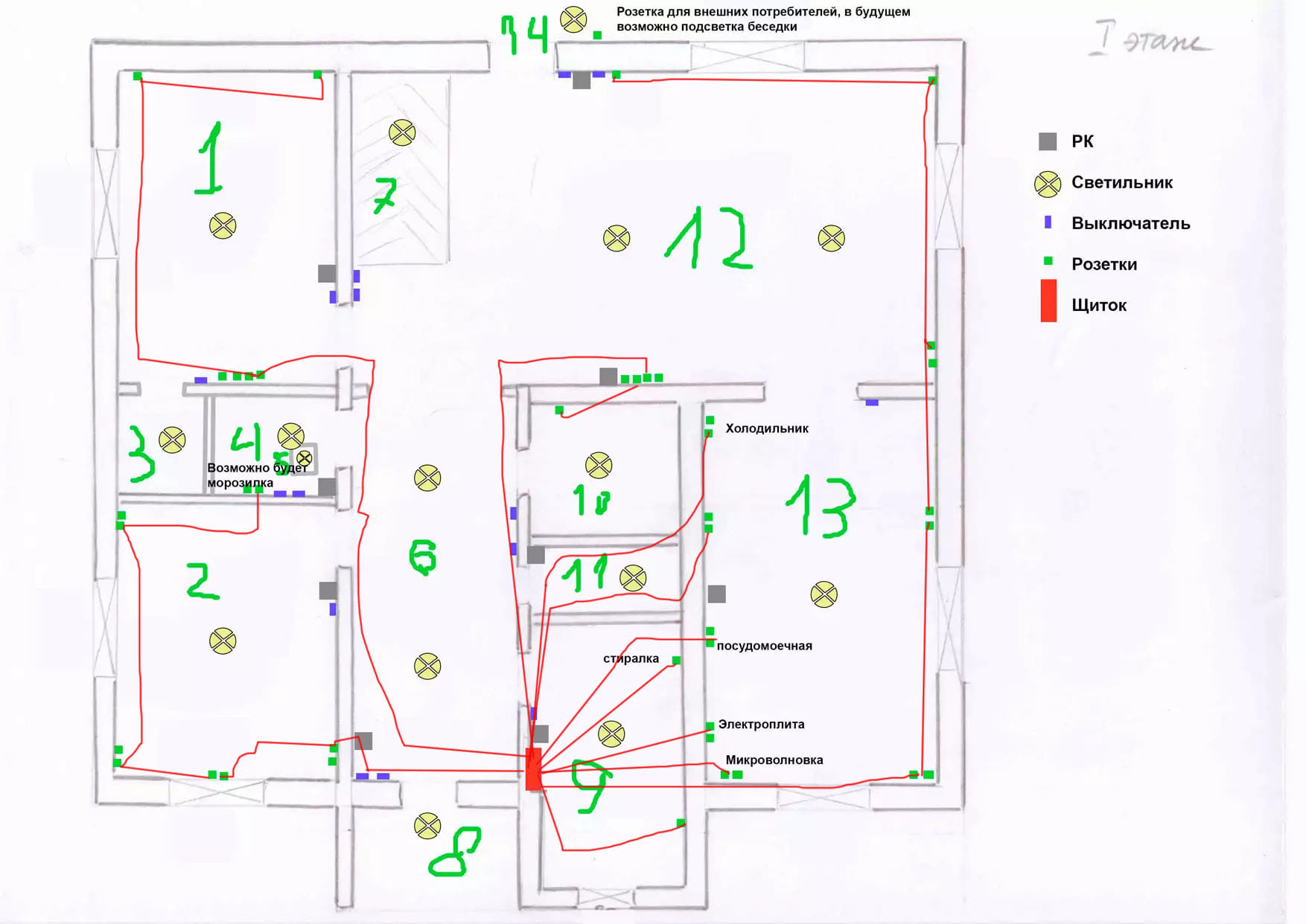

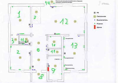

Строим сейчас дом, стены возвели, крышу, окна, готовим полы под гидроизоляцию и стяжку и вот уже пора заняться электрикой, но в связи с отсутствием опыта по электроснабжению с нуля вылезают самые разные вопросы.
Давайте по порядку, для начала хотелось бы понять как стоит развести свет и розетки по помещениям, сначала думали в каждое помещение завести по 2 контура, сейчас думаю как минимум свет совмещать в нескольких помещениях, ну и розетки тоже.
Дом кирпичный, проводку планируется вести по потолкам для света, по розеткам через потолок приходим в помещение и падаем до первой розетки остальные от нее по полу вдоль стен в стяжку. Схема первого этажа во вложении. Помещение с щитком это бойлерная, там будет газовый водонагреватель и стиральная машина. Провода 1,5х3 свет, 2,5х3 розетки, 4х3 для духовки на кухню. Кабели планируем вести в гофре по всей их длине.
Подытожим по вопросам:
- Дайте советы по разводке электричества по помещениям
- Нужны ли диф автоматы для внешнего освещения
- Розетка в ванной планируется запитать от света (кабель 1,5 с диф автоматом) это правильно?
- Сзади дома планируется также вывести отдельную розетку со своим диф автоматом, можно ли на нее вешать и свет учитывая что провод там уже 2,5, с этой розетки в будущем планируется запитать дорожки и беседку в глубине участка.
- Можно ли совместить на одном диф автомате всю бойлерную, учитываю что в ней будет стиральная машина и розетку на противоположной стене от кухни для посудомоечной.
Пока вроде все)

martin писал(а):Источник цитаты Дайте советы по разводке электричества по помещениям
у вас номеров помещений нет..- раз. зачем гофра, если дом кирпичный. под штукатурку его (кабель). если есть подвал, то развести по подвалу. свет и розетки лучше разделить. для удобства и глядя на ваш рисунок(план), я бы сделал три группы освещения и столько же для бытовых розеток...

Константин Павлович писал(а):Источник цитаты у вас номеров помещений нет.
Поправил картинку.

Подвал есть(5), но он скорее ка маленький погреб, не под всем домом.
Константин Павлович писал(а):Источник цитаты я бы сделал три группы освещения и столько же для бытовых розеток...
Так как лучше разнести? по номерам помещений?
1,2 спальни
3,4 шкафы
5 подвал
6 коридор
7 лестница на второй этаж
8 свет на крыльце
9 бойлерная
10 ванная, 11 туалет
12 гостиная
13 кухня
Константин Павлович писал(а):Источник цитаты еще сила конечно отдельно
плюсом
Тут не понял)

martin писал(а):Источник цитаты контура
Линии, группы.
martin писал(а):Источник цитаты свет совмещать
2-3 линии на весь дом, чередовать по комнатам и коридорам так, чтобы рядом не было светильников одной линии.
martin писал(а):Источник цитаты розетки
По 2 маломощные (1,5кв.=3кВт) линии розеток в каждой комнате.
martin писал(а):Источник цитаты по полу
В стенах. В полу опасно.
martin писал(а):Источник цитаты остальные от нее
Неразрывным шлейфом, заземление - еще и со скруткой.
martin писал(а):Источник цитаты газовый водонагреватель
Нельзя его в отдельное помещение в вентиляцией, вдруг утечка газа? В быту газа не боятся, а в промышленности держатся от него подальше. И электрощиток подальше от газа. Скажем, в коридоре с другой стороны стены. И вообще, лучше щиток в центре электрических нагрузок.
martin писал(а):Источник цитаты 2,5
Достаточно и 1,5, но 2 линии. Когда дойдет дело до выбора автоматов групп, увидите.
martin писал(а):Источник цитаты духовки
Смотря какой мощности.
martin писал(а):Источник цитатыкабели в гофре
Если рассчитываете менять проводку через 30 лет, дешевле и лучше проводами.
martin писал(а):Источник цитаты советы по разводке электричества по помещениям
По кратчайшим путям, с минимальным расходом кабелей. В каждой комнате одна линия розеток - по одной стороне комнаты, другая - по другой.
martin писал(а):Источник цитаты диф автоматы
Никаких дифавтоматов, только 2-3 УЗО на весь дом.
martin писал(а):Источник цитаты Розетка в ванной планируется запитать от света
По всему дому розетки отдельно от освещения.

Начертите на своем плане
а) 1. 2. Спальни
как будут стоять кровати
где будут размещены розетки
в какую сторону открываются двери
будут ли телевизоры в спальнях
ночники возле кровати
какой будет потолок ( гипсокартон или стяжка)
б) 3.4 гардероб
будет ли в них место для гладильной доски или она будет стоять в другом месте
в). Подвал
Не обозначено место входа в подвал
План подвала и что и как будет там находится
г) Коридор
где будет находится зеркало.
д) лестница на второй этаж
начало лестницы, и к каккой стороне стенок она примыкает
е) бойлерная
размещение оборудования в бойлерной
ж) ванная + сан узел
как будет стоять ванная
где будет находится умывальник
каналы вытяжки
стиральная машина
з) Гостинная
где будет находится телевизор
как будет стоять диван
и) кухня
план кухонной стенки
высота столешни
где будет плита
вытяжка
холодильник
микроволновка
духовка ( если электро)
микроволнивка
Ну и самое главное какой ввод на 220 или на 380. и отпущенная мощность по договору.
Это так малость что нужно для того что бы вам что то подсказать

Сообщение martin » 25 мар 2016, 12:03
По мебели пока не определились точно, но расположение розеток примерно следующее..
Мощные приборы будут использоваться только на кухне и в комнате 2, поэтому и предполагается что одного кабеля 2,5 на помещение должно хватить с запасом.

Сообщение elalex » 25 мар 2016, 12:19
martin писал(а):Источник цитаты в комнате 2
Что там?
martin писал(а):Источник цитаты одного кабеля 2,5
На каком автомате?
Проектирование электроснабжения загородного дома
Сообщение elalex » 25 мар 2016, 12:22
martin писал(а):Источник цитаты на кухне
Я пускаю минимум 4 линии розеток.

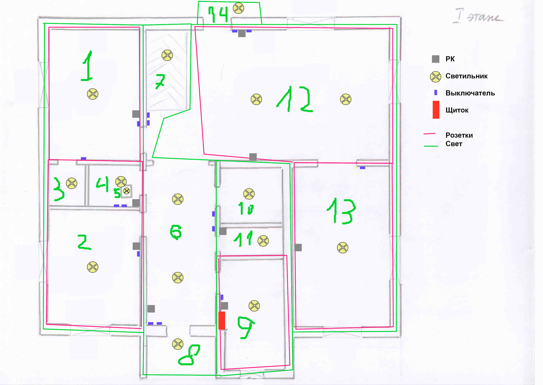

Сообщение Восток » 25 мар 2016, 12:30
К примеру так.

Сообщение martin » 25 мар 2016, 13:22
Забыл написать, на входе 220 63А
elalex писал(а):Источник цитаты Что там?
Самое мощное это утюг.
elalex писал(а):Источник цитаты На каком автомате?
16А
elalex писал(а):Источник цитаты Я пускаю минимум 4 линии розеток.
Дилетантский вопрос, это значит 4 автомата, по автомату на свою линию?

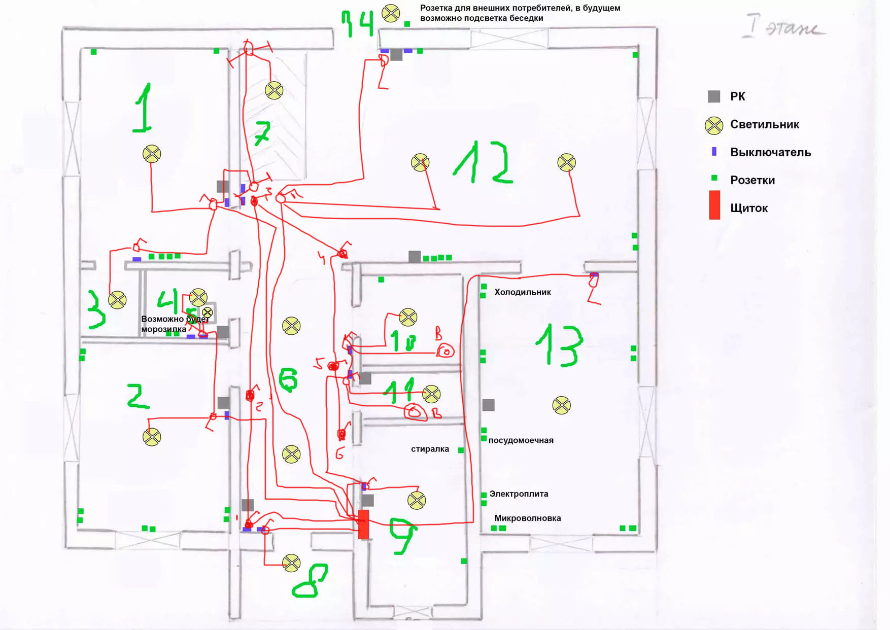

По розеткам я практически так и предполагал, вопрос если в ванной запитать розетку от света учитывая что на мокрые помещения рекомендуют вешать диф автомат? И совместить розетку стиралки и посудомойки тоже с диф автоматом?
По свету вопрос такой, вводим в комнату 2 провод в коробке коммутируем со светом и выключателем и далее ведем в кладовку 4, там в коробке коммутируем на свет кладовки, свет подвала и свет шкафа 3 и выводим дальше в комнату 1 и разводим на свет там, такая разводка будет корректна? Коммутация будет производиться клемниками ваго, которые с рычажками.

Сообщение Восток » 25 мар 2016, 13:45
Разбейте дом на два ДИФ автомата общие и не нужно ставить тогда кучу ДИФов. ( экономия, да и весь дом по пожарке будет защтщен)
Не нужно делать распред коробки.

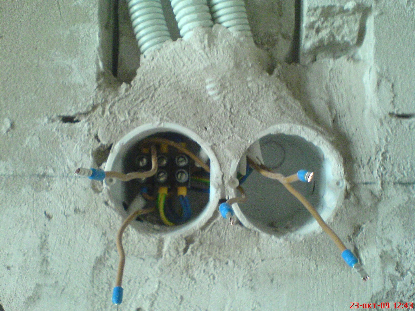

Ставите углубленные подрозетники. Кабенль приходит в подрозетник выклбючателя, с подрозетника выключателя уходит на светильник.
с этого подрозетника кабель уходит на кладовку. В самом подрозетнике все коммутируете и ставите выключатель. просто и дешиво ( ну не совсем дешиво, немного увеличивается расход кабеля, но нет распред коробок, которые потом нужно искать под штукатуркой)

Восток писал(а):Источник цитаты Разбейте дом на два ДИФ автомата общие и не нужно ставить тогда кучу ДИФов. ( экономия, да и весь дом по пожарке будет защтщен)
Коробки уже куплены, будут натяжные потолки за которыми и скроется вся проводка с коробками.

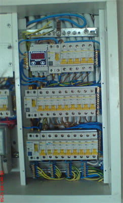

Сообщение Восток » 25 мар 2016, 14:35
martin писал(а):Источник цитаты будут натяжные потолки за которыми и скроется вся проводка с коробками.
У потом что снимать потолки. )))). Давно так не делаем лет 12. Все без разпред коробок

martin писал(а):Источник цитаты Забыл написать, на входе 220 63А
Автоматы 63А бывают разные, в защитных характеристиках разбиратесь?
По общему порядку, Вам нужно сначала пройти теоретическую подготовку - чтение ПУЭ гл.7 Жилые дома, статьи на сайте Админа, потом почитать мои темы на форуме по тем аспектам, что касаются Вас. Если пропустите этот этап, второй и последующие будут непонятными, а может, и неправильными.
martin писал(а):Источник цитаты по автомату на каждую линию?
Ну да. У Вас будет штук 20, лучше бы брендовые.
martin писал(а):Источник цитаты на мокрые помещения рекомендуют вешать диф автомат?
На все помещения должна быть дифзащита.
martin писал(а):Источник цитаты совместить розетку стиралки и посудомойки тоже с диф автоматом?
Ничто ни с чем совмещать не нужно. На входе 2-3 электромеханических УЗО типа А, делящих дом на 2-3 отдельных части. От УЗО питаются групповые автоматы.
martin писал(а):Источник цитаты 2 провод
3 провода - фаза, ноль, земля.
martin писал(а):Источник цитаты корректна?
Скажите другим словом.
martin писал(а):Источник цитаты клемниками ваго
У многих электриков к ним тяжелые претензии.
martin писал(а):Источник цитаты натяжные потолки
Страшные враги электриков, электрики их ненавидят.
martin писал(а):Источник цитаты натяжные потолки за которыми и скроется вся проводка с коробками
Коробки - ниже потолка.
