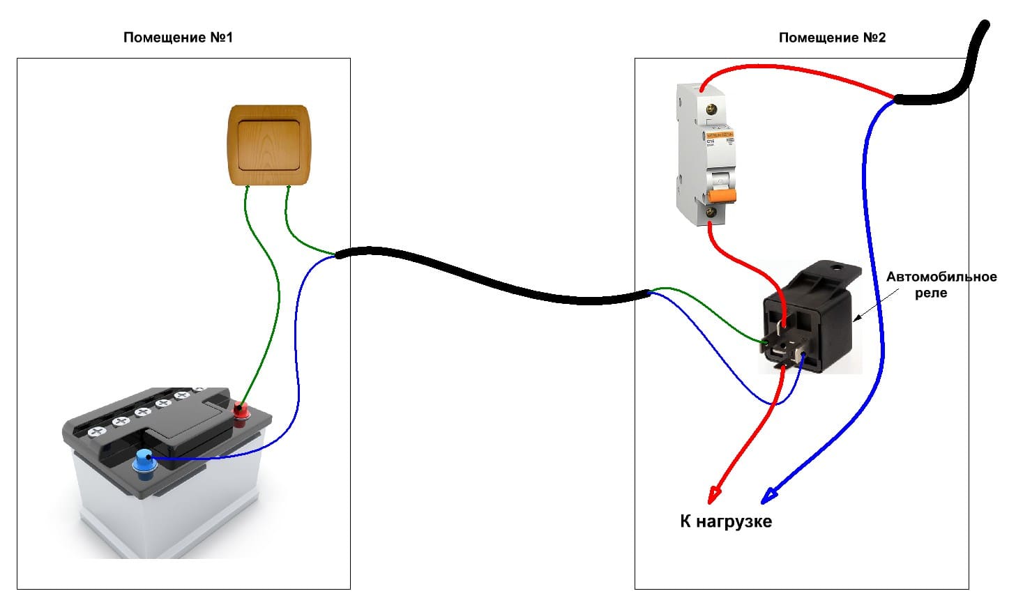

Предлагаю использовать автомобильный брелок

Леопольд писал(а):Источник цитаты Предлагаю использовать автомобильный брелок
А брат,будет ставить управление автозапуском с андроида!(сига не достает до гаража)

Уже есть кабель, зачем еще тратиться на сигналку с брелоком? Да и она тоже будет пром. звеном, т.к. напрямую 220-ю вольтами не управляет, да и питание ей один хрен нужно, и больше, чем 10 мА.

orvico писал(а):Источник цитатыПодскажите, пожалуйста, простое решение задачки.
:pardon:
Удаленное управление электроприборами 220В
Сообщение ПАВ » 12 июн 2016, 17:51
Автомобильное реле не годится для коммутации 220/1500 ватт, даже если там и 30 ампер написано. Плюс ток потребления от 100 до 300 мА, в зависимости от производителя, модели и проч. Да и за АКБ следить надо, не проще любой БП /ЗУ от мабилы и проч.?
Последний раз редактировалось ПАВ 12 июн 2016, 17:52, всего редактировалось 1 раз.
Сообщение elalex » 12 июн 2016, 17:52
TOPMO3, автомобильное реле управляет 220-ю вольтами?
Сообщение ПАВ » 12 июн 2016, 17:54
Управляет. Пару раз.
Сообщение TOPMO3 » 12 июн 2016, 18:00
ПАВ писал(а):Источник цитаты Автомобильное реле не годится для коммутации 220/1500 ватт, даже если там и 30 ампер написано.
Ню-ню ... а оно и не знало (реле) что ему нельзя ... поставил я его вместо штатного (который "форкнул" на плате) ... в сторонке, провода протянул от платы ... вот уже, года четыре включает/выключает тэн в стиральной машине (LG intellowacher). :biggrin:
Сообщение ПАВ » 12 июн 2016, 18:11
Я уже как-то выскаэывался по поводу таких стремных дел- себе делайте как угодно и из чего угодно, вы сами у себя будете крайним. Обезопасьте себя, свой сон и тыл, давайте гарантировано безопасные советы. У вас реле терпит, где гарантия, что другие- такие же? Вы- электрик, в отличие от ТС, который честно признался- не электрик.
Во-первых- бойлер- активная нагрузка,
во-вторых у ТС- х/з что конкретно в блоке питания, но вряд ли активная нагрузка..
ПыСы- кстати, есть реле и на большие токи/напряжения во втор. цепи, но это уже не авто, хоть и на 12, 24...вольт
