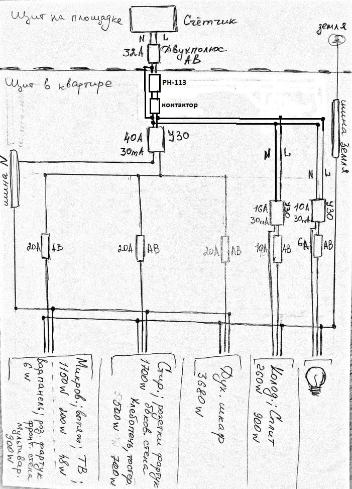

А что можете сказать о таком варианте ?
1. Варочная панель ( 6w ), розетка фартука фронт. стены для мультиварки (900w ), микроволновка ( 1150w ), вытяжка ( 200w ), ТВ ( 48w );
2. Стиралка ( 1700w ), розетки фартука боковая стенка под хлебопечь ( 500w ) и тостер ( 700w ), может комбайн;
3. Духовой шкаф ( 3680w );
4. Холодильник ( 206w ) и сплит ( 900w );
5. Освещение.

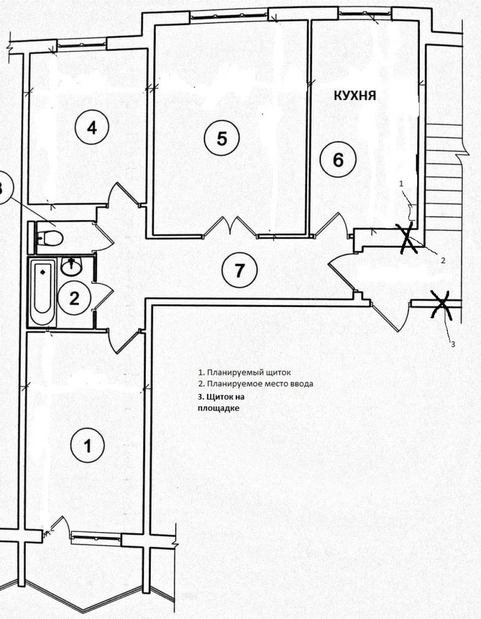

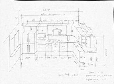

Освещение на отдельном УЗО по соображениям, что если основное УЗО сработает, то свет останется, или даже пустить в обход РН. Вот схема и план квартиры с чертежом кух. гарнитура ( ещё раз ) :

Сообщение Леопольд » 27 мар 2016, 18:55
aleks221050 писал(а):Источник цитаты В этажном щите всё же заземление идёт.
А как Вы это определили?

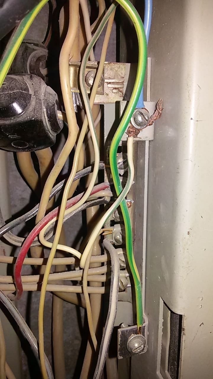

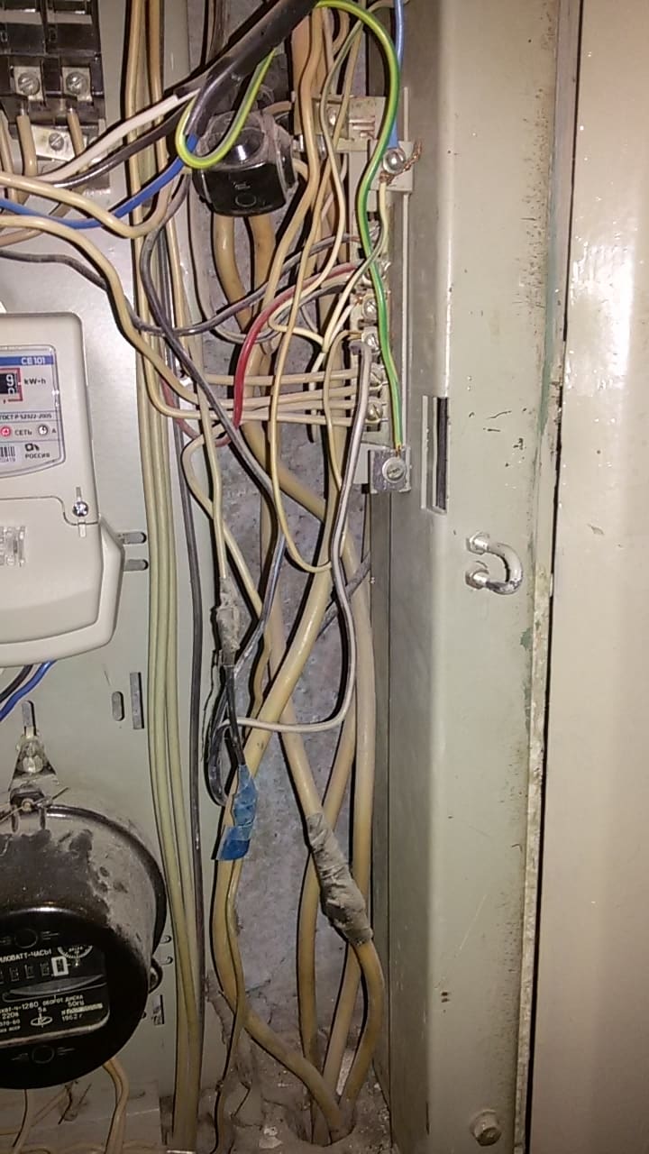

У электрика ЖЭУ уточнил, да и в щитке планка есть со значком заземления.
Проектирование электропроводки на кухне
Сообщение Леопольд » 27 мар 2016, 19:24
А можно попросить фото ЩЭ с планкой (шиной?).
aleks221050
Сообщения: 70
Зарегистрирован: 21 мар 2016, 15:06
Сообщение aleks221050 » 27 мар 2016, 20:20
Леопольд писал(а):Источник цитаты А можно попросить фото ЩЭ с планкой (шиной?).
Сообщение Леопольд » 28 мар 2016, 06:29
Большое спасибо за быстрый ответ. Я тут самый неэлектрик и с нетерпением жду коммент Elalexа и других профи, замену только, что у меня сильно похоже, только ряд болтов сверху. Так вот наш жэковский электрик меня очень обнадежил, сказав, что у меня земли нет и никогда не будет. В то же время здесь на форуме писали, что модернизируют старые дома, ставят заземляющие устройства, устанавливая шину РЕ в ЩЭ.
