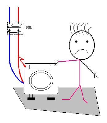

Сообщение TOPMO3 » 26 мар 2016, 10:56
Кактус, Давайте разберемся с ситуацией как на рисунке (надеюсь понятно нарисовал) ... я без всяких подвохов, опять задаю наивные вопросы ...
Имеем: "двухпроводка" + УЗО + "пробой" на корпус
Почему течет ток через тело ... причина: ?
Варианты решения известные Вам: ?
