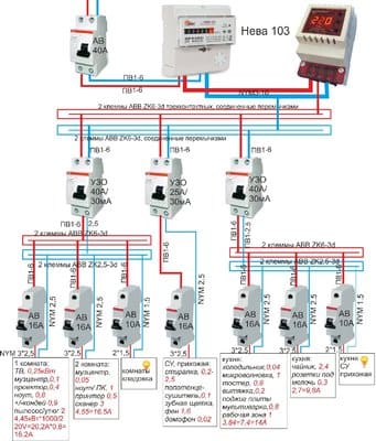

Вопросы по схеме электрощита для двухкомнатной квартиры

Сообщение elalex » 30 мар 2016, 21:01
Ольга писал(а):Источник цитаты А почему нет?
Нулевой полюс - лишний. Не спешите разбрасываться деньгами. Лучше поставьте вместо второго полюса УЗИП.
Ольга писал(а):Источник цитаты Счетчик максимально расчитан на 8,5 в*а
1.Как это?
2.Переходите на правильное сокращение единиц измерений по именам ученых.
Ольга писал(а):Источник цитаты не жалко
Электрики не работают кабелями между аппаратами внутри щитков.
Ольга писал(а):Источник цитаты покупать километры разных проводов желания нет.
1.Не километры.
2.У Вас еще будут разные электрические покупки, а желание делать их уже пропало?
Ольга писал(а):Источник цитаты Не думаю, что усугублю ситуацию
Не усугубите, только потратите деньги не лучшим образом.
Ольга писал(а):Источник цитаты Хорошо подумать - это как?
А так, как указали 12-14кВт. При такой мощности ток 60-70А, и Ваш автомат С40 не проходит. Посмотрите еще раз ток Вашего счетчика, потом поговорим.
Ольга писал(а):Источник цитаты Не будем дискутировать.
Как хотите. Но я не знаю, как можно разбираться без дискуссий. Но никто на форуме не будет разбираться с Вами так подробно, как я.
Ольга писал(а):Источник цитаты Я не собираюсь делать скрутки и совать в рот)))
Как хотите.
Ольга писал(а):Источник цитаты Почему не ставить отдельно?
Потому что никаких больших дополнительных удобств от этого не будет, а расходы будут. Не спешите тратить деньги. Вполне может оказаться, что днем в Вашей сети 180-190В, а ночью 250-260В, придется ставить стабилизатор. Пока снимайте статистику напряжения по времени суток и дням недели.
Ольга писал(а):Источник цитаты с тросиком вокруг дома бегать не буду
Вы теряете терпение?
Ольга писал(а):Источник цитаты В чем его минусы?
В том, что при аварии обрыва ноля на всех корпусах Вашего эл.оборудования будет опасное напряжение (вплоть до 220В), и Вас может убить, прежде всего в ванной.
Ольга писал(а):Источник цитаты ни разу в жизни не было проблем со светом, всегда и везде была двухжильная проводка
Если Вы про свою жизнь, то электриков она не интересует. Они делают выводы по статистике. В СССР при двухпроводке ежегодно гибло 5000 человек, и сейчас не меньше.
Ольга писал(а):Источник цитаты По сути, мне нужно только подключить вводной автомат, дальше все сама
Тогда не знаю, зачем мы так много говорим.
Ольга писал(а):Источник цитаты это уже не первый ремонт
У Вас смертельно опасные ремонты.
Ольга писал(а):Источник цитаты Где она может произойти? В телеке?
Во всех приборах квартиры, потребляющих импульсный ток. Список есть в ПУЭ и дал я. Можно добавить даже зарядки мобилок.
Ольга писал(а):Источник цитаты В бытовых приборах предусмотрена пожаро-электрозащита.
Сильно сомневаюсь. В телевизорах есть плавкие предохранители. Бывают УЗО, встроенные в вилки крупных аппаратов.
Ольга писал(а):Источник цитаты возьмем УЗО 40А/30ма, 1P+N
Это тип АС. Может, еще и электронный?
Ольга писал(а):Источник цитаты там просто 2Р
Там просто лучше. Скажем, при замыкании ноля на землю. У меня был случай, ноль замкнулся на землю (водопроводную трубу) через металлическую оплетку водопроводного шланга, шланг взорвался.
Ольга писал(а):Источник цитаты Пример?
Вы ПУЭ главу 7 Жилые здания (20 страниц) читали?
Ольга писал(а):Источник цитаты по маркам
VC-01-40, TM Volter

Сообщение Ольга » 30 мар 2016, 23:02
elalex писал(а):Нулевой полюс - лишний. Не спешите разбрасываться деньгами. Лучше поставьте вместо второго полюса УЗИП.
А если узип спасает от импульсных токов, то можно сэкономить на узо типа А?
Счетчик максимально расчитан на 8,5 в*а - 1.Как это?
Со страницы мосэнерго: нева 103. Потребляемая мощность: по цепи напряжения не более, 8.5 В•А
по цепи тока не более, 0.1 В•А
- ясно. там разная степень защиты?
пожалуй, вы правы))
Пересчитала, вышло 10. 1000/220=45,5*0,8(коэффициент для двоих потребителей)=36,4 Думаете, перестраховаться и поставить вводной 63? или 50?
Базовый или /номинальный (максимальный) ток, А 5(60); 5(80) 5(60)
Оно?
с тросиком - да))))
- тогда оставить без земли? или от обрыва нуля спасет реле напряжения?
- это было к разговору о непосредственной сборке щитка
да нет, вполне безопасные и приятные. А с щитком первый раз вожусь, потому и пишу сюда.
Кто вам сказал? http://www.legrand2.ru/shop_411555_legrand.html
Хм... Выходит, вся Европа ставит хреновое узо? реле не спасло бы?
Нет, конечно
VC-01-40, TM Volter
Спс))

Сообщение Ольга » 30 мар 2016, 23:29
Было решено оставить на площадке автомат и счетчик. Тянуть провод до квартирного щитка каким сечением? 10 или 8?

Ольга писал(а):Источник цитаты Товарищи электрики, помогите советами, пожалуйста. Я в электрике совсем не спец, даже не рядом, так что просьба ногами не пинать)))
Как для обывателя, совсем не спец, вы уж слишком грамотно ориентируетесь в терминологии, да и токи на вашей схеме вы подсчитали с Кс 0,8. :wink:

Ольга писал(а):Источник цитаты Тянуть провод до квартирного щитка каким сечением? 10 или 8?
Встряну чуть-чуть. Где Вы нашли сечение 8мм2? Конечно тянуть 10, т.к. нарисованное Вами сечение в 6мм2 и АВ40А это не совместимые вещи.
И мне тоже сдается, что Вы лукавите насчет "обывателя" т.к. грамотно отвечаете оппоненту(ам).

Кактус писал(а):Встряну чуть-чуть. Где Вы нашли сечение 8мм2? Конечно тянуть 10, т.к. нарисованное Вами сечение в 6мм2 и АВ40А это не совместимые вещи.
на самом деле, меня не сложно запутать. Просто я постаралась максимально разобраться в своей проблеме и необходимых для ее решения материалах, тк надеюсь я всегда исключительно на собственные силы (так сложилось). Но искренне не понимаю на данный момент, зачем нужны реле и узип (вот как раз гуглю на эту тему). Вообще, это интересно. Ты разбираешься в проблеме, начинаешь уже думать, ну все, я теперь спец - и тут тебе "подкидывают" новые фишки типа зануления, узипов, утечек разных, снова ощущаешь себя никчемным и все по-новой)

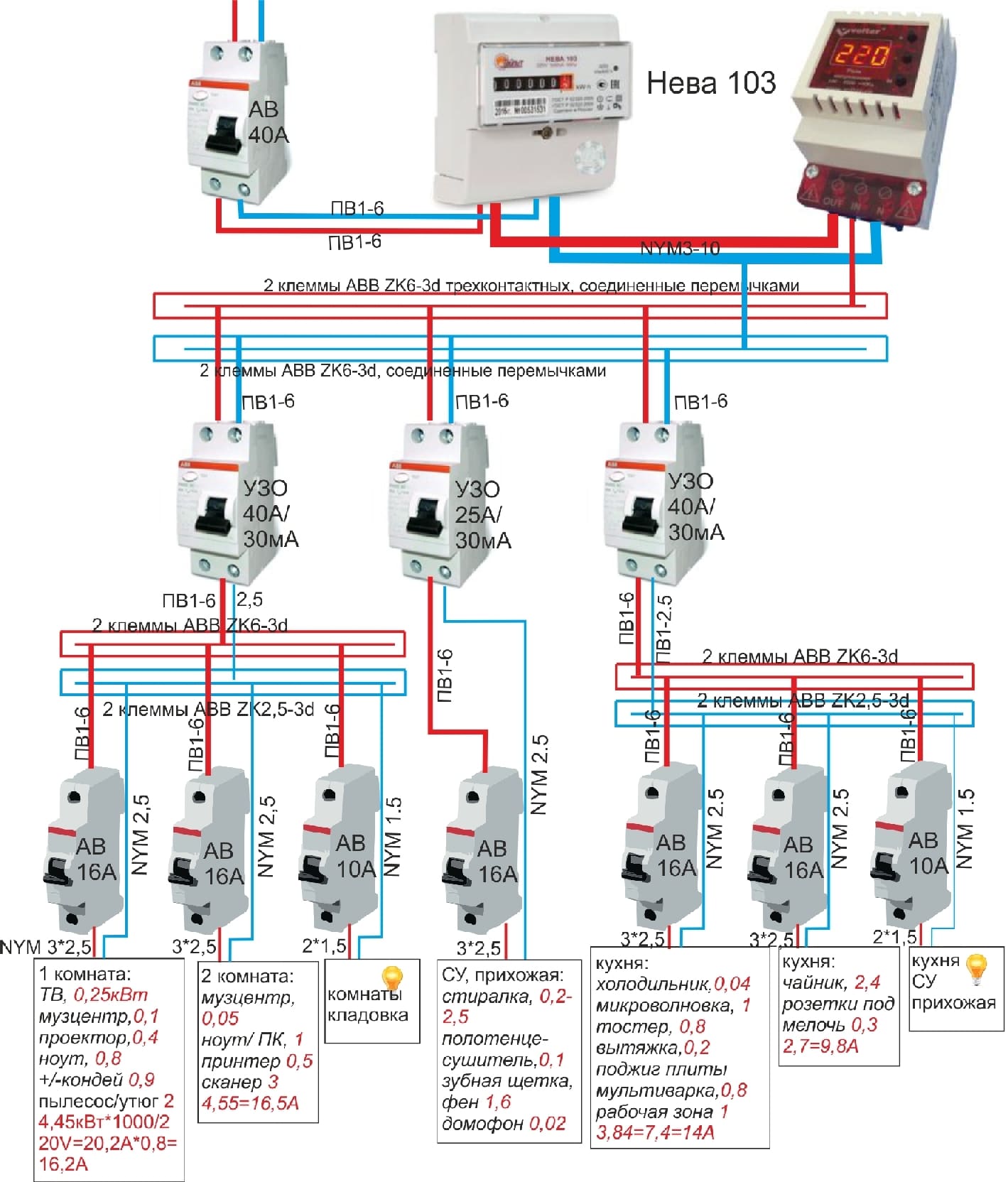

Сообщение Ольга » 31 мар 2016, 00:12
У меня появилась новая дилемма. Какими проводами работать в щитке? ПВ3 или ПВ1. И если ПВ1, нужна ли для них оконцовка или просто зачистить?

Сообщение Кактус » 31 мар 2016, 00:38
Ольга писал(а):Источник цитаты Какими проводами работать в щитке? ПВ3 или ПВ1. И если ПВ1, нужна ли для них оконцовка или просто зачистить?
Конечно же ПВ-3, нужно правда оконцовывать наконечниками, зато они гибкие (т.к. многопроволочные), но работать с ними и намного проще, удобнее и "приятнее", чем с моножилой (особенно, если это провод 10мм2 и более).
Для ПВ-1 просто снять изоляцию ("зачистить").

Сообщение Ольга » 31 мар 2016, 01:21
Исправила ошибки на старой схеме, выкладываю
Начиная с реле все будет в квартире.
1.Я правильно понимаю, что узип ставится, только если есть заземление? Я пока не уверена, что оно есть в нашем доме (хотя недавно приезжали электрики и 6 часов возились в щитовой подвала). Спрошу в УК.
2.Если земли нет, то хз... остается TN-C, но делать ее страшно. Почитав литературу, склоняюсь к мысли, что без нее безопаснее. Я права-нет?
3.Реле, как советовал Elalex, VC-01-40, TM Volter. Я его правильно подключаю? 1-вход фазы, 2-выход, 3-ноль
4. В квартиру тяну кабелем NYM3-10, это правильно? Или лучше ВВГнг, или еще чего? Думаю еще его засунуть в гофру. Можно же не в штробе прокладывать в 5этажных хрущах?
5. Воткнутся ли провода сечением 10 в счетчик и реле?
6. вводной автомат все же 2р, не один. Переплачу 200р, мне так спокойней...
7. Если жаба не задушит, поставлю узо типа А
8. Все еще мучает узо на санузел. Там автомат 16. В идеале поставить узо 25/10, 25А-чтоб защитить узо (тк автомат 16А), 10мА - чтоб защитить себя)) Но у легранда и абб таких нет. Либо 16/10, либо 25/30. 25/30 дешевле даже. Что выбрать? Действительно ли я не замечу разницы в защите на 10мА и 30мА? Также, наверное, насчет ванной не надо сомневаться и ставить туда тип А, да ведь?

Сообщение Ольга » 31 мар 2016, 01:24
Походу я перепутала провода фазы на реле. Там действительно входной справа? На какие величины его настраивать? Или оставить заводские установки?
Разобралась с сечением для счетчика. 10ка влезет. Остается вопрос с реле (в мануале нет ответа)

Сообщение Ольга » 31 мар 2016, 05:57
Между вводным автоматом и счетчиком тоже провода должны быть сечением 10? Сейчас На ввод идут алюминиевые 2,5 где-то...ну или медь 2,5, если щиток вверх-тормашками. При таком раскладе (2,5мм до вводного автомата) имеет вообще смысл дальше изголяться и делать 10?

Сообщение elalex » 31 мар 2016, 08:21
Ольга писал(а):Источник цитаты если узип спасает от импульсных токов, то можно сэкономить на узо типа А?
Импульсы напряжения, от которых спасает УЗИП - длиной микросекунды и миллисекунды, и высотой тысячи вольт. УЗИП спасает электронику.
В УЗО типа А импульсный дифференциальный ток частотой 50Гц. УЗО спасает людей.
Считаю, что напрасно в характеристиках УЗО типа А стали упоминать слово "импульсный" - запутывает людей. Лучше бы говорили "выпрямленный" или "постоянный".
Ольга писал(а):Источник цитаты Потребляемая мощность
Это второстепенный параметр счетчика. Главный - максимальный пропускаемый ток.
Ольга писал(а):Источник цитаты там разная степень защиты?
Да, и в щитке большая степень защиты - лишняя, только мешает монтажу.
Ольга писал(а):Источник цитаты Пересчитала, вышло 10. 1000/220=45,5*0,8(коэффициент для двоих потребителей)=36,4
Я не знаю, что это за расчеты. Про коэффициент спроса забудьте.
Ольга писал(а):Источник цитаты с тросиком - да
Делайте опасную систему TN-C от рабочего ноля на лестнице, на ней живут миллионы людей, и делаю я. Если будете правильно себя вести при обрыве ноля, останетесь живы.
Ольга писал(а):Источник цитаты оставить без земли?
Лучше TN-C, чем никакого заземления.
Ольга писал(а):Источник цитаты от обрыва нуля спасет реле напряжения?
Так нельзя говорить. Обрыв ноля происходит за пределами Вашей квартиры, и к Вам в квартиру (при TN-C) приходит до 380В в розетке и до 220В на корпусах приборов.
Реле напряжения спасет эл.приборы, а (до 220В на корпусах приборов) останется. Нужно быстро, около щитка и не прикасаясь рукой к его корпусу, определить обрыв ноля и не прикасаться ни к каким корпусам эл.приборов в квартире, пока аварию не ликвидируют.
Ольга писал(а):Источник цитаты да нет, вполне безопасные
У любителей и профессионалов разное мнение, что безопасно, а что нет.
Ольга писал(а):Источник цитаты Кто вам сказал?
Мне никто ничего не говорил. Но как только было сказано, что Legrand решил сэкономить и сделал вместо 2р 1р+N, я немедленно преположил, что он мог пойти и дальше, и сделать электронное УЗО. Умеете его определять? У других производителей можно определить даже по схеме, напечатанной на корпусе.
Сильно подозреваю, что Legrand не занимается такой ерундой, как 1р+N и электронные УЗО.
Ольга писал(а):Источник цитаты Выходит, вся Европа ставит хреновое узо? реле не спасло бы?
Откуда вывод про Европу? Конечно, спасло бы.
Я бы при TN-C протянул открыто ВВГ 5х6 (фаза - 2 жилы в параллель, ноль - тоже 2 жилы в параллель, 1 жила - защитный ноль). Если не боитесь обрыва одной параллельной жилы (я пока не боюсь), фазные жилы до счетчика через бюджетный автомат ИЭК D63.
Если боитесь, все 4 жилы через 4-полюсный ИЭК D32 ПОСЛЕ счетчика. Если боитесь еще больше - за провода ДО счетчика, поставить 4-полюсный и там.
Конструкция передаст в квартиру до 16кВт мощности и выглядит угрожающе: в каждую клемму счетчика должно входить по 2 провода 6кв., (4-полюсный автомат, а то и два), от лестничного щитка в квартиру кабель толщиной в палец. Электриков ДЭЗа это может напугать, могут потребовать снизить номинал автомата и сечение проводов. Имеет смысл максимально замаскировать работу - стереть номинал автомата, вместо кабеля проложить короб с проводами.
10кв. передаст до 10кВт, и с ним трудно работать. Лучше 2х6кв.
Ольга писал(а):Источник цитаты ПВ1
С ними проще всего, особенно половинного сечения.
Ольга писал(а):Источник цитаты реле
VC-01 максимум 8кВт, всю квартиру не потянет. Нужно менее мощное+контактор. Ну и простенький байпас (бюджетный выключатель нагрузки ИЭК ВН-32) на случай поломки реле.
Ольга писал(а):Источник цитаты выкладываю
Имеет смысл поставить все три УЗО максимальным током 63А. Вся проводка к ним (4 клеммы) будет вестись 2х6кв. Монтаж будет серьезный, я так делаю.
Ольга писал(а):Источник цитаты узип ставится, только если есть заземление?
Вообще-то, да. Для этого и лучше иметь собственное ТТ.
Ольга писал(а):Источник цитаты без нее безопаснее
Любая защита лучше отсутствия защиты. Обрыв ноля - намного менее вероятная авария, чем пробой фазы на корпус в квартире. Тем более, если будет знать, как вести себя при обрыве ноля.
Ольга писал(а):Источник цитаты правильно
Это неважно. Если таки приобретете, на корпусе и в инструкции есть схема.
Ольга писал(а):Источник цитаты в гофру
Короб выглядит аккуратнее. И проводом, а не кабелем.
Ольга писал(а):Источник цитаты На какие величины его настраивать?
Это новая эл.вещь в Вашей квартире. Как и все другие - с одной стороны, решает важную проблему. С другой стороны, создает другую.
У реле 3 главные настройки - максимальное и минимальное напряжения, и выдержка времени АПВ (автоматического повторного включения). Заводские настройки - 242В, 198В, 15сек. Я ставлю 250В, 190В.
Выдержку обсуждаем с хозяином. Если в квартире неинверторые холодильник и кондиционеры, должно быть не менее 5минут. Если будет меньше, реле может сжечь холодильник и кондиционеры. Если инверторные - достаточно и 30сек.
Если неинверторные, чтобы не ждать свет 5 минут, предлагаю 2 варианта решения проблемы - либо каждому холодильнику и кондиционеру совать в их розетки по персональному реле напряжения, либо организовать по квартире сеть питания холодильника и кондиционеров через реле выдержкой 5 минут. Некоторые холодильники (Samsung) имеют систему Volt Control с реле напряжения.
Уставки реле нужно написать на щитке.
