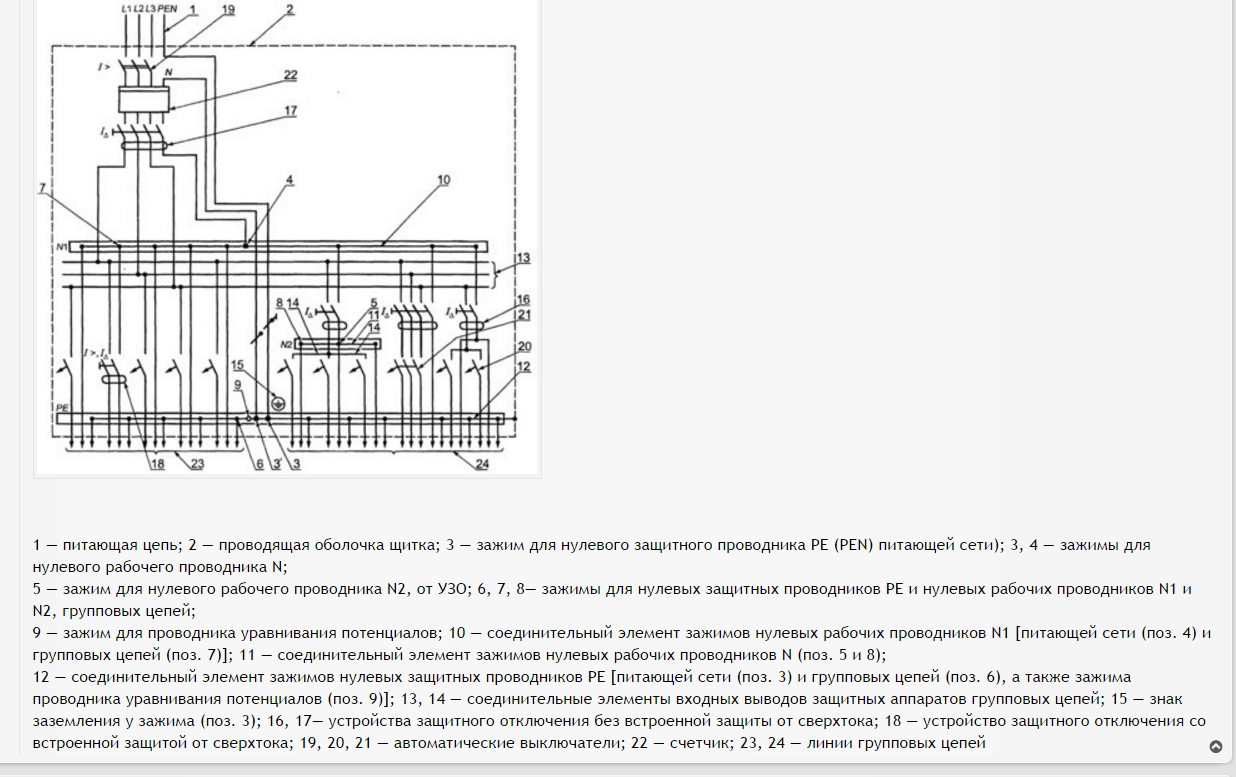

Паш писал(а):Источник цитаты Правильно ли собираю щиток?Счетчик на улице.Ввод бронированным кабелем 380в.Будут стоять дифавтоматы.
Не три ДИФа а должен стоять один 4 полюсный.
Паш писал(а):Источник цитаты Меня больше волнует подключение PEN проводника,
Смотрите здесь выложен пример с ГОСТ. на первой странице. Там все ясно как и куда что приходит.

Смотрите здесь выложен пример: http://forum-electrikov.ru/viewtopic.php?p=13124#p13124. Там все ясно как и куда что приходит.
У него так же сделано ... на другом форуме было объяснено ... человек все равно не уверен. :smile:

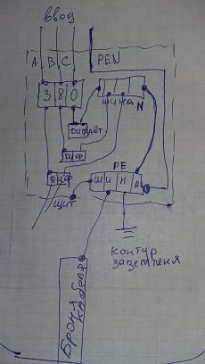

Паш писал(а):Источник цитаты Вот похожая.
Нарисуйте свою. Без картинок, 1-линейную, с крупным надписями.

Сообщение Паш » 30 мар 2016, 18:33
elalex, Что в этой схеме не так?Её не я придумал!
Помощь со щитком в квартире
Сообщение elalex » 30 мар 2016, 19:06
Паш писал(а):Источник цитаты Что в этой схеме не так?
Это схема какого-то щитка, изготавливаемого по ГОСТ. Какое отношение он имеет к Вашему дому? Рисуйте свою схему, ее и будем обсуждать.

elalex,
Коряво,но смысл должен быть понятен.Это схема щитка в доме после счетчика который установлен на улице,который имеет свой контур.У меня свой контур отдельный,и кабель проведен под землей.Не смотрите на автоматы,узо,меня интересует больше подключение PEN,PE,N.Ввод 380,на счетчик от ВЛ.В начале у меня стоит обычный трехполюсный автомат на 50А,использование в доме 380 не планируется,просто много потребителей в доме.

Паш писал(а):Источник цитаты .Не смотрите на автоматы,узо,меня интересует больше подключение PEN,PE,N
Все верно у вас выполнено с разделением.
