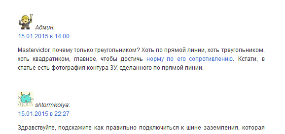

Электропроводка в гараже
Сообщение mastervictor » 02 апр 2016, 13:03
A.Li писал(а):Источник цитаты Ну хотя бы
Ну так там есть и вариант в ряд!А я видел круг,квадрат,прямоугольник,шестигранник,и "квадратное солнышко",...........!
И вы начали про ПУЭ,а ссылку даете на форум!Это разные весЧи!
Сообщение mastervictor » 02 апр 2016, 13:23
A.Li, вот так вот вам будет авторитетней!
A.Li
Сообщения: 1766
Репутация: 69
Откуда: Омская обл.
Сообщение A.Li » 02 апр 2016, 14:34
mastervictor писал(а):Источник цитаты A.Li, вот так вот вам будет авторитетней!
Это ВАМ отвечал админ а не мне ! Я говорил про 3 штыря а не про ВАШ треугольник. Это во первых. Во вторых. Чтобы достичь желаемого сопротивления навряд ли обойдётесь одним электродом. Это подтверждают МНОГОЧИСЛЕННЫЕ сайты электриков. Фигура конечно не имеет значения - кому как удобней. В третьих. Вы хорошо критикуете, но лучше попробуйте дать СВОЙ ГРАМОТНЫЙ совет или мнение. Я Вам не ровня, до Вас мне очень далеко :yes: , снисходительней пож-та.
Про ссылку на форум - чтобы показать где видел 3 электрода. Каюсь в наивности что сайты электриков строго по ПУЭ : считал что раз там 3 электрода то так и в ПУЭ. Кидайте гнилые помидоры.
