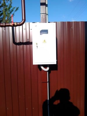

Новый абонент.
ВПУ

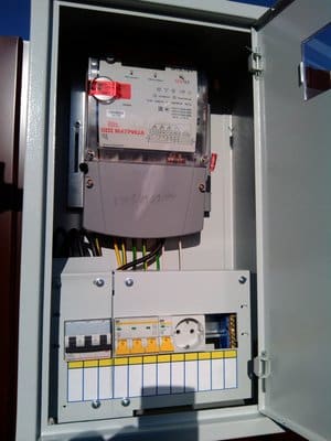

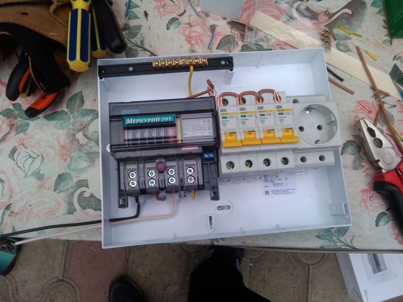

Бюджетный вариант,для пенсионеров.

mastervictor, по первой фотографии - мне кажется или фазные провода желто-зеленого цвета, а нулевые - белого цвета?!

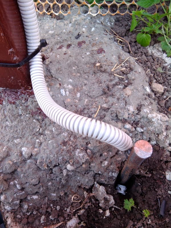

По второй фото - чем осуществляется спуск отходящего кабеля от щита до земли? Гофра или ПНД-труба?

Заметки Электрика писал(а):Источник цитаты мне кажется или фазные провода желто-зеленого цвета, а нулевые - белого цвета?!
Так и есть.
Я его слепила,из того что было!(с)
Приемная комиссия не придирается.
Заметки Электрика писал(а):Источник цитаты чем осуществляется спуск отходящего кабеля от щита до земли? Гофра или ПНД-труба?
Гофра,внутри ПВ3-16.

Провода можно и изолентой пометить или маркером, а почему не пнд, ведь обычная рассыпеться в ближайшем будущем?

Андрей Ingener писал(а):Источник цитаты а почему не пнд, ведь обычная рассыпеться в ближайшем будущем?
Если честно,то это все,что имеется в деревне!
Для новых абонентов,это не важно,ВПУ будет переносится на дом,как в данном случае,ВПУ на трубостойке-"стройплощадка жилого дома".
Это та,которая черная?Или бывает других цветов?

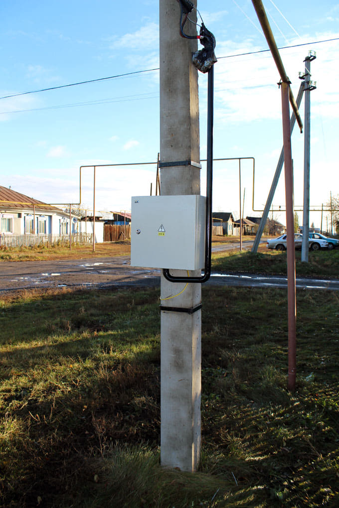

У нас есть лучше решение - электропроводка ввода проложена в стальной трубе до габарита 2,5 м. Ящик со степенью защиты IP54. Сварен кронштейн к нему приварена трубостойка, ящик с кронштейном и трубостойкой крепятся к опоре лентой бандажной. Можно сделать еще одну трубостойку на 1 отходящую линию. Фото 2-х летней давности, сейчас добавили еще один отвод в месте входа провода, чтобы провод в трубостойку входил снизу, а не сбоку как на фото

mastervictor писал(а):Источник цитаты Бюджетный вариант,для пенсионеров.
А автомат перед счетчиком где?

tupos писал(а):Источник цитаты У нас есть лучше решение -
Крайне редко используем такой вариант,на опоре.И то,если это опора потребителя!
tupos писал(а):Источник цитаты А автомат перед счетчиком где?
Отдельно,в пластиковом боксе на 1-2 модуля.

tupos писал(а):Источник цитаты на фото
Я так понимаю,щит установлен на опоре,где идет совместный подвес 10 и 0,4?
После РА-25 куда натянут СИП?Он не поднимается вдоль тела опоры?

mastervictor писал(а):Источник цитаты Я так понимаю,щит установлен на опоре,где идет совместный подвес 10 и 0,4?
ВЛ-0,4 кВ. Провод СИП от трубостойки с анкерным зажимом натягивается и крепится вторым анкерным зажимом к арматуре ВЛ (крюку). Провод проложен вдоль опоры. Дополнительных креплений не имеет (а они и не требуются).
На фото показан щит управления освещением, устанавливается на анкерных опорах от ТП
mastervictor писал(а):Источник цитаты Отдельно,в пластиковом боксе на 1-2 модуля.
А зачем отдельно?

tupos писал(а):Источник цитаты А зачем отдельно?
Вводной автомат в боксе пломбируется,если я его засуну со счетчиком,опломбируют весь ЩРН.

mastervictor писал(а):Источник цитаты Крайне редко используем такой вариант,на опоре.И то,если это опора потребителя!
В разных регионах разный подход. В ХМАО, например, учетные шкафы заподряд на опорах ставят.
mastervictor писал(а):Источник цитаты Вводной автомат в боксе пломбируется,если я его засуну со счетчиком,опломбируют весь ЩРН.
Я такие схемы только в квартирном учете использую. Ка вариант, существуют автоматы с пломбируемыми крышечками винтов

tupos писал(а):Источник цитаты В разных регионах разный подход. В ХМАО, например, учетные шкафы заподряд на опорах ставят.
Нееее,мне такого не надо,как "хозяину" линии,нам потом по ним еще лазить! :wink:
tupos писал(а):Источник цитаты Я такие схемы только в квартирном учете использую.
99,9% мох объектов-частные дома.
