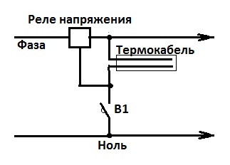

Сообщение elalex » 02 май 2016, 16:17
Отключение РН при перегреве.png (4.31 КБ) 2268 просмотров
