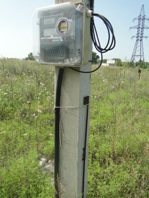

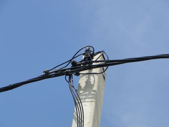

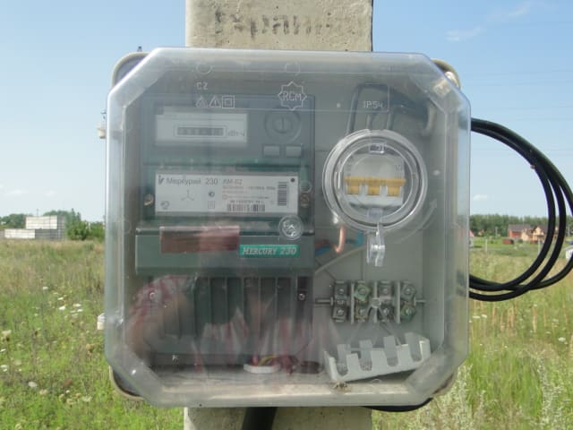

elalex, Вот что у меня имеется.
Вот теперь скажите какую систему заземления предпочтительнее делать..
Рядом со столбом что то похожее на не использованную землю
Щит учета
Линия ВЛ

Сообщение Константин » 06 авг 2016, 13:40
drklim1972, Выбирайте ТТ.

Сообщение mastervictor » 06 авг 2016, 17:24
Это контур опоры.
Линия ВЛ
Ноль повторно заземлен на опоре.
