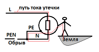

elalex писал(а):Источник цитаты При обрыве PEN в 1-фазной цепи фаза через потребителя попадает на его корпус
Может попасть.
Диалог про разделение PEN
Сообщение elalex » 16 авг 2016, 00:49
Леопольд писал(а):Источник цитаты Может попасть
Гарантированно попадает (Вложение)

Elalex! Вы же сами указывали, что PEN в однофазной сети разделять запрещено! Перерисуйте схему, плиз!
Сообщение elalex » 16 авг 2016, 08:31
Леопольд писал(а):Источник цитаты Перерисуйте схему
Началось все с вопроса:
Леопольд писал(а):Источник цитаты разделять PEN в однофазной сети запрещено. Не могу понять - почему?
Этим рисунком про систему TN-C я вроде объяснил. Дальше пошло развитие темы - предложения о усовершенствовании TN-C до TN-C-S, разделении PEN в TN-C-S, повторном заземлении ноля и т.д.
Очевидно, нужно было отвечать на вопрос как-то по другому. Скажем, сначала привести полностью:
ПУЭ 1.7.132. Не допускается совмещение функций нулевого защитного и нулевого рабочего проводников в цепях однофазного и постоянного тока. В качестве нулевого защитного проводника в таких цепях должен быть предусмотрен отдельный третий проводник. Это требование не распространяется на ответвления от ВЛ напряжением до 1 кВ к однофазным потребителям электроэнергии.
А потом объяснить этот пункт на примере TN-C (исключительно городской системы) и того рисунка.
Если возникли сомнения по тонкому вопросу фантазии, скажу по-другому: я не слышал и не встречал собственного повторного заземления потребителя в 2-проводной 1-фазной проводке TN-C (L+PEN). В ВЛ частного сектора с его TN-C-S - это массовое явление, так же как и применение 2-проводной 1-фазной проводки (L+PEN).
Что перерисовывать?
