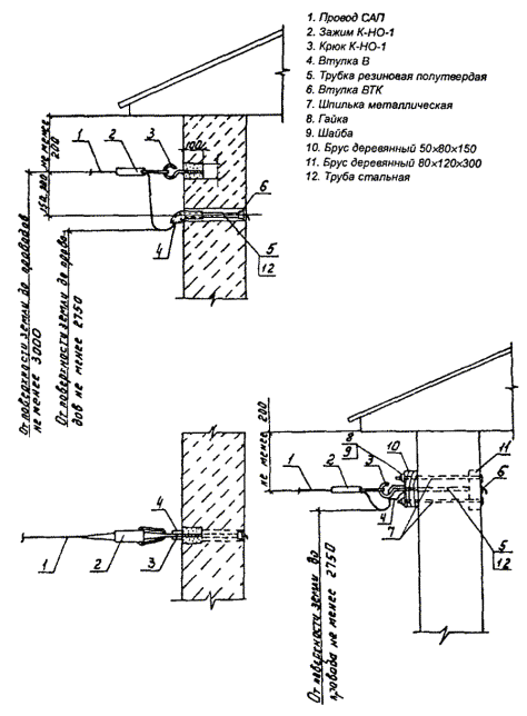

Ещё по теме:
Руководство по контролю качества электромонтажных работ. Под ред. Титова Е.Г. Издательский дом «КН+», СП-б, 2002.
* Пункт.2.2.14 "При ответвлении от ВЛ тросовыми проводами марок АВТ, АВТУ или самонесущими марок САПт, САПсш и кабелями рекомендуется выполнять ввод без разрезания провода"
* и рис.2.2.4

antonbessonov писал(а):Источник цитаты рис.2.2.4
Что за древние элементы крепления - брус деревянный, трубка резиновая полутвердая?

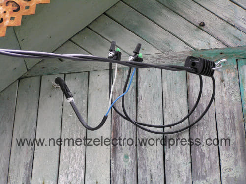

IliaBkmz писал(а):Источник цитаты на одном приведена - как способ подключения, на втором в разделе: "как делать нельзя"
В смысле нельзя делать ответвление от СИП кабелем? Пусть те кто так пишет покажет Нормативный документ запрещающий так делать.Я думаю вопрос этот будет исчерпан сразу же.
ПАВ кстати я ответвляющими зажимами сквозь изоляцию где угодно могу отколоться :wink: Так, что тыреть можно где угодно, это не то. На безразрывном вводе без всяких переходов спокойно можно левочек так брать без паливо. Ответвление где нибудь в строении сделали и видеть никто не видет. И холява есть. Вот потому СБЫТ и Сети заставляет выносить приборы учета на опоры ну точно на границу балансового разграничения. Или новая фишка щас пошла РИМ на опору по вешать.

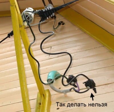

Ввод СИПом к щиту без перехода на кабель. Можно ли?!
Сообщение IliaBkmz » 21 окт 2016, 08:52
Константин писал(а):Источник цитаты В смысле нельзя делать ответвление от СИП кабелем?
Вот картинка:
