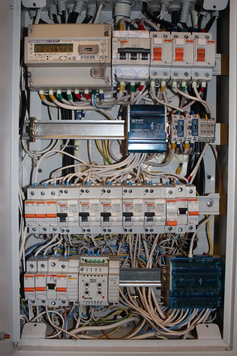

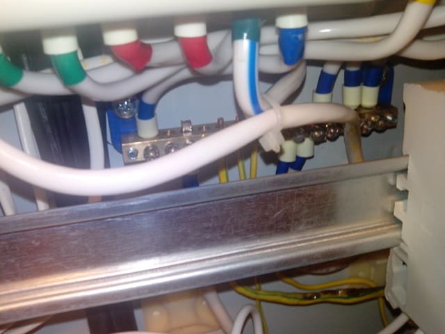

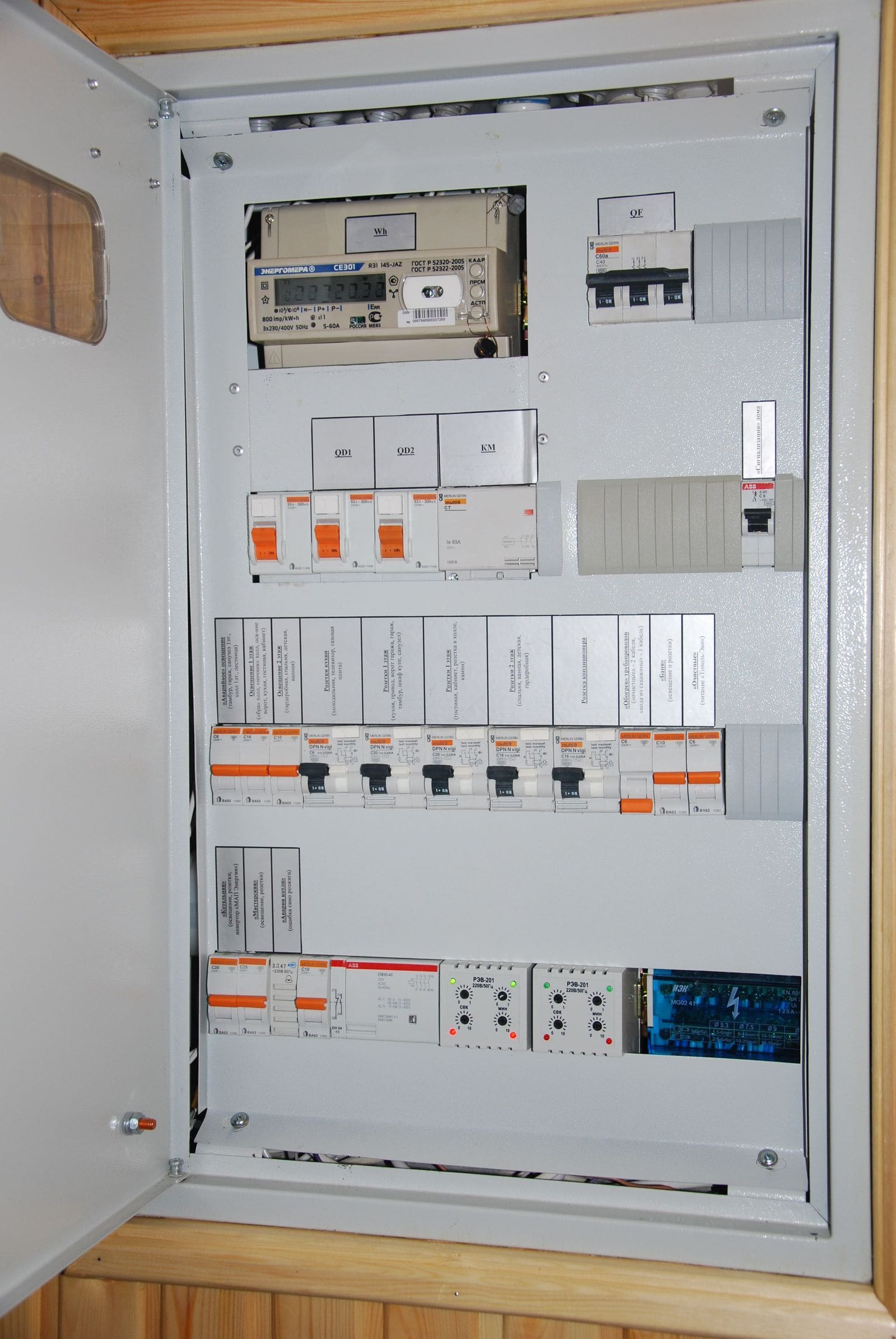

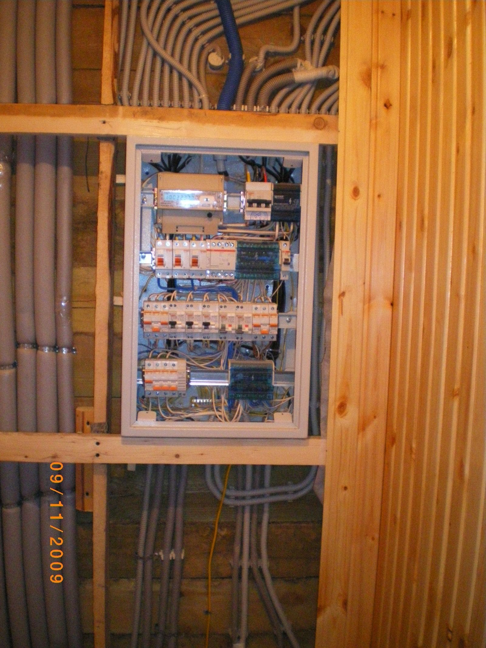

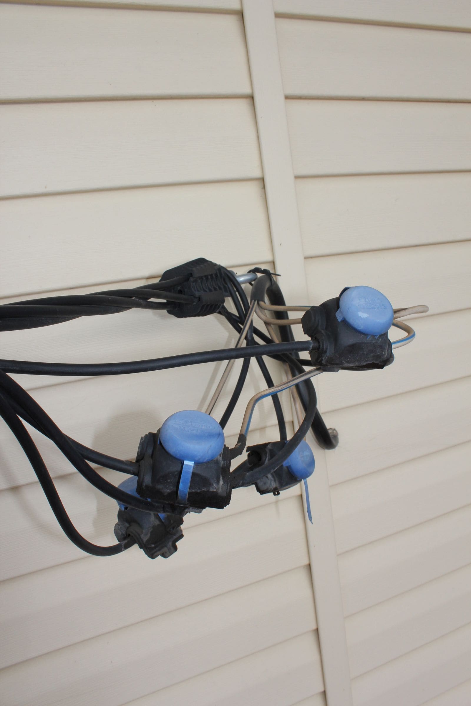

Уважаемые Форумчане! Имела место месяц назад оплавление перемычки сечением 6 мм2 между нулевыми шинами. Нулевые шины смонтированы на внутренней стенке металл.щита (почему-то на изоляторах). До к.з. дело не дошло, но повреждена изоляция нескольких кабелей и проводов! Пройдя по трассе контура заземления было найдено ещё и оплавление провода 10 мм2 от контура заземления до заземления корпуса котла в котельной (возможно это другая история, а может эта же?). Т.к. были замечены изоляторы на шине, где их не должно быть - встал вопрос: правильно ли вообще сделано разделение N и PE? Второй момент: как исключить повторения аналогичной аварийной ситуации(вместо трехполюсного автомата поставить четырехполюсный, поставить реле контроля тока в нулевом проводнике или перебрать схему разделения PE и N)? В данный момент вместо поврежденный 2-х проводников смонтировали новые - проверяю состояние изоляции визуально, и на ощупь - не греется. Но как защититься?
ввод в дом
ЩР
оплавилась изоляция
примерная схема подкл. ввод.кабеля
Оплавилась изоляция перемычки

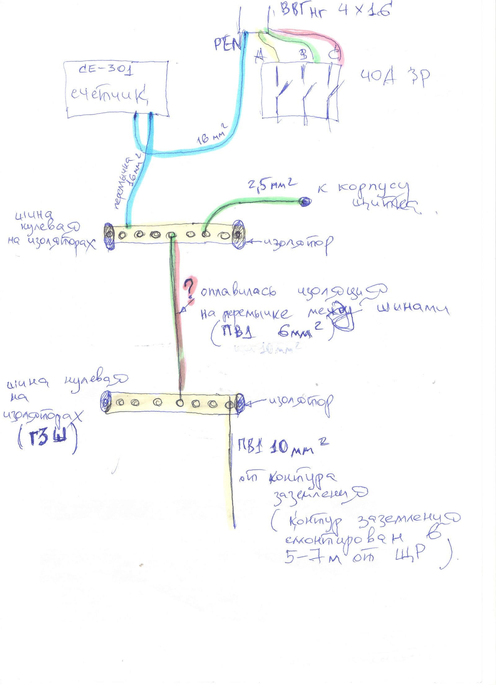

Первое,что приходит в голову,работа схемы,без О!
(обрыв нуля в линии ВЛ-0,4)
Sergey04
Сообщения: 6
Зарегистрирован: 08 авг 2015, 14:28
Сообщение Sergey04 » 08 авг 2015, 17:27
mastervictor писал(а):Источник цитаты Первое,что приходит в голову,работа схемы,без О!
мы тоже предполагаем, что нуль пропал где-то в сети! и через нас "сосало" ток. Как защититься от повторения ситуации?

Конечно, нужно защищать нулевой провод 4-полюсным автоматом. Только 4р, а не 3р+1.
У вас слишком хорошее заземление (меньше 10 Ом), я писал, что это опасно при обрыве ноля в TN-C-S. Теперь буду ссылаться на ваш случай.

Кстати, наверно нужно переходить на ТТ.
Кстати, корпус щитка нужно заземлить от ГЗШ, а не нулевой шины.

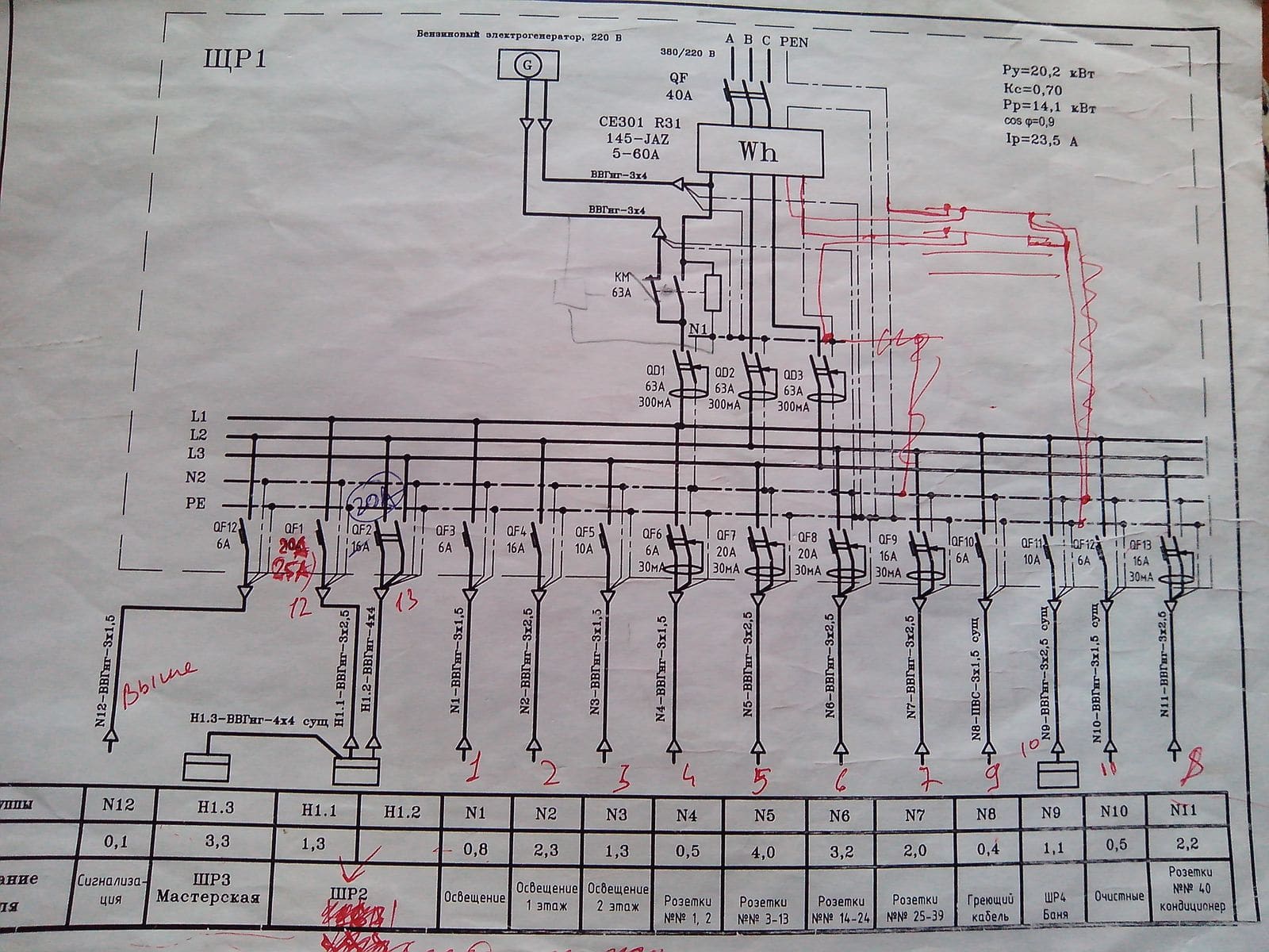

Ответ витиеват и размыт! Есть конкретные предложения по шагам или нет? "Чей это щит и кто вы при нем?" Это информация, как-то влияет на возможные варианты решения проблемы? Данный щит установлен в 2009 году в доме моих родителей и за 6 лет эксплуатации претерпел уже несколько модернизаций (см. фото), но только сейчас - после повреждения изоляции между шинами поставили под сомнение правильно разделения шин N и PE! И собственно, как защититься от возможного пожара?
первоначальный вариант схемы
первый вариант (собран по схеме, которая прилагается) в 2009 году
второй вариант (первая модернизация) в 2010 году, в 2013 году вообще убрали все контакторы и оставили только встроенную в генератор автоматику

Сообщение elalex » 09 авг 2015, 10:07
Sergey04 писал(а):Источник цитаты Ответ
1.На размытые сообщения даю размытые комментарии.
2.Любая информация влияет на возможные варианты решения проблемы. Скажем, когда я прихожу в чужую квартиру как электрик, первый вопрос - вы владельцы или квартиранты?
3.Конкретных предложений по шагам полно, дай Бог, чтобы Вы выполнили хотя бы малую часть.
4.У вас очень крутой щит. Надеюсь, сделаете его еще лучше.
5.Немедленно переходите на ТТ. Надеюсь, знаете, что и как? Перемычка вообще исчезнет.
6.Поставьте на входе УЗИП - защиту от молнии и 3 реле напряжения (на каждую фазу).
7.У вас что, входной 3-фазный автомат не опломбирован?
8.Как у вас напряжение по фазам, не пляшет? Если нагрузка не слишком велика (в пределах достаточности одной фазы), я ставлю вольтметр и избиратель одной фазы из трех.
9.Выбросьте из схемы 3 УЗО 300мА по фазам. Либо поставьте вместо них 30мА типа А сразу после счетчика, перед генератором (если конечно, у вас не страшные естественные утечки), тогда УЗО на некоторых линиях окажутся лишними, их можно с пользой сунуть куда-то в другое место. Либо параллельно с существующими УЗО 30мА ставьте столько, чтобы не было линий, не защищенных УЗО 30мА.
10.Уменьшите номиналы автоматов групповых линий розеток с 20 до 13А, спасете розетки от перегруза.
11.Если сообщите фирмы-изготовители существующих автоматов и УЗО, можем их обсудить.
На первый раз хватит.

Sergey04 писал(а):Источник цитаты встал вопрос: правильно ли вообще сделано разделение N и PE?
Ну если судить по той схеме, что нарисована от руки - неправильно.
PEN проводник должен приходить на шину PE (она же ГЗЩ), которая должна быть без изоляторов, а уже от нее перемычкой сечением 16 квадратов на нулевую шинку. Провод от заземлителя приходит на ГЗЩ, от ГЗЩ же уходят желто-зеленые проводки на корпуса оборудования, а от нулевой шинки нулевые рабочие проводники.

Sergey04 писал(а):Источник цитаты как исключить повторения аналогичной аварийной ситуации(вместо трехполюсного автомата поставить четырехполюсный, поставить реле контроля тока в нулевом проводнике или перебрать схему разделения PE и N)?
Как вариант отключить заземлитель от ГЗЩ, это повторное заземление только рекомендуется ПУЭ, но не обязательно, да и на ближайшей опоре должен быть свой повторный заземлитель, пусть через него идет весь ток при обрыве, а не через ваш.
Или переходить на TT.

Ввод в дом надо делать: заводить СИП прямо на вводной автомат, а не разрывать перед вводом
ВРУ обшито деревом по-этому проводку надо делать в трубах http://zametkielectrika.ru/skrytaya-ele ... e-chast-1/
