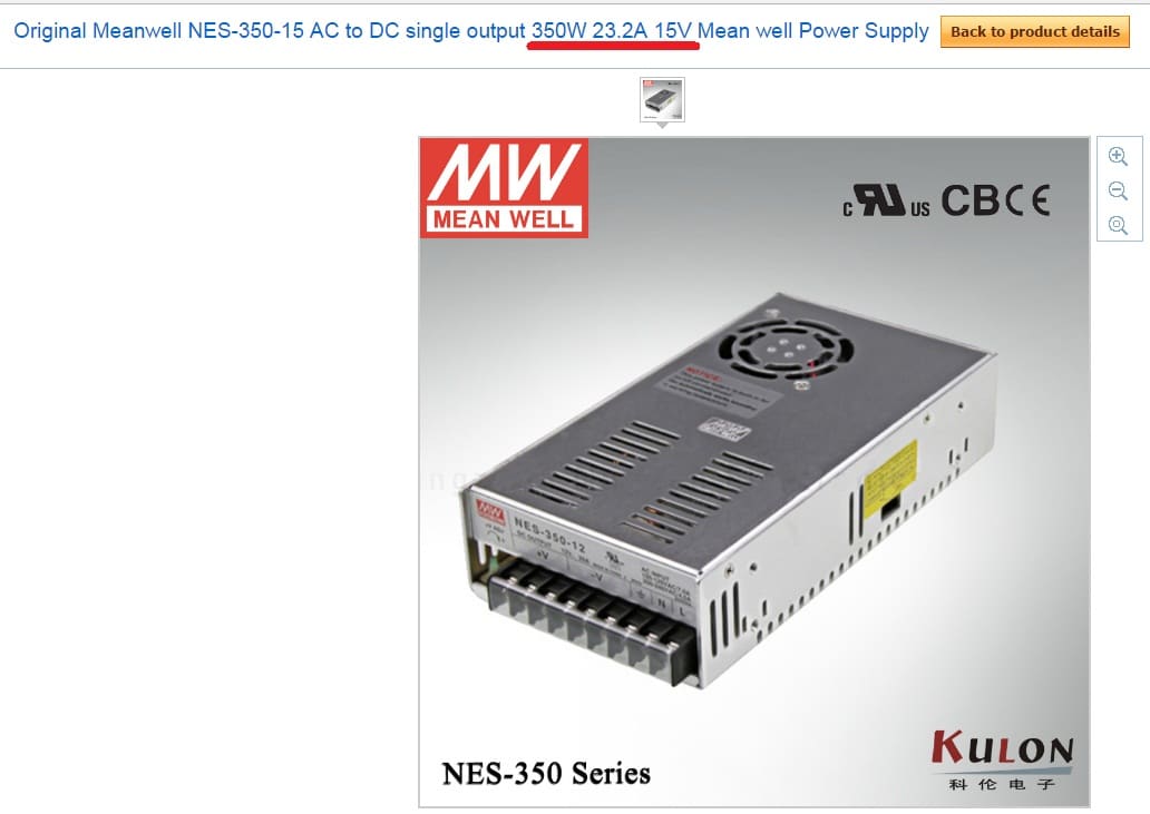

Заказал на Алиэкспресс ... приделал "морду" из куска профиля для гипсокартона, которая закрыла/защитила клеммник, и на которой установил "мамку" от сдохшего БП (от ноутбука).
Питающий провод, с вилкой подключил непосредственно на клеммы.
Провод от старого пылесоса (около 6 метров) ... один конец - припаял к выводам, которые остались, после того, как выкинул элементы;
... второй конец подключил к "папке" от сетевого провода (того же сдохшего БП).
Получается у меня сейчас пустой корпус аккумулятора , служит только для присоединения к шуруповерту.
Шуруповерт на 18В ... заказывал на 15В. 23,5А. 350Вт. ... работаю на огороде им второй сезон ... нареканий нет.
В жаркую погоду (под 30 град.) - вентилятор пашет постоянно, но горячего воздуха не замечал.

И так можно, но зачем такой запас, аж 23 ампера? Да и ИБП от любого кампутера б/ушный неплохо справляется.

ПАВ писал(а):Источник цитаты И так можно, но зачем такой запас, аж 23 ампера?
Запас ... как говорится ... :mocking:
Вдруг для чаго еще, поболе амперы понадобятся! Могет придумаю приставку ... чтоб автоаккум иногда подзаряжать (зимой, после долгого стояния). :wink:

Для этого надо иметь регулируемый БП, хотя-бы 14 вольт на выходе и амперметр. БП кампутера легко превращается в ЗУ для АКБ и проч. добра, с регулировкой выходного напр. и тянет 10 и более ампер и дешевле, особенно рабочий б/у, могу поделиться способами

Ну в машине можно ... а дома ни-ни ... "проходили".
Я как тока получил этот БП, побыстрому, на кусок ОСБ приделал две розетки ... один подключил к выходу БП, а второй был от сети.
Первоначально провод к шурику был тоже с простой вилкой :biggrin: ... я и воткнул его в "не в ту" розетку :pardon:
Пришлось менять регулятор/включатель. :mad: Вот только потом схимичил с розеткой и вилкой от ноутбука (треугольником).

ПАВ писал(а):Источник цитаты БП кампутера легко превращается в ЗУ для АКБ и проч. добра, с регулировкой выходного напр. и тянет 10 и более ампер и дешевле,
Не знаю как у Вас ... мне с Алиэкспресса было дешевле ... да и сейчас (сравнил только что) цены на одном уровне (почему то на Али стало дороже, чем прошлый год) ... к б/у компам у меня доступа нет. :pardon:
бум знать ... :yes:
