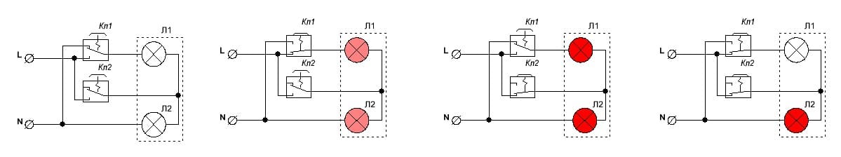

vita4755, у вас по такой-же схеме, как у Elalex? работал ночник ( - т.е. в половину накала две, а в полный накал одна)
Электрофлуд
Сообщение TOPMO3 » 19 мар 2018, 11:17
кви-45 писал(а):Источник цитаты vita4755, у вас по такой-же схеме, как у Elalex? работал ночник ( - т.е. в половину накала две, а в полный накал одна)
Если снова внимательно перечитать два начальных поста ...схема от Elalex, буквально полностью подходит описанию.
Автор нигде не описал (1) количество ламп задействованных в режимах, зато указано ... (2) двойной выключатель и (3) количество проводов от светильника. :wink:
Удивляет только то, что кто то был согласен на то, что бы на люстре (в режиме "яркий свет") горели только три лампы. :biggrin:
Электрофлуд
Сообщение TOPMO3 » 20 мар 2018, 08:55
Окончательная схема, отвечающая всем пунктам "техзадания". :biggrin:

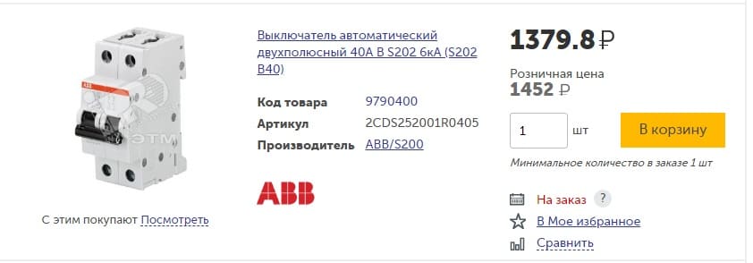

Всем привет. Подскажите кто сталкивался - проблема в том, что СНТ установило предел в вводном автомате 25А - сказать маловато - ни чего не сказать. Есть три варианта (согласится - это четвертый).

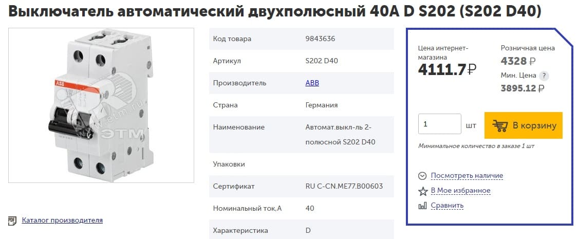

p.s.: думал купить 25 с характеристикой D - и выпал в осадок от цены... Почему так?
Электрофлуд
Сообщение Константин » 21 мар 2018, 10:00
IliaBkmz писал(а):Источник цитаты p.s.: думал купить 25 с характеристикой D - и выпал в осадок от цены... Почему так?
Посмотри с характеристикой "В" еще сильнее упадешь. Там 2А по цене двух на 25А идут.

Константин писал(а):Источник цитаты Посмотри с характеристикой "В" еще сильнее упадешь. Там 2А по цене двух на 25А идут.
Ну В на 25 А я нашел за 1500:
А D на 25 A почему-то самый дешевый:
С чего такая разница... В то всегда были дороже С, но что бы D по 4500...

IliaBkmz писал(а):Источник цитаты С чего такая разница... В то всегда были дороже С, но что бы D по 4500...
У тебя скрин магаза. тут толком ничерта не указано. Вангую что скорей всего разница в придельной отключающей способности. 25А С на 4.5кА. А 25А D на 6кА. То и разница такая. Посмотри чтобы D была на 4.5кА цена ниже будет.
Смотри вот первом попавшемся магазе http://hager-shop.ru/dir.php?id=42
тут характеристика на 4.5
А вот тут же с характеристикой 6
http://hager-shop.ru/dir.php?id=46
Почувствовал разницу? Понял где собака зарыта?

Константин писал(а):Источник цитаты Почувствовал разницу? Понял где собака зарыта?
Ясно. просто в этом магазе видимо простых и при этом D просто нет...
