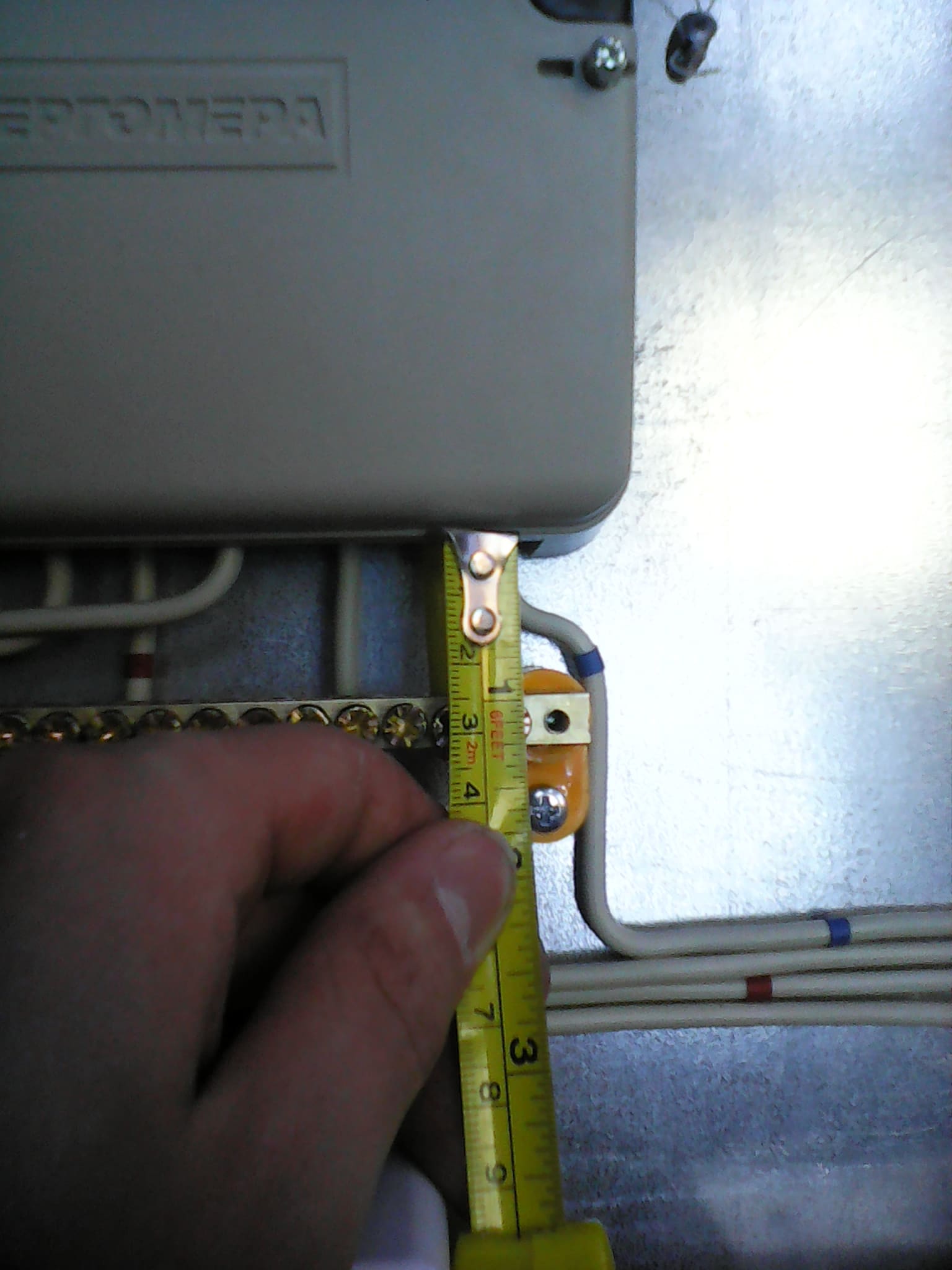

Я иногда пользуюсь еще одним методом выполняя сборки в ЩМП корпусах. Устанавливаю ГЗШ на которую будет производится присоединение PEN проводника соответственно и его разделение почти в плотную к прибору учета оставляя расстояние между пломбировочной крышкой прибора учета и шиной не более 2-4см. Присоединение прибора учета к шине выполняю проводом ПВ1 сечением максимально доступным для присоединения к латуневой шины тоесть идеально подходящем по диметру технического отверстия на шине. Таким образом становится не доступно снятие проводника с шины идущего к прибору учета. Его просто не вытащить из шины не сняв прибор учета к винтовым зажимам которого доступа вы не имеете так как они будут опламбированны. Это обеспечивается из -за жесткости проводника и очень маленького пространство между шиной и корпусом прибора учета которое не позволяет вытащить проводник из шины. Подобную сборку смогу продемонстрировать если интересно, буду кстати через пару дней выполнять подобный заказ так сделаю несколько фотографий если пожелаете.

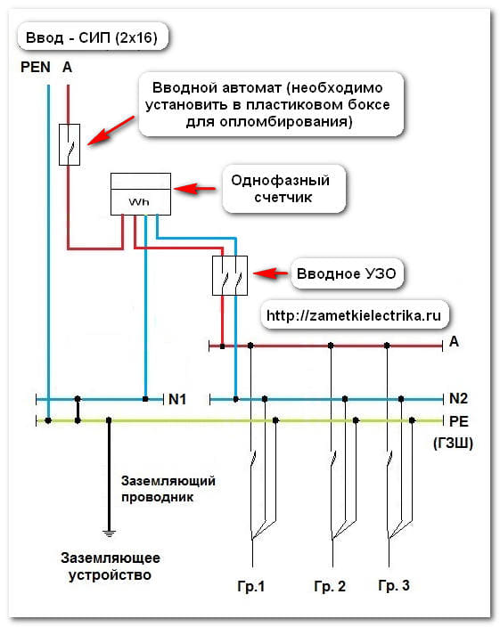

Есть такой вариант...

Вопросы
1 зачем в щите устанавливать боксы с IP44 , когда можно обойтись и 31 например кмпн какой нить
2 почему ноль на УЗО не сделать от счётчика , а не от шины
3 зачем УЗО в бокс

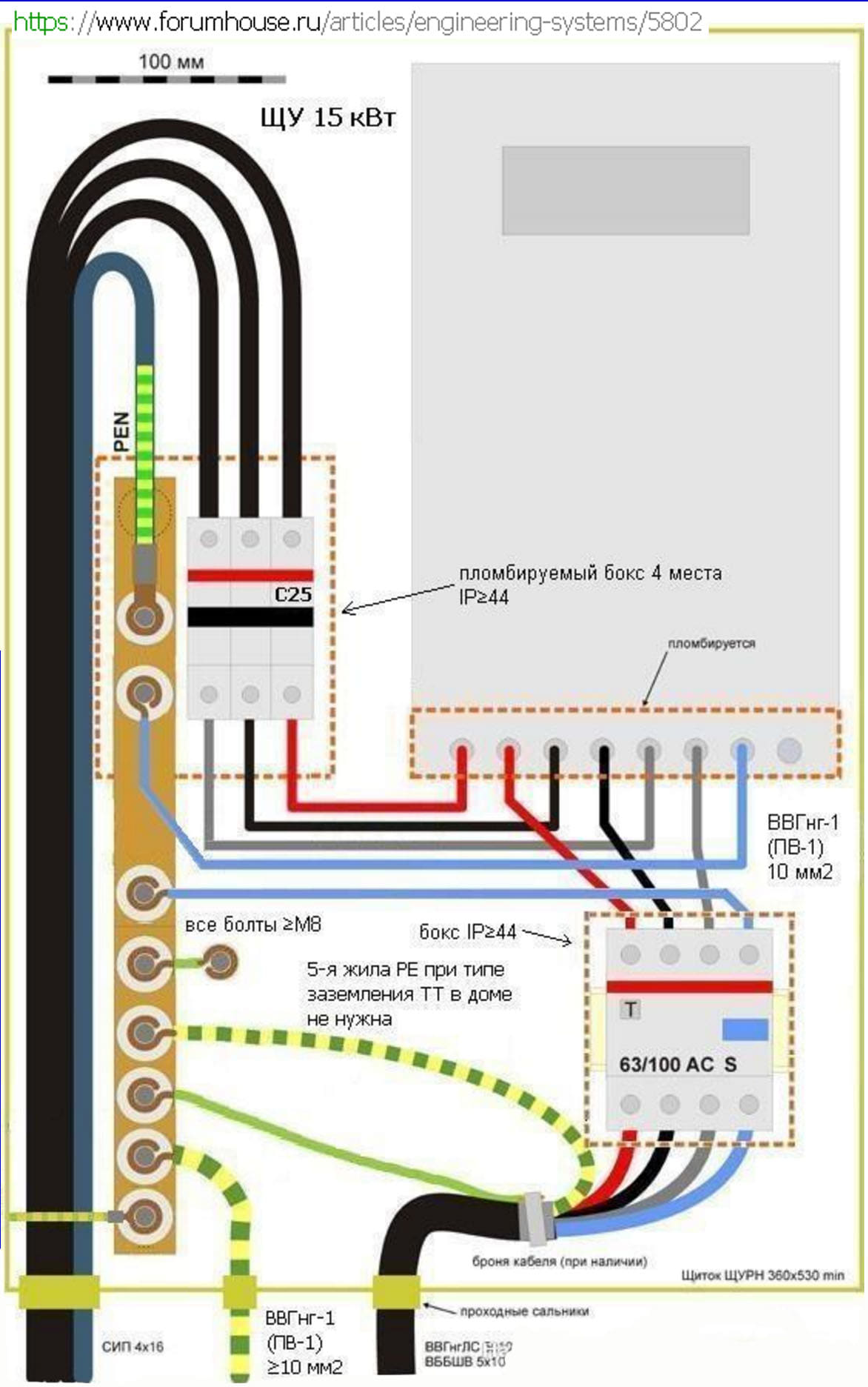

Прошу обратить внимание только на способ пломбировки в данном щите.

Сообщение Андрей Ingener » 28 дек 2015, 12:33
Не вижу замечаний
antonbessonov
Сообщения: 270
Репутация: 21
Откуда: Владимирская обл.
Нужно ли опломбировать шину N и РЕ?
Сообщение antonbessonov » 28 дек 2015, 12:46
Ну я говорю, как вариант, можно так сделать - поместить вводной и РЕ шину в один пломбируемый бокс. Только это нетиповое решение, это самодеятельность. А лучше бы придерживаться стандартов и использовать специальные изделия, если они есть. Нельзя же такой важный вопрос - опломбировки - оставлять на фантазирование и творчество отдельного человека, а то ведь каждый начнёт творчествовать по своему. Кто-то так, как на картинке нарисовано, а кто-то поместит ГЗШ вплотную к счётчику. Вроде всё хорошо, НО где типовые решения! :mad:

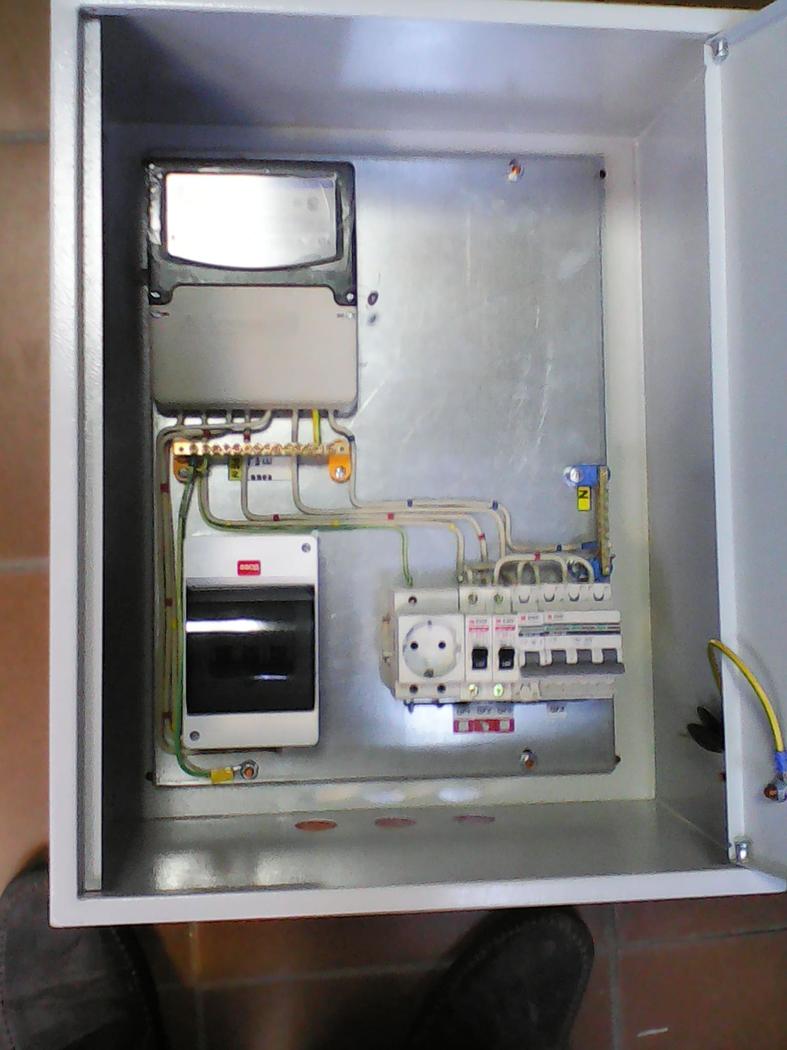

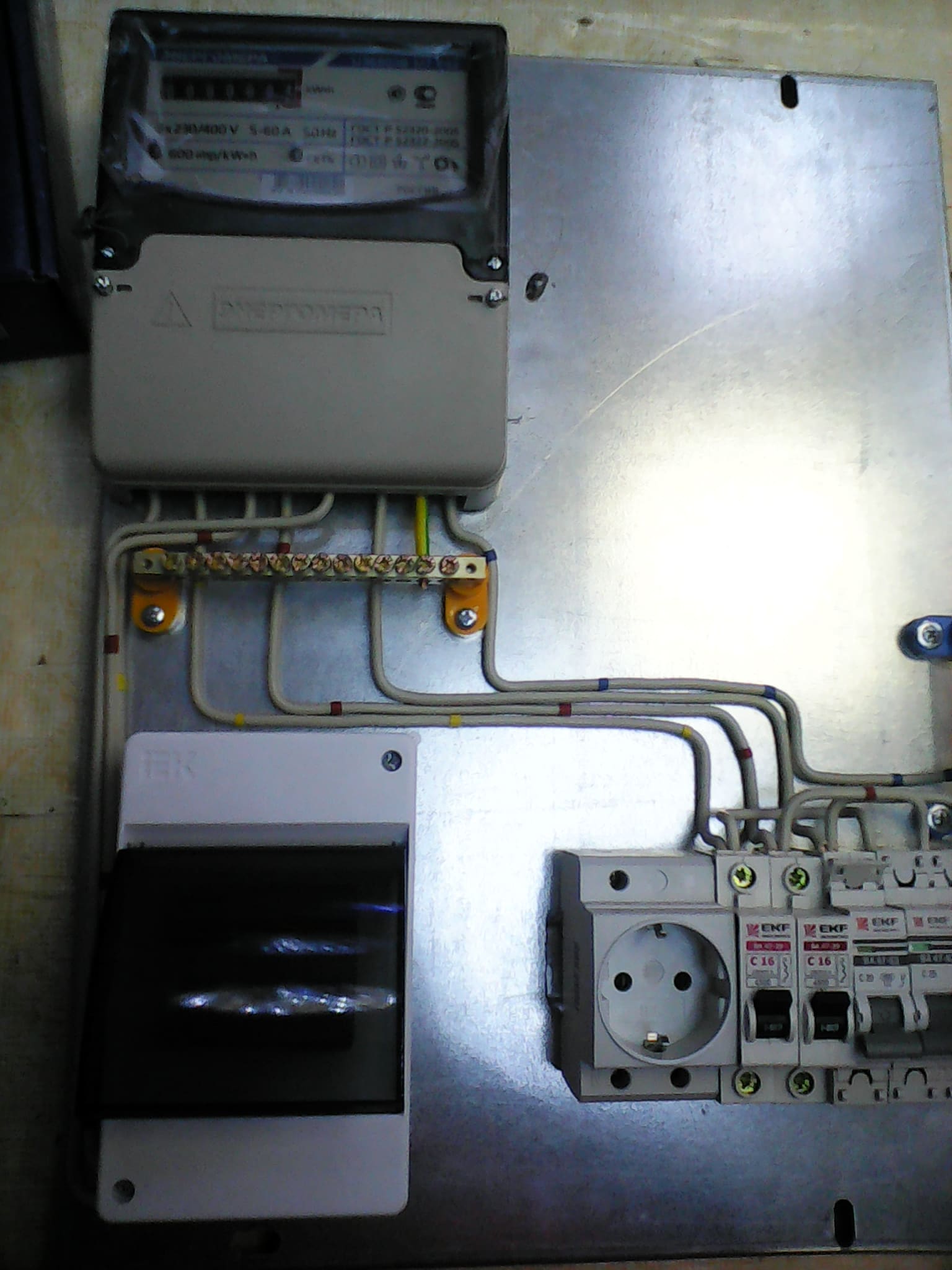

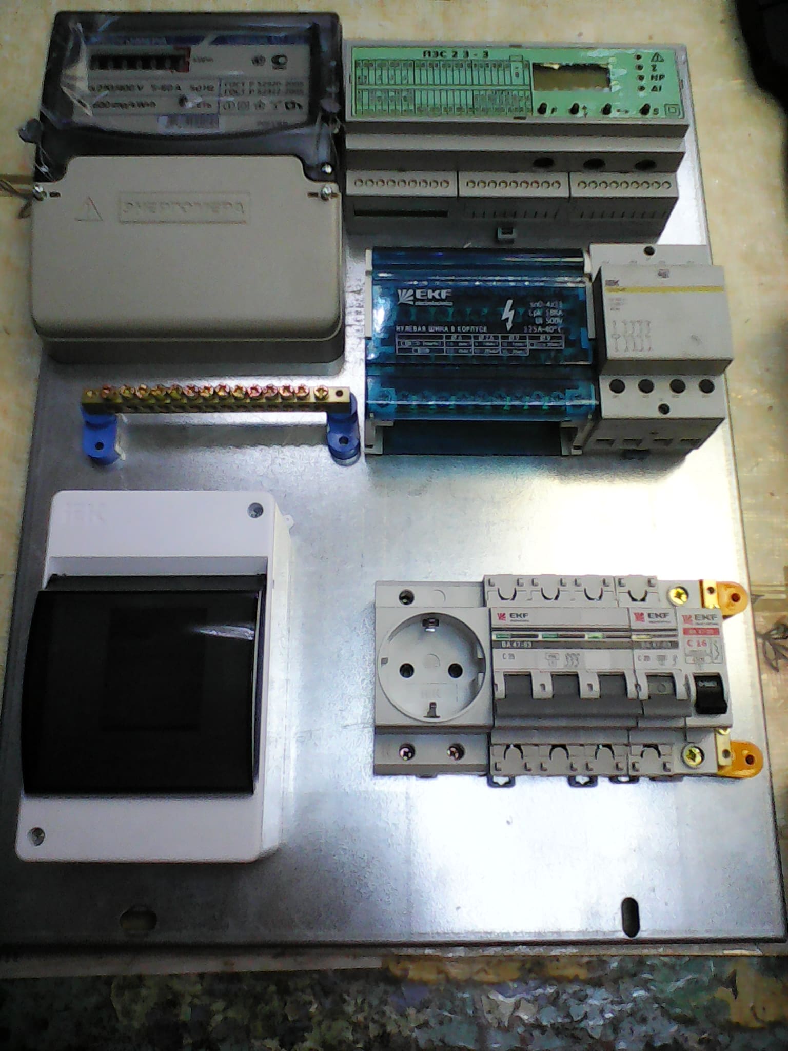

Ну что, как и обещал вот сборка в ЩМП корпусе щита учета который будет установлен в гараже.
Как и говорил ГЗШ установлена на близком расстоянии от прибора учета подключение к которому выполнено проводом ПВ1 1-16мм2. Так что отключить прибор учета от ГЗШ выкрутив винт не выйдет.
Кстати говоря корпус выбран с запасом так как в последствии строительства в его комплектацию будут вноситься изменения в виде установки дополнительных устройств защиты и распределительных модулей.
Цветовую маркировку поддерживал с помощью стикеров из ТУТ трубки. Тоже на складе не нашлось разноцветных бухт ПВ1 1-6мм2 как на зло 500м и все крем.
