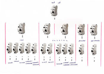

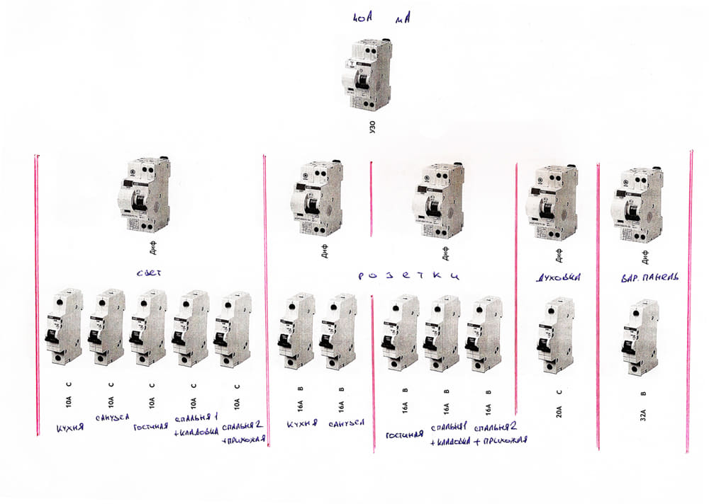

Люди, человеки... Есть ли толковые электрики здесь? Меня интересует щит на 24 автомата, есть непонятки с дифами и УЗО. Может кто подскажет Ампераж и ток утечки? Щит на 24 автомата, нижние 12 автоматов уже куплены, осталось докупить дифы и УЗО, но никак не могу понять, пять советов и все разные.
Помогите разобраться с дифами и УЗО
