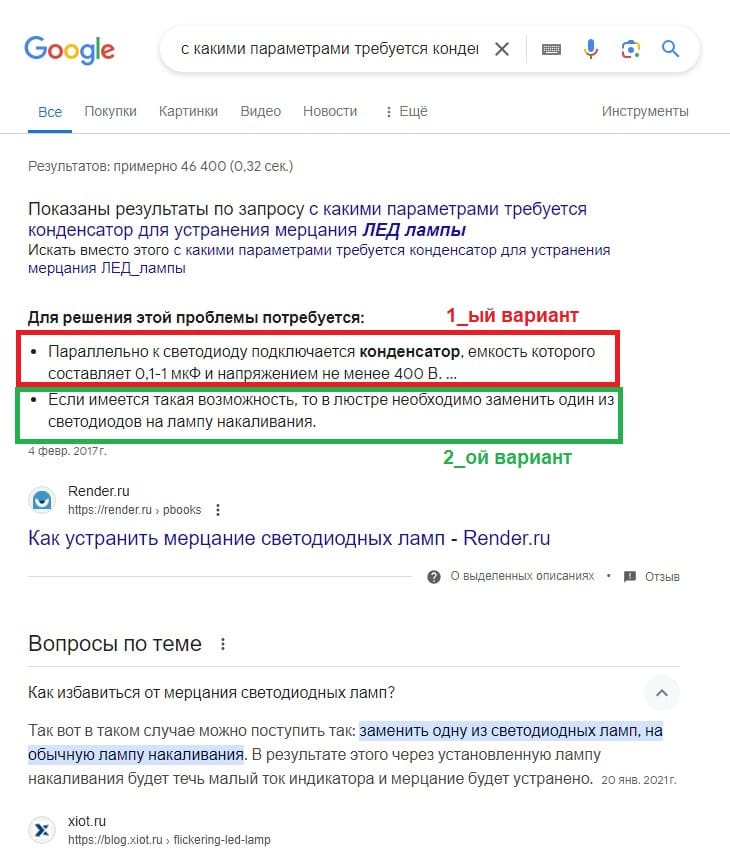

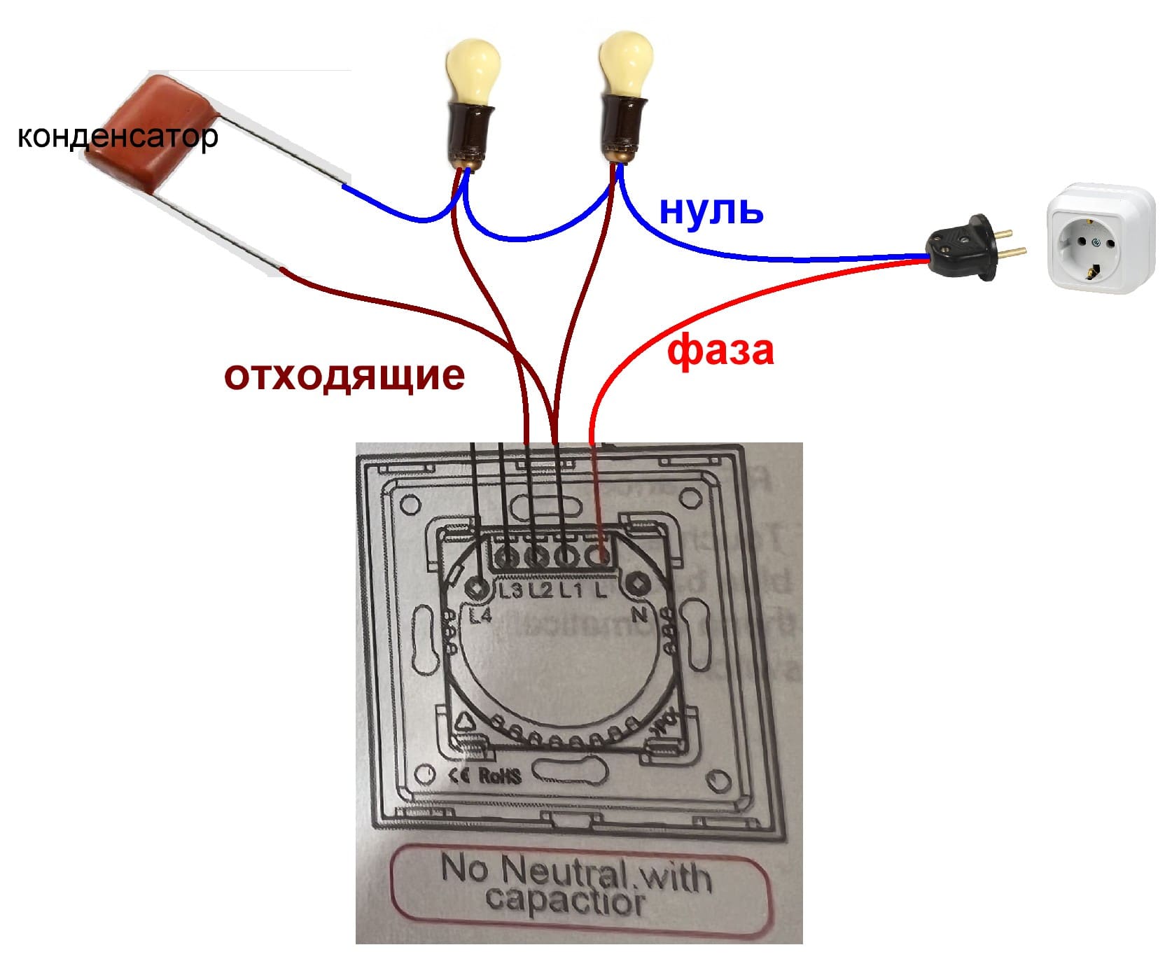

KsaDaSs писал(а):Источник цитаты конденсаторы ставятся когда светодиодная лампа, перед люстрой, один провод в фазу и один в 0, что бы светодиоды не мерцали,
Как, с помощью конденсатора устранять мерцание LED_ламп мне известно ... но вот как заставить схему выключателя работать без питающего провода,я не знаю. :pardon:
Есть смысл, где нибудь, задать вопрос ... с какими параметрами требуется конденсатор для устранения мерцания ЛЕД_лампы ... и попытаться подключить его как на схеме (паралельно первой лампе) ... чем черт не шутит ... вдруг заработает.
Желательно такой эксперимент, сначала произвезти на столе ...в случае удачи переходить на "объект".

Если у Вас лампы не светодиодные ... имхо ... конденсатор вообще не потребуется.
Собирайте схему на столе ... пробуйте все варианты ... придет понимание процесса.
