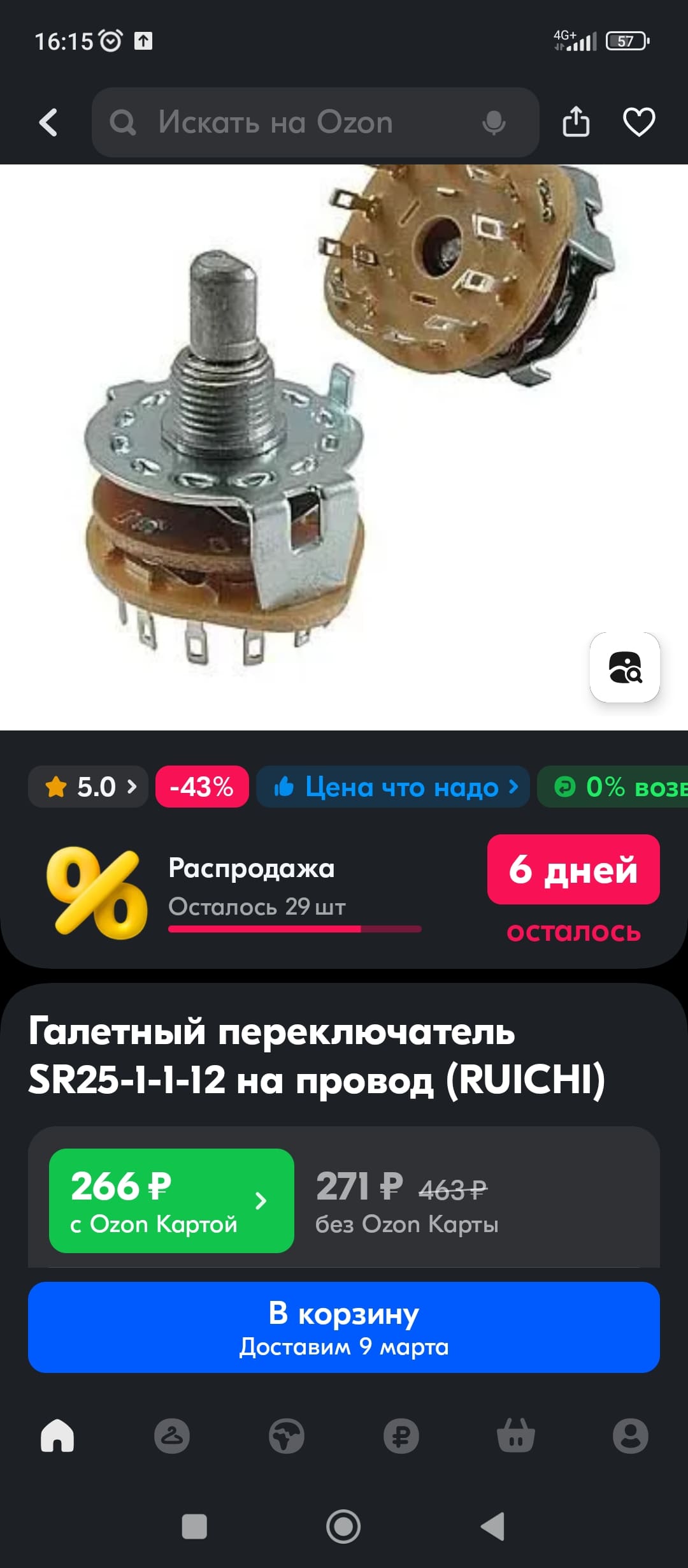

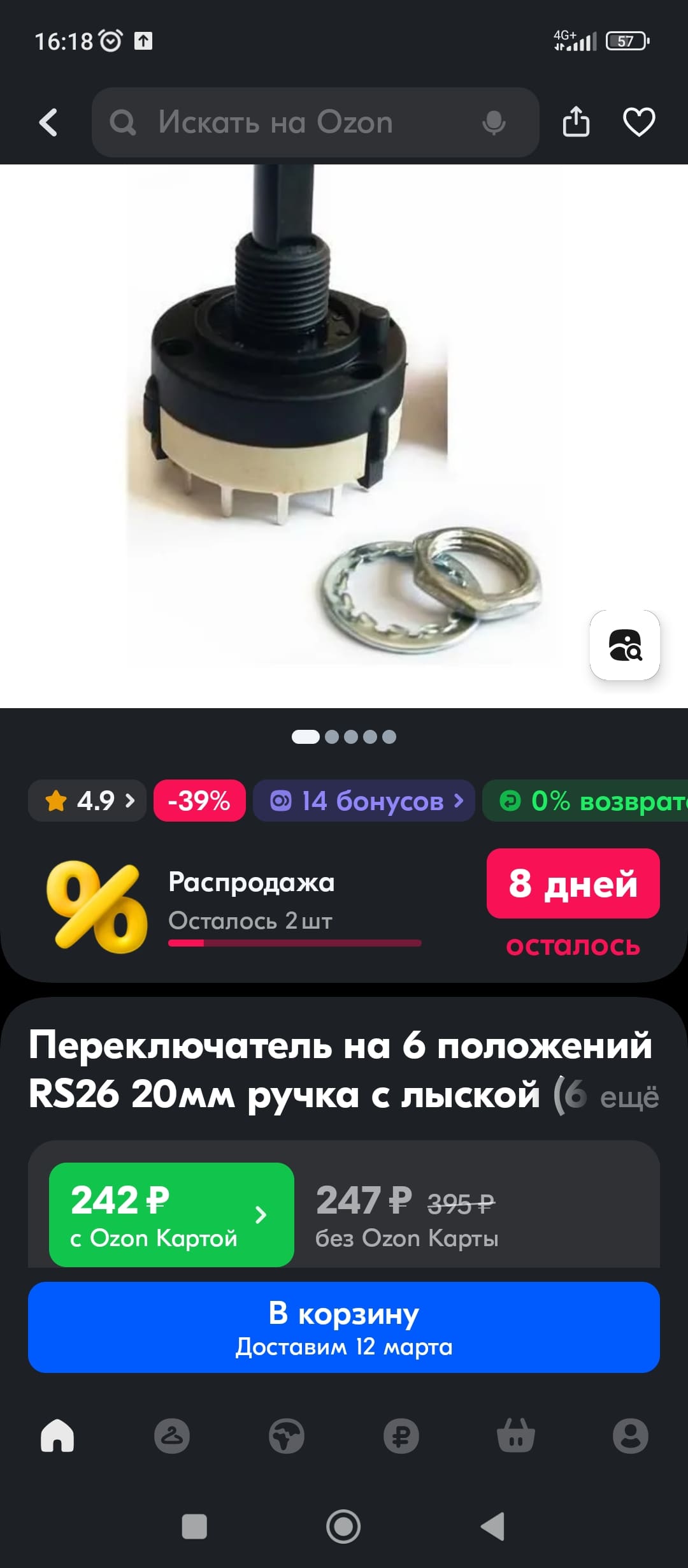

Галетных выключателей тьма с доставкой 3-7 дней.
Гайка м10х1, 0, которые выше поменьше гайка м8х1

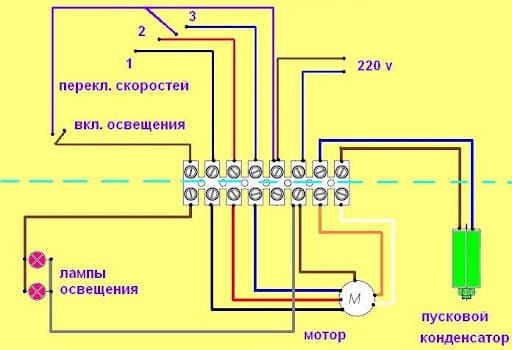

МБВ писал(а):Источник цитаты Обычный Ваш двигатель. Его схема
А в чём тогда прикол? Почему я просто не могу поставить кнопки, без всяких наворотов, и включать скорости одной из кнопок при выборе скоростей?

МБВ писал(а):Источник цитаты Галетных выключателей тьма с доставкой 3-7 дней.
Я знаю, но у меня толшина панели 10 мм. у них резьбы не хватит. Вы мне объясните, почему, Вы, меня ведёте по сложному пути? В чём закавыка?

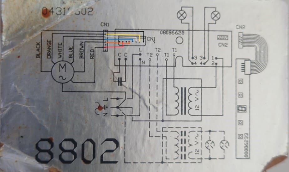

МБВ, нарисовал схему, и теперь сам не пойму ... то-ли где-то накосячил, то-ли вообще ничего не понимаю! :biggrin:
Гляньте, плиз, как подключены друг к другу контроллер и плата управления с индикацией ... через ULN2003 ... вроде норм ... но ... ULN ведь имеет только одностороннюю проводимость - для индикатора это нормально. А вот как сигналы от кнопок, доходят до контроллера ... мне не понятно ... есть какие нить соображения? :smile:

МБВ писал(а):Источник цитаты Не вопрос, главное чтобы одна кнопка отключала другую, чтобы не параллелить обмотки. И на свет там пятая кнопка.
Я уже писал, блоков кнопок для вытяжек полно, там именно так и устроено, когда включаешь следующую скорость, предыдущая отключается. Но к сожелению, они мне не подходят. У меня на вытяжке, расстояние между кнопок по осям, должно быть в идеале 20 мм, а у всех, что продаются в интернете, расстояние 15, 17 или 22 мм. Поверьте, я долго искал. Поэтому пришлось заказать просто подходящие по размерам с фиксацией. Но для меня важна другая информация. Вы мне прислали идеально подходящую, простую, логически понятную схему. Там даже цвета проводов подходят к моей вытяжке. Но почему то, Вы с ТОРМОЗом игнорируете её. Поэтому, я и хочу узнать, в чём она не подходит, к моему случаю?

Вы опять игнорируете схему, которую я несколько раз выкладывал. Повторю ещё раз свой вопрос. ЧТО С НЕЙ НЕ ТАК?

yurbant писал(а):Источник цитаты в чём она не подходит, к моему случаю?
Всё так, всё подходит, главное не включать две кнопки вместе.
Ну Слава Богу!!! :biggrin: Конечно не буду! Спасибо!

TOPMO3 писал(а):Источник цитаты мне не понятно ... есть какие нить соображения?
АЦП контроллера запускает разные ветви программы в зависимости от напряжения на ноге 10. Напряжение там с резисторного делителя на кнопках. Диоды индикатора то же могут там участвовать. Контроллер хитрая штука, может получать разную информацию по одному проводу. Даже может по одной ноге получать информацию и отдавать команду на исполнение.

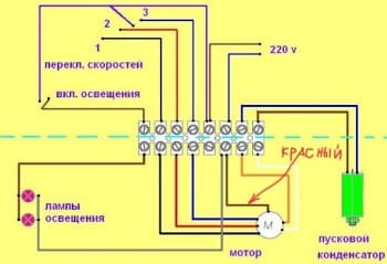

Проясните последний момент. В моём случае сюда подаётся красный провод?
И куда сажается предохранитель? На N или на L

Сообщение МБВ » 05 мар 2024, 18:57
yurbant писал(а):Источник цитаты куда сажается предохранитель? На N или на L
Без разницы. Большинство вытяжек с вилкой.
