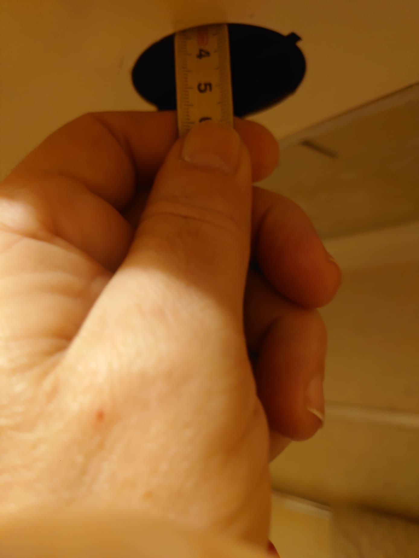

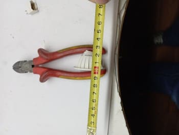

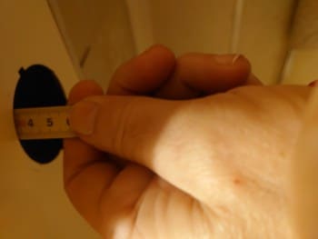

МБВ писал(а):Источник цитаты Есть и то и другое. Вам конечно 220. Зовут их MR-16. Стоят от 50₽. В любом сельпо можно найти.
Мне каажется ... контроллер исправен ...yurbant писал(а):Источник цитаты Ещё выявил кое что. Если замыкаешь эти два контакта, срабатывает реле и загорается свет, и горит. Что бы выключить надо ещё раз замкнуть, срабатывает реле и свет выключается.
У меня в туалете, две подобные, только по 5,5Вт ...слишком ярко кажется (особенно ночером).МБВ писал(а):Источник цитаты На всё воля Ваша. Света много не бывает. Предложу:
TOPMO3 писал(а):Источник цитатыМне каажется ... контроллер исправен ...yurbant писал(а):Источник цитаты Ещё выявил кое что. Если замыкаешь эти два контакта, срабатывает реле и загорается свет, и горит. Что бы выключить надо ещё раз замкнуть, срабатывает реле и свет выключается.
TOPMO3 писал(а):Источник цитаты У меня в туалете, две подобные, только по 5,5Вт ...слишком ярко кажется (особенно ночером).

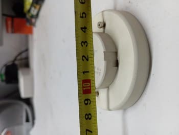

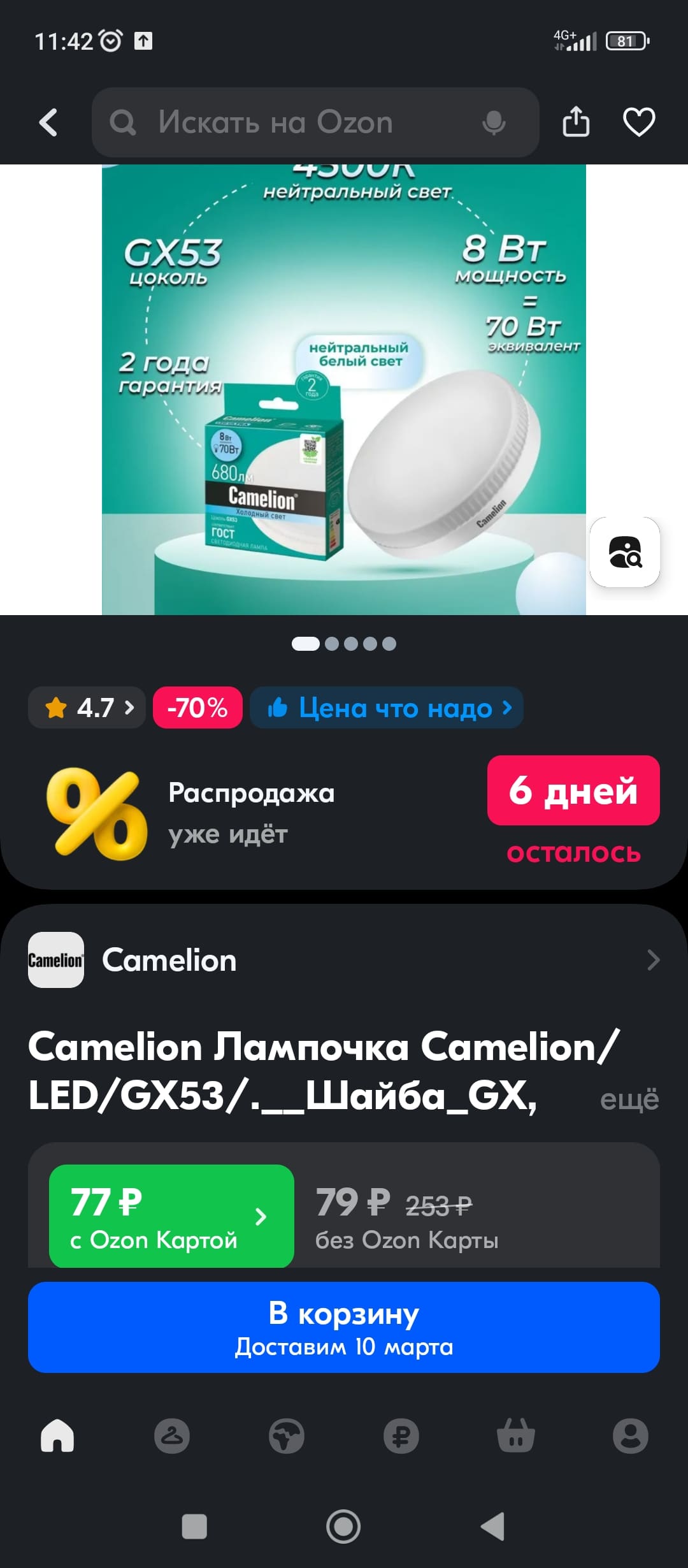

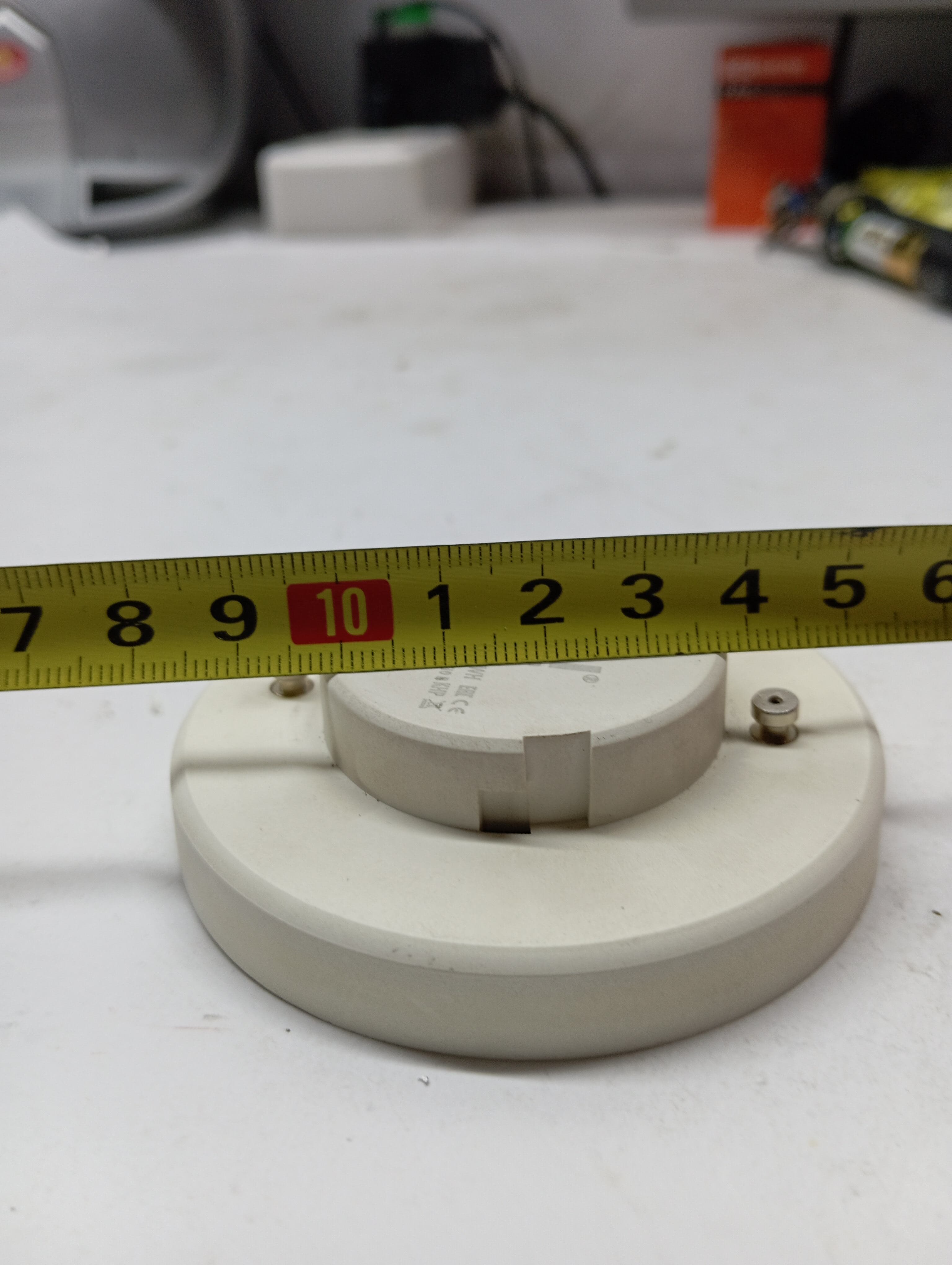

МБВ писал(а):Источник цитаты Или GX-53, так же убрать стойки, заменить проводками. Они так же доступны и дёшевы.
