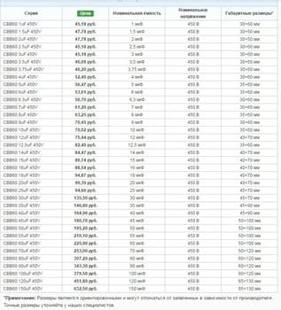

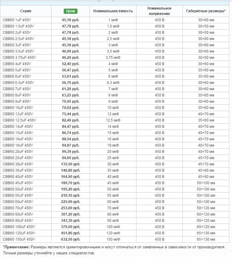

Да хотя бы вот тут заказать ... http://asenergi.com/catalog/kondensator ... cbb60.htmlАлександр74 писал(а):Источник цитатыможет подскажите где купить кондёры ...
