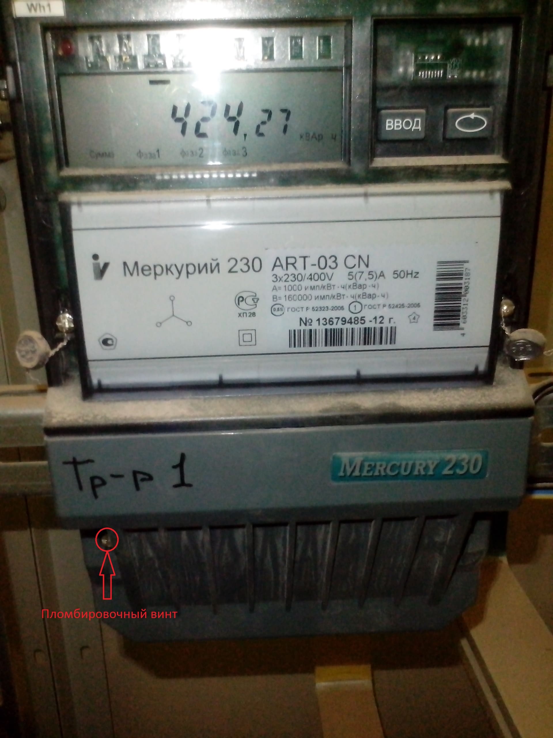

Сообщение Константин » 08 окт 2015, 19:27
Altero писал(а):Источник цитаты Подрядчик клянётся, что при вводе объекта в эксплуатацию энергоснабжающая организация опечатала его своей пломбой, но я её не нахожу
Так и есть, пломбы отсутствуют. Они должны располагаться на пломбировочных винтах по правую или левую сторону. Предназначенных для пломбировки свинцовыми пломбами или например роторными. Посредством опечатывание хомута продетого через техническое отверстие пломбировочного винта на приборе учета.
PS. а на представленной фотографии прибора учета можно было снимать электроэнергию леваком сколько угодно. Под клеммы аппарата всегда был свободный доступ.
