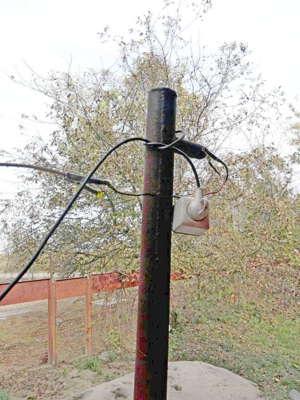

Приезали на замену щита учета,ноль оборван от опоры,фаза от дома,лежит на дереве!
mastervictor писал(а):Источник цитаты Розетка,с двумя "крокодильчиками"-наше ВСЕ!
Можно было бы и на опору подняться,но тут такая шикарная труба!
(по дрели было слышно,что напряжение под нагрузкой падает)

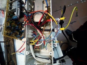

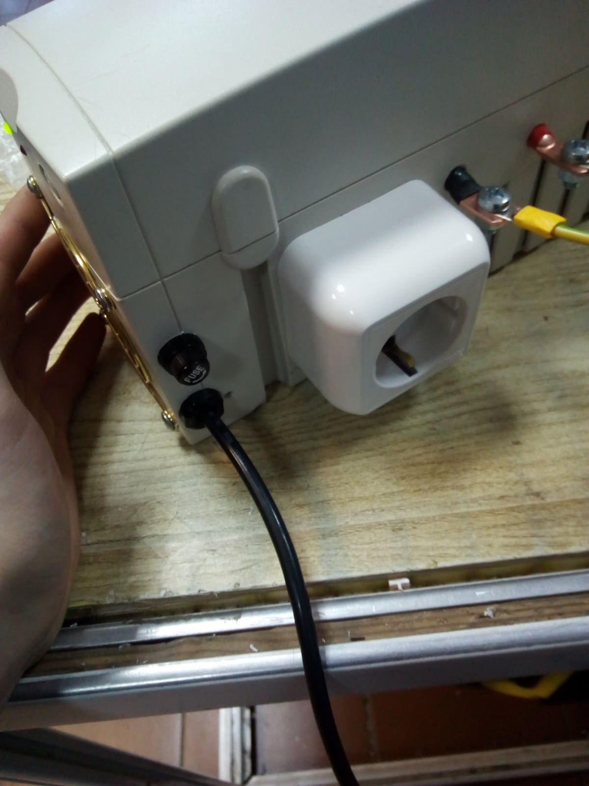

Вот недавно сделал для освещения и подзарядки устройств мобильников,шуруповертов на литии. Источник аварийного питания. Из старого ИБП.
Работает от 12в батареи. Позавчера допилил подключение зарядного устройства теперь может заряжать АКБ до 250А при питапни от сети.

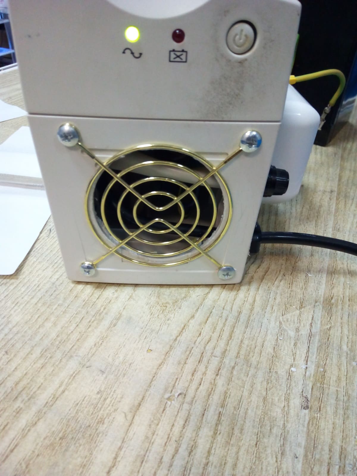

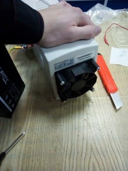

А зачем доп обдув?Потраха менял?
Примеры "времянок"
Сообщение Константин » 15 фев 2018, 15:17
mastervictor писал(а):Источник цитаты Штатного,или автомобильного?
И от автомобильного. И от штатного. Кароче какой будет. Для такого подключения вывел 2 клеммы на корпус.
Инверторную часть допиливал сам. Так как инвертор ИБП не рассчитан на длительную работу. С этим и связано активное охлаждение. Которое обязательно нужно при таком режиме работы.Компоненты греются при работе.Если не будет достаточного охлаждения ИБП уйдет в защиту от перегрева.
Допаял я дополнительные полевики. Увеличил радиатор. Правда в одной части пришлось накрутить маленький кусочек ибо габариты трансформатора не позволяли установить больший кусок(на фото видно).
