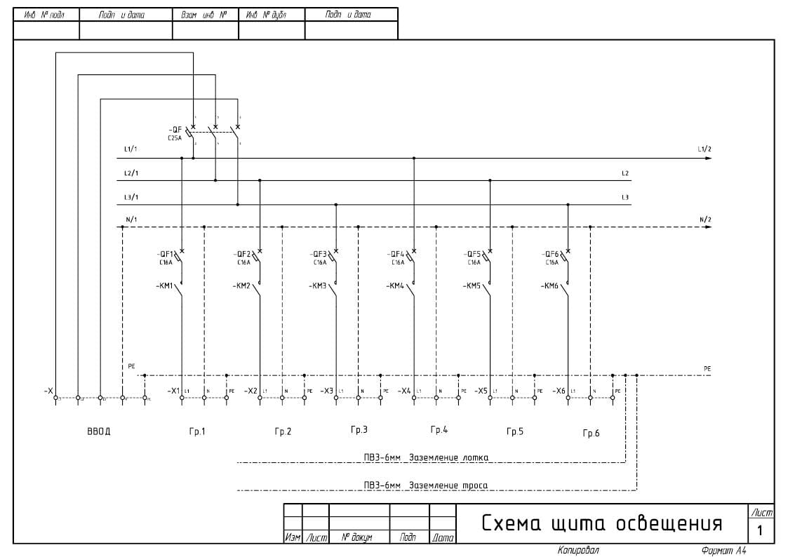

Сообщение Alisa6969 » 02 ноя 2022, 20:23

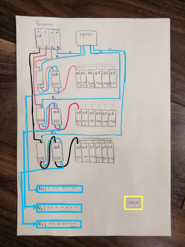

Я конечно жутко извиняюсь за этот детский рисунок, но у меня только планшет под рукой.. :blush:
Нагрузка по 1P автоматам накидана чисто символически, потому что не помню что и куда конкретно идет, буду по месту смотреть, так точнее.. Так что прошу сильно не пинать за это..))

Alisa6969 писал(а):Источник цитаты ... Только можно теперь как то по проще объяснить, что за импульсное реле с кнопкой :help:
... Изучала тему только с контакторами...
В принципе, это такой же контактор, просто:
Контактор - включен при наличии питания на его катушке и ... выключается при снятии питания с катушки. Катушка контактора потребляет энергию, во включенном состоянии;
Импульсное реле - просто меняет состояние силовых контактов на противоположное, при подаче на его катушку, кратковременно (импульс), питание.
Т.е. нажали (на короткое время) на кнопку - реле замкнуло свои контакты (включилось) ... еще раз нажали - реле разомкнуло свои контакты (выключилось). Потребление энергии (катушкой) происходит только в короткое время нажатия на кнопку (типа как применяется на входных звонках).
Alisa6969 писал(а):Источник цитаты ...Схему своего щита нарисую на бумажке, можно?)
Нужно ... от ошибок, никто не застрахован ...

1Р_автоматы после стрелок ...
Вопросы: От подстанции (ТП) до Вашего столба, какие провода протянуты? Оголенные алюминевые ... или ... изолированные, СИП_кабель?
Опоры железо-бетонные или деревянные?
Около Вашей опоры, заземление присутствует?

TOPMO3, посетила мысль.
Если задача выклчить при отъёзде не заходя в гараж, то можно поставить независимый расцепитель, но включать ходить в гараж.

Мастер выключатель в 3х фазный щит
Сообщение aleksey.RU » 02 ноя 2022, 23:08
Лично себе, как и у дочери, я бы сделал щит в прихожей. И не загонялся бы.
Ввод с столба в гараж, там автоматы. Гараж, поливалки, розетки улицы, беседки ...и автомат на дом.
Кабель из гаража в дом и всё, что касается дома, находится в доме.
Представляете, все кабели из дома тащить в гараж - дичь
Сколько автоматов, столько и кабелей. Плюсом метров 100-120 кабеля +работа

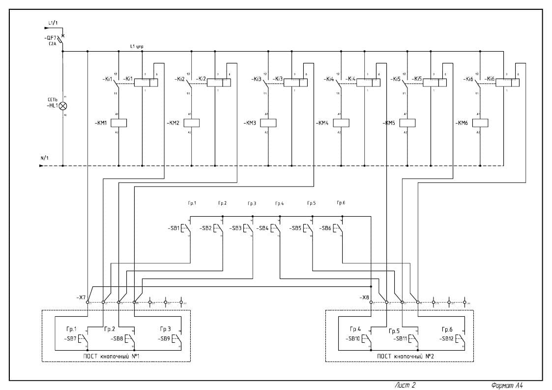

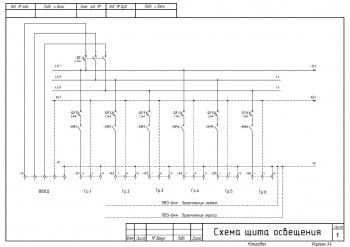

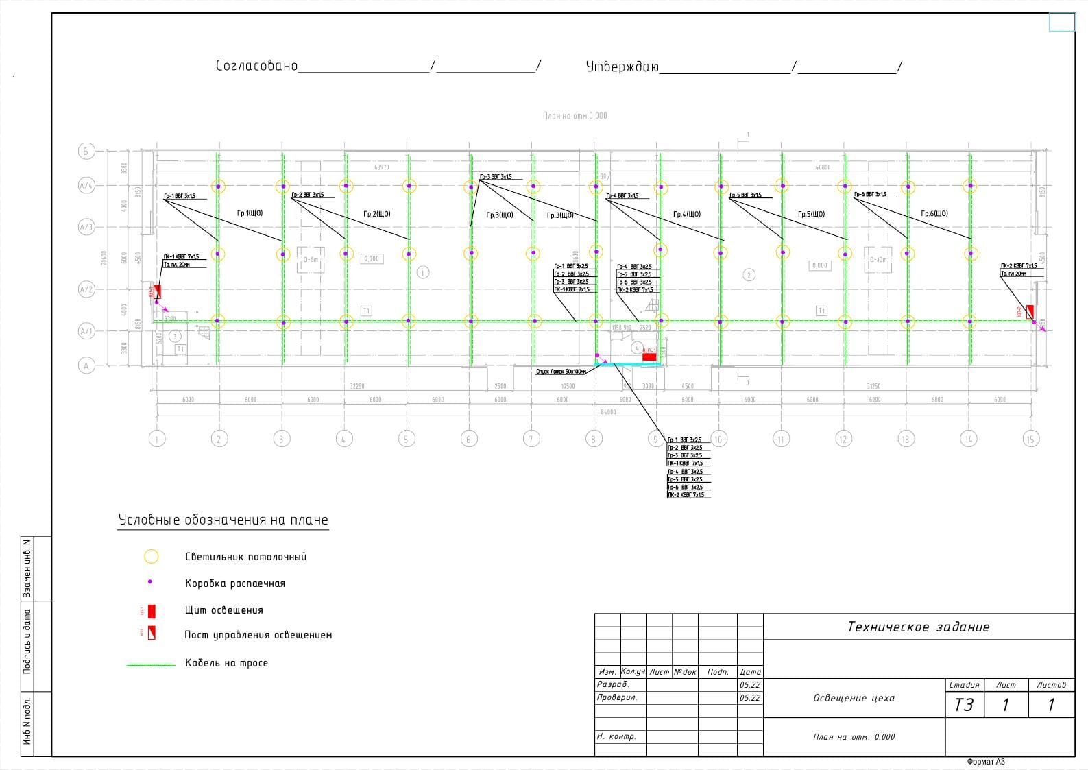

Надеюсь, это не для моих глаз предназначено..)) жуть непонятная))

Спасибо за ликбез, теперь чуть яснее стало.. Но как теперь это применить в моей схеме? У меня выключатель заготовлен возле двери на входе под мастер свет. Вместо него возможно применить эту кнопку для импульсного реле?

Alisa6969 писал(а):Источник цитаты Вместо него возможно применить эту кнопку для импульсного реле?
Есть кнопки 1в 1 как выключатель https://www.legrand-russia.ru/catalog/v ... zvonkovyie

Alisa6969 писал(а):Источник цитаты У меня выключатель заготовлен возле двери на входе под мастер свет. Вместо него возможно применить эту кнопку для импульсного реле?
Кнопка любой конструкции, работающая как кнопка дверного звонка.
