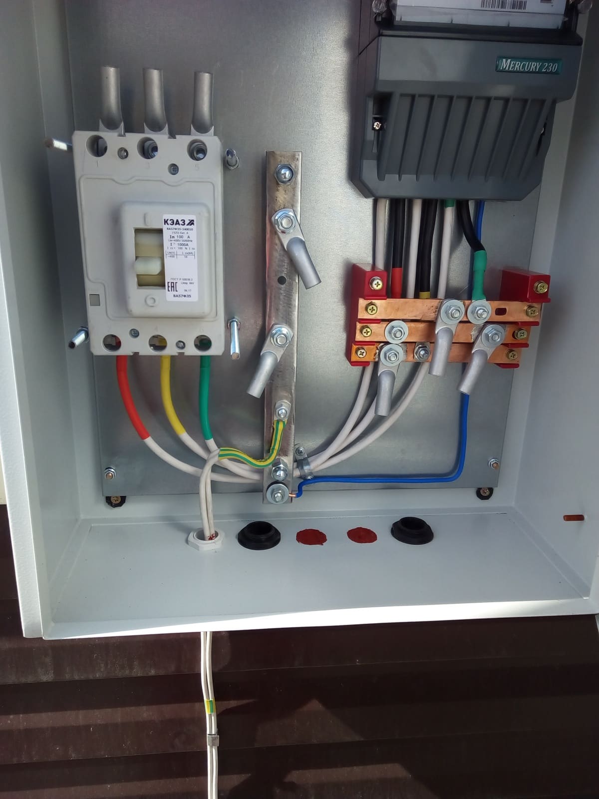

mastervictor, я и говорю про нарушения примененной схемы ТТ: отсутствие заземления открытых проводящих нетоковедущих частей и отсутствие УЗО

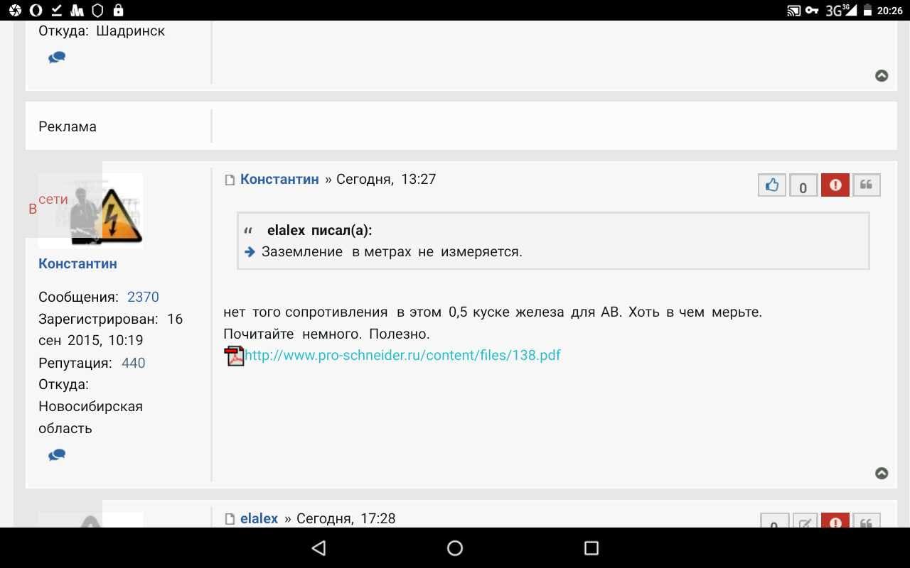

Сообщение Константин » 24 сен 2017, 13:27
elalex писал(а):Источник цитаты Заземление в метрах не измеряется.
нет того сопротивления в этом 0,5 куске железа для АВ. Хоть в чем мерьте.
Почитайте немного. Полезно.
http://www.pro-schneider.ru/content/files/138.pdf

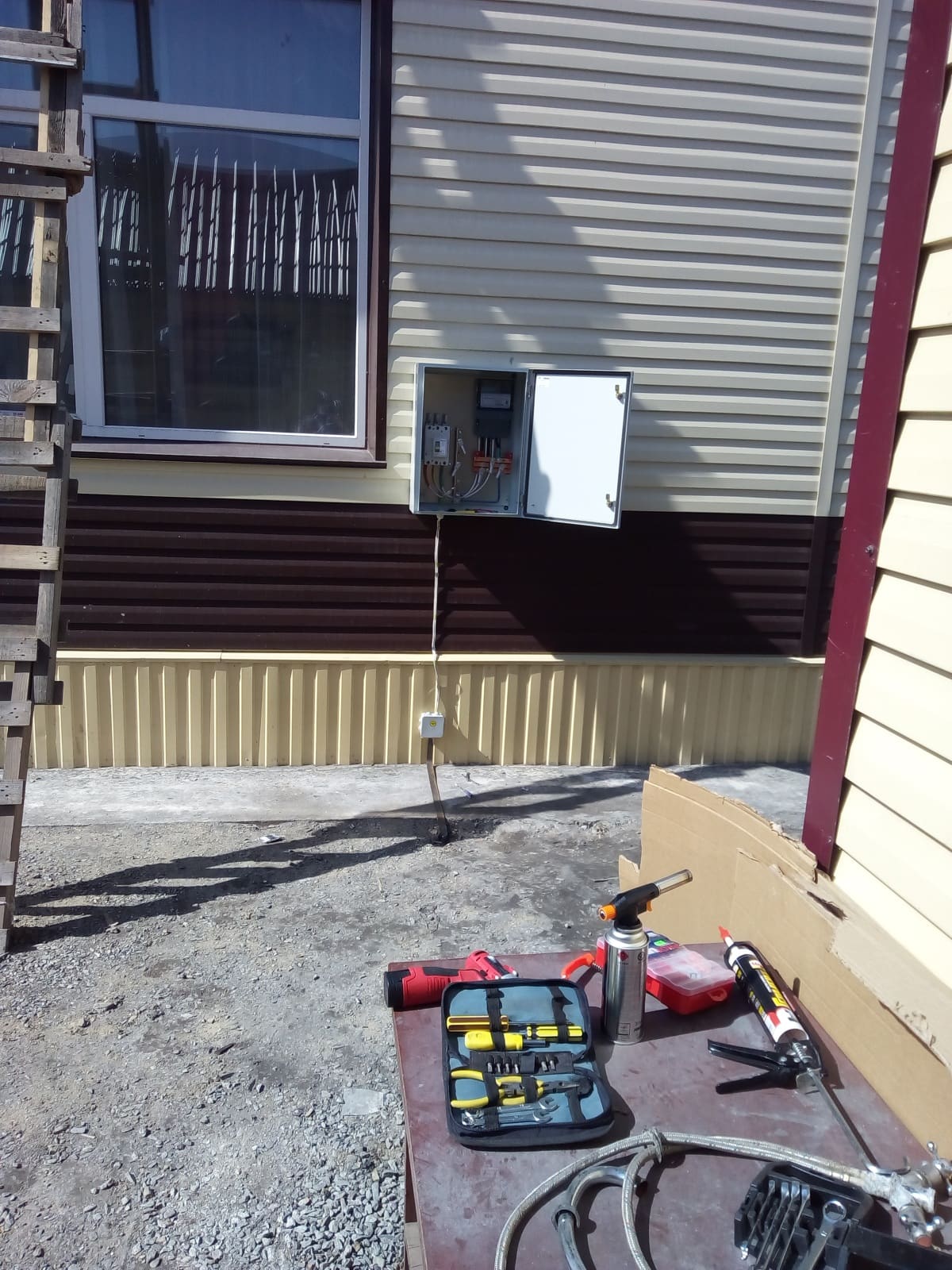

mastervictor писал(а):Источник цитаты Бюджетный вариант,для пенсионеров.
mastervictor, позвольте задать Вам ( и не только) нескромный вопрос (мне не стыдно, я не профессионал :secret: )- А для чего в щитах устанавливается розетка?

elalex писал(а):Источник цитаты Леопольд, читали ссылку Константина в 13:27?
это ваше местное? У меня это вообще 17:27.

Сообщение Константин » 24 сен 2017, 20:19
elalex писал(а):Источник цитаты Насколько понимаю, на форуме показывают московское время.
Не знаю на сколько это Москва. Но у меня на тот момент было 17:27 по часам форума. Так отображается в истории поста.

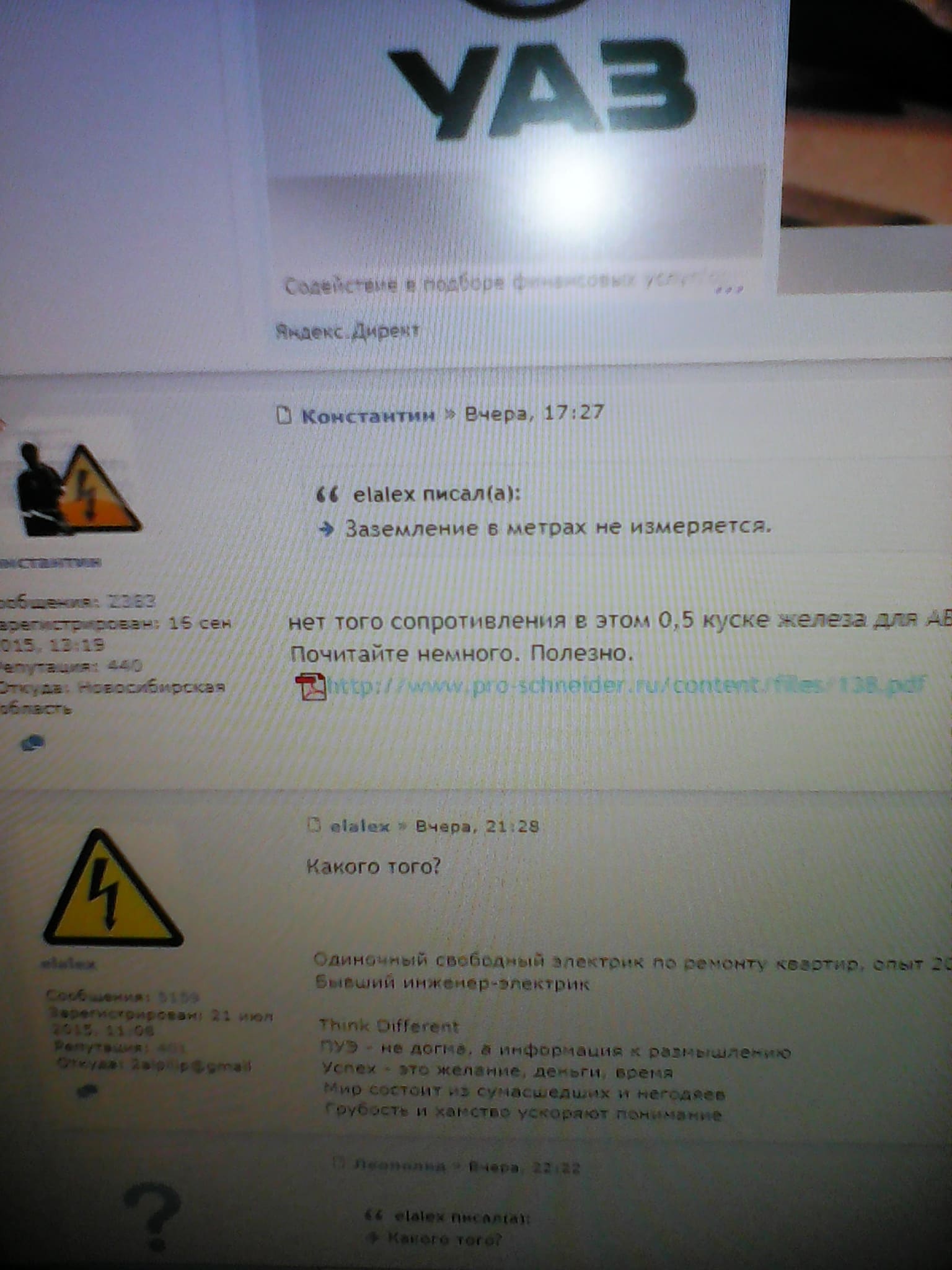

Сообщение elalex » 24 сен 2017, 20:28
1.Скрин (вложение).
2.Пока Шнайдера не читал. А сколько он считает нужным сопротивление ТТ?

Сообщение mastervictor » 25 сен 2017, 16:12
Pavel писал(а):Источник цитаты А для чего в щитах устанавливается розетка?
В 90%,это учеты стройплощадок,и это единственная розетка с напряжением.
И если меняем старый учет на новый,то кому помешает розетка на улице?Хоть сварка,хоть переноска с болгариным..... это всяко лучше,чем через форточку/приоткрытую дверь-хоть зимой/хоть летом,тянуть переноску на улицу из дома.

elalex писал(а):Источник цитаты 1.Скрин (вложение).
А вон о каком скриншоте речь.
Вот фото то, что отображается у меня.

Сообщение Константин » 20 апр 2018, 18:50
Негде не могу найти требования к защитным проводникам запрещающие использование увлечения площади сечения за счет объединения нескольких проводников в один.
Опрессовал два 10кв.мм под один наконечник.
Для получения необходимого сечения РЕ.
Вот и вопрос, а можно ли так.
