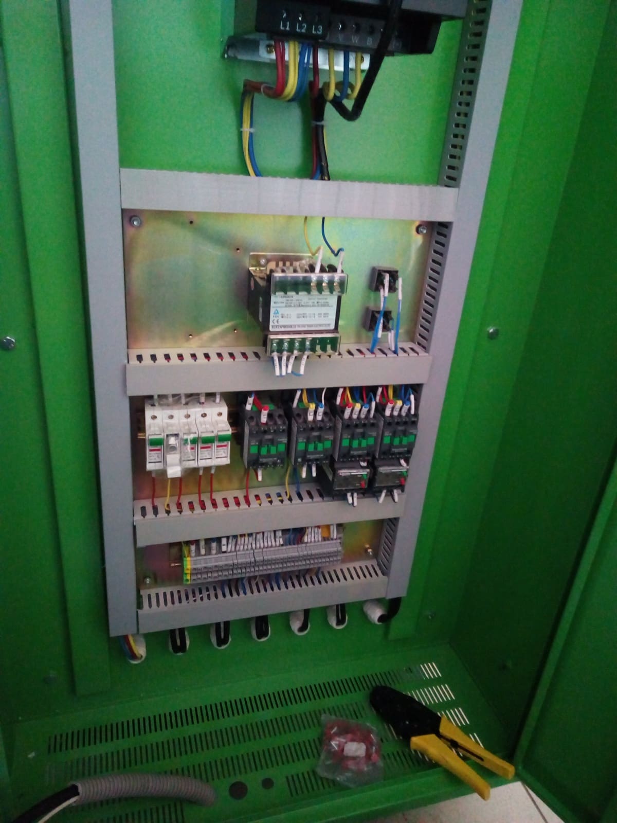

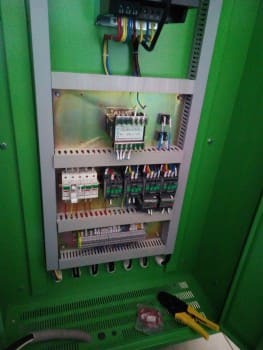

Константин писал(а):Источник цитаты Укомплектовал небольшой ЩМП 800х600 щит от IEK для малого производства.
Этап сборки

Так как данные металлокорпуса лишены лицевой панели было принято решение изготовить в ручную защитную лицевую панель из негорючего ПВХ листа установив её на предварительно установленные болтовые шпильки.
Схема и трек лист с нумерацией аппаратов и маркировками проводов будет наклеен чуть позже в месте с знаками электробезопасности.

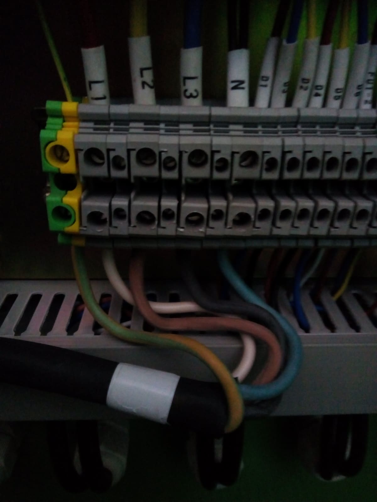

Вы, конечно, извините, но это не маркировка
Вот на фото-маркировка (см. клеммы)

evidence писал(а):Источник цитаты Вы, конечно, извините, но это не маркировка
Извините но ваше фото не увеличивается. Я ничего не могу разглядеть. У вас слишком маленькое разрешение.

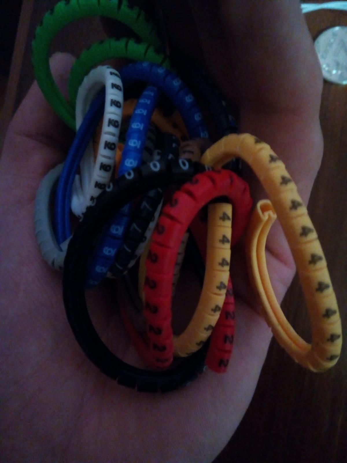

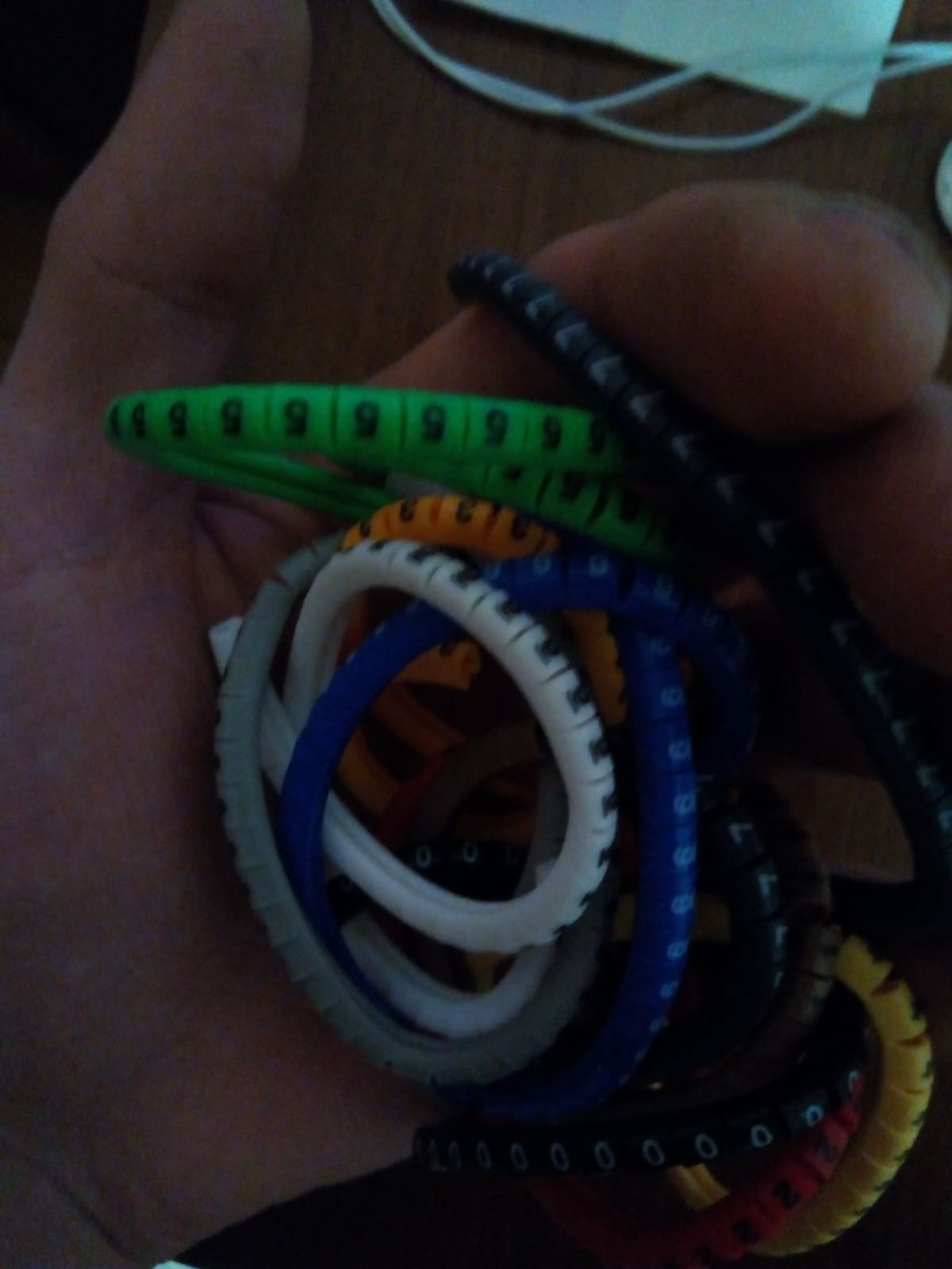

У меня цифровая маркировка. По нормам она может быть цифровой, буквенный.
Выполнена она заводскими цифровыми маркероми.
Вот этими:
А вот кабельная бирка у меня самодельная. Не заводская. Не много не по нормативу так как её форма должна быть Треугольной и Квадратной в зависимости напряжения кабельной линии.
Но я особой такой ошибкой это не считаю так как положенные записи (сечение,тип кабеля,длинна,информация что питает и т.п) указываю на ней. Притом скажу из практики форма пулуовал оказывается лучше нормативной. Во первых и больше текста выходит написать так сказать без сокращений,да и крутить её при рассмотрении текста удобней.

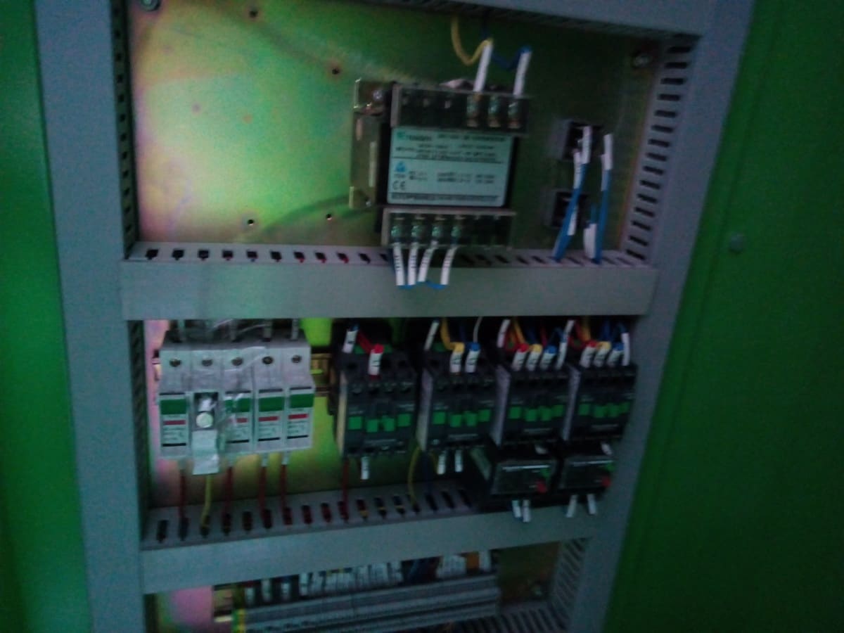

Шкафы и щиты внутри помещений
Сообщение Константин » 31 янв 2018, 17:40
evidence писал(а):Источник цитаты Вот на фото-маркировка (см. клеммы)
Я тоже так иногда делаю когда нет заводских.

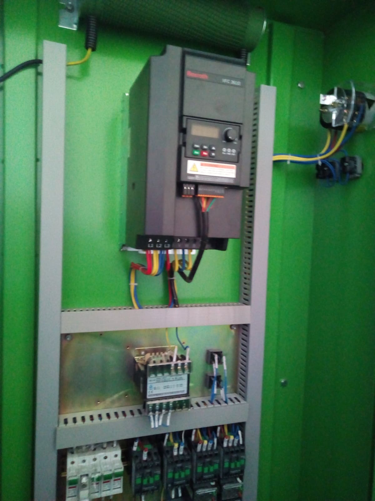

Взгляните на мою работу. Это камера испытательного стенда для дизельных двигателей:
Но как по мне заводская цифровая или буквенная лучше такой самодельной.
Эта маркировка изготовлена из ПВХ трубки,обозначения нанесены через трафарет.
Вот этими:
Это по каким нормам?
Чем маркируетесь (на принтере или фломиком)?
А клеммы не маркируются что ли? :ok:

evidence писал(а):Источник цитаты А клеммы не маркируются что ли?
evidence, Маркировку электромонтажных кабелей регламентируют Строительные нормы и правила, соответствующие ГОСТы и ПУЭ. Маркировка токопроводников может быть выполнена с помощью цветной разметки, условных знаковых обозначений, бирок и этикеток. Причем их отметки должны иметь символику схемы подключения.А не то, что нарисовано на клеммах к подключаемым аппаратам.Символика аппаратов имеет свою отдельную техническую инструкцию(паспорт). И служит навигацией. И её повторная маркировка не имеет обязательный характер.
evidence писал(а):Источник цитаты Чем маркируетесь (на принтере или фломиком)?
На ПВХ нанесена символика через пластиковый трафарет(маркером не смывающем).Это маркировка на проводах у контакторов и ТР. Нижние на ЗНИ напечатана на принтере.
Маркирую тем, что есть. Особых предпочтений нет. Лишь бы соответствовало требуемым нормам. И была понятна.

Константин, на фото не видно подписаны ли элементы цепи (контакторы, держатели предохранителей и пр.)
Сообщение Константин » 01 фев 2018, 17:56
karcus писал(а):Источник цитаты Константин, на фото не видно подписаны ли элементы цепи (контакторы, держатели предохранителей и пр.)
Вообще видно но не четко. Щелкните по фото оно увеличится. Из-за ограничений по разрешению максимум заливается 1200х1600
Но даже при этом можно разглядеть мутные заводские маркировки. Могу увеличить вырезав из фото такие элементы. У меня оригинал фотографии. Хотя врядли это нужно. Достаточно взять контактор в руки и так будет видно не профессионалу, что все контакты подписаны. Такое выполняется в обязательном порядка как и на бредн изделиях так и на самых убогих бюджетных без исключений.

Я не об этом. Я о том, что в шкафу есть держатели предохранителей (5 шт). Один из них в процессе эксплуатации сгорел. Причем сгорел так хорошо, что оплавил даже держатель. То есть на плавкой вставке не видно его номинал. Как электрику, обслуживающему эту установку идентифицировать этот элемент для его замены?
Если бы на держателе предохранителя была бы надпись FU4, то электрик открыл бы схему и увидел бы там надпись 10А. А так поди узнай в какой они последовательности FU1, FU2, FU3, FU4, FU5 или FU5, FU1, FU2, FU3, FU4.
Это, конечно, я для примера написал, но предположим, что в шкафу 20 одинаковых элементов и расположены они не в один ряд, а расбросаны по всему шкафу.

karcus писал(а):Источник цитаты Как электрику, обслуживающему эту установку идентифицировать этот элемент для его замены?
Схема для чего? Она должна быть в обязательном порядке в электроустановке(второй экземпляр у ответственного лица так сказать главного энергетика). На ней четко и указывается все. Все ТХ аппаратов,предохранителей их порядок и нумерации клемм.
У вас отгорел один предохранитель,за то все остальные целы. Берем схему в руки и определяем какие в строю. Не достающий это наш сгоревший. Смотрим, что указано на схеме и восстанавливаем согласно указанному номиналу.
А вообще определить номинал предохранителя или автоматического выключателя не должно составлять труда.
Зная какую цепь электропитания он защищал. А именно её материал и сечение.

karcus писал(а):Источник цитаты То есть на плавкой вставке не видно его номинал.
На них выбито со всех сторон.На металле путем вдавливания. Там не возможно практически не разглядеть номинал. Если уж если так постараться и самому как то затереть напильником то достаточно приложить листок бумаги и по шоркать его обычным графитовым карандашом. И получите оттиск выбитого на вставке. Не смотря на её повреждения.

Константин писал(а):Источник цитаты Взгляните на мою работу. Это камера испытательного стенда для дизельных двигателей:
Собрано аккуратно. Я предпочитаю перфорированным кабельканалам витой жгут, монтаж компактнее, да и все равно в таких каналах проводку нужно упорядочивать и закреплять. Жгут креплю на специальные базы, а базы к монтажной панели при помощи заклепок
