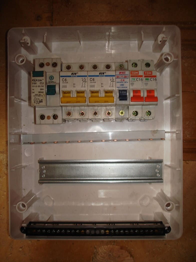

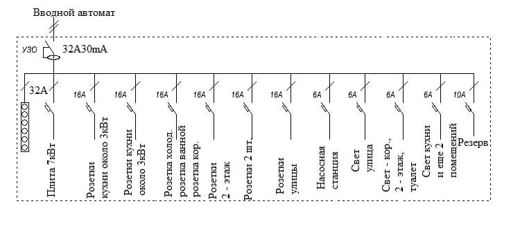

Сообщение IliaBkmz » 05 май 2017, 10:50
В общем - на данный момент - нужно сделать временную схему питания, так как с постоянной пока есть нюансы - многие из которых зависят не от меня...
Но временную - хочется то же по уму, а не так, что бы все абы как...
Прикинул схему, того что реально нужно:
Собирать буду в в этом боксе:
Двух полосники - на уличный свет и на насос
Все что на фото - набрал в загашнике... Те автоматы, что буду покупать - будут "В"
Если не сложно:
1. покритикуйте схему
2. Подскажите каким проводом соединять фазу автоматов между собой?
3. Какой провод предпочтительнее для открытой проводки в гофре (или кабель канале) по вашему опыту? Трех жильный - земля будет по любому везде. Обычный ПВ - наверное не удобно?
4. Сечение провода на свет - хочу взять 3*1,5, на розетки 3*2,5 на плиту 3*4 - ваше мнение?
Сообщение Константин » 05 май 2017, 16:10
IliaBkmz писал(а):Источник цитаты 1. покритикуйте схему
Отсутствие шины РЕ. Номинал защитного аппарата для кабеля 3Х4 завышен. 32х1.45=46.4А Жила рассчитана на длительный ток в 35А.
IliaBkmz писал(а):Источник цитаты 2. Подскажите каким проводом соединять фазу автоматов между собой?
ПУГВ или ПВ1. 6 или 10 кв.мм
IliaBkmz писал(а):Источник цитаты 3. Какой провод предпочтительнее для открытой проводки в гофре (или кабель канале) по вашему опыту?
NYM. Идеально протягивается по любым трубам. Не застревая в отличии от кабелей плоской формы. Более эластичен чем ВВГ. Обладает ТХ что и ВВГ-НГ-LS.Имеет тройную изоляцию.
IliaBkmz писал(а):Источник цитаты Обычный ПВ - наверное не удобно?
Прокладывать можно беспрепятственно только в трубах из шитого полиэтилена. Такого рода проводники предназначены для выполнения сборки схем в электроустановках. Не имея защитной оболочки при протяжки легко повредить изоляционный слой.
IliaBkmz писал(а):Источник цитаты 4. Сечение провода на свет - хочу взять 3*1,5, на розетки 3*2,5 на плиту 3*4 - ваше мнение?
Нормально первые два. На плиту заложить лучше 3х6.
IliaBkmz
Сообщения: 388
Репутация: 32
Откуда: Балашиха
Сообщение IliaBkmz » 06 май 2017, 08:03
Константин, СПАСИБО ОГРОМНОЕ, за развернутый ответ.
