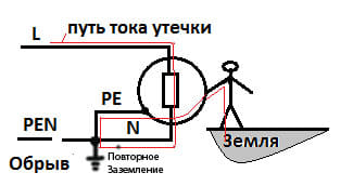

elalex писал(а):Источник цитаты При обрыве PEN в 1-фазной цепи фаза через потребителя попадает на его корпус
Может попасть.
Диалог про разделение PEN
Добавлено: 16 авг 2016, 00:49
Леопольд писал(а):Источник цитаты Может попасть
Гарантированно попадает (Вложение)

Добавлено: 16 авг 2016, 01:05
Восток
А если так.

Elalex! Вы же сами указывали, что PEN в однофазной сети разделять запрещено! Перерисуйте схему, плиз!
Добавлено: 16 авг 2016, 08:31
Леопольд писал(а):Источник цитаты Перерисуйте схему
Началось все с вопроса:
Леопольд писал(а):Источник цитаты разделять PEN в однофазной сети запрещено. Не могу понять - почему?
Этим рисунком про систему TN-C я вроде объяснил. Дальше пошло развитие темы - предложения о усовершенствовании TN-C до TN-C-S, разделении PEN в TN-C-S, повторном заземлении ноля и т.д.
