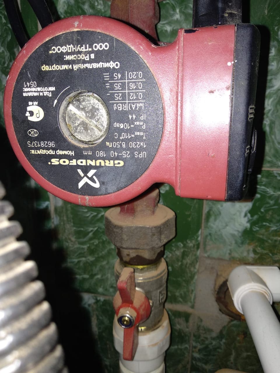

2. Насосы не могут работать только опять с цифровой логикой управления. Электромеханической начинкой могут но при этом идет не корректная работа(падение мощности,нагрев,гул).Низкочастотный гул, который появился при работе насоса от источника с модифицированной синусоидой, обусловлен в первую очередь возросшими потерями в стали двигателя, высшими гармониками тока, которые бесполезно греют и терзают несчастную машину. Использовать такой ИПБ для этих целей вообще не целесообразно. Ты резко сократишь срок службы такого насоса при питании от такого источника. За час или два работы от такого инвертора мотор не помрёт. При не частой работе на такое время он проработает довольно не малый период несколько лет 5-8. Но все же подобные изделия способны работать и по 15 лет при надлежащем эксплуатации и уходе. Я не рекомендую использовать твои ИПБ которые ты показывал на эти цели. Лично я использовал такие для других целей в качестве источника питания для резистивной нагрузки освещения ,паяльник,фен и зарядки гаджетов.

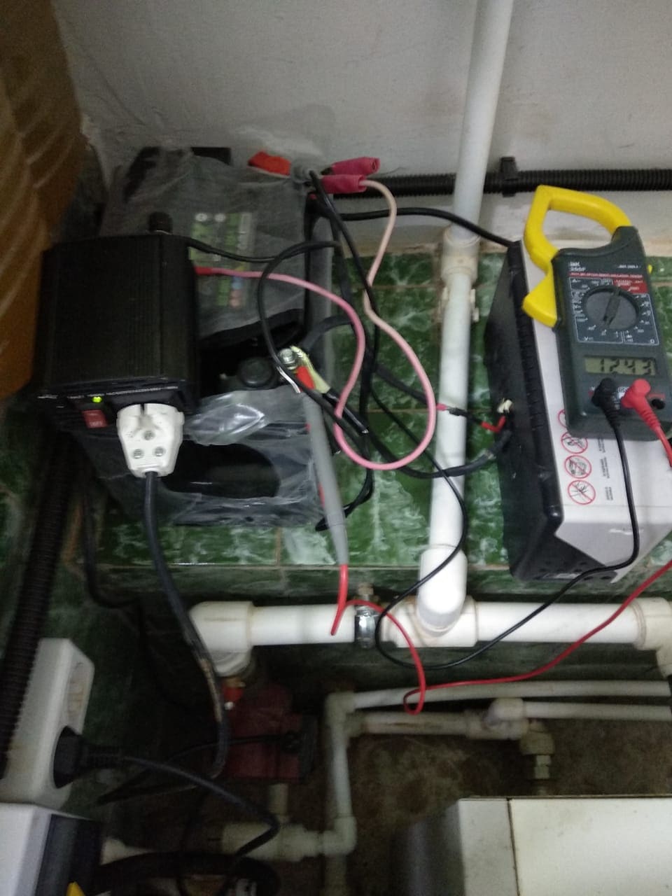

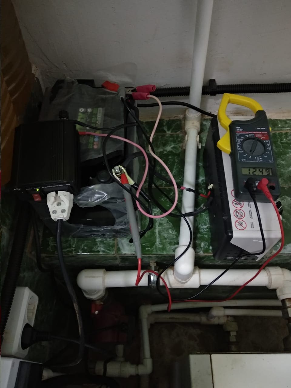

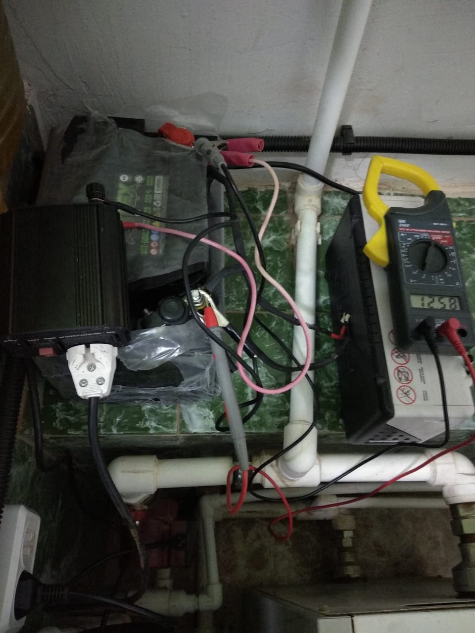

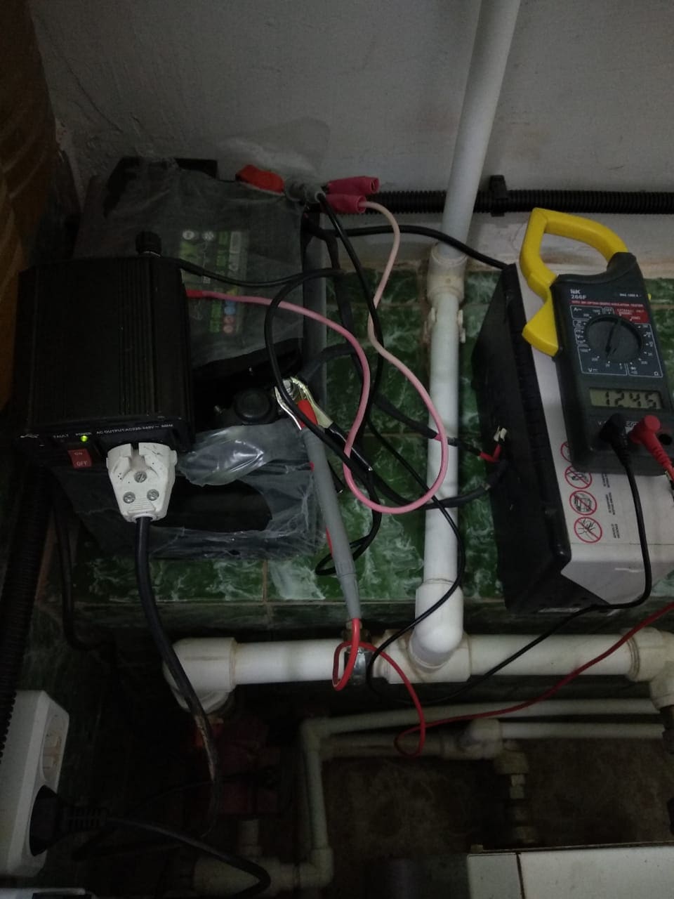

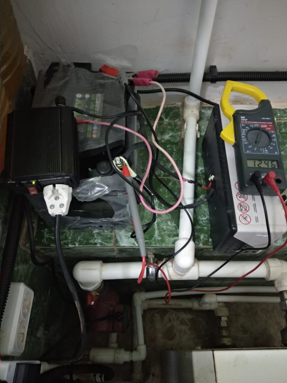

Вот,вчера провел опыт.
Инвертор на АКБ,отключен,ИБП как зарядное для АКБ.
Инвертор включен,ИБП заряжает АКБ и питает ЦН,ЦН в работает.
Сеть отключена,ЦН работает,ИБП пикает.

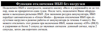

ИБП через 4 минуты отключился,нагрузки на нем не было,и стал моргать лампочкой раз в 5 минут.
Через 10 минут включил сеть на ИБП,он заработал как зарядное и питание для инвертора.
Замерить ток не чем было,но судя по вольтметру,Не считая влияния на железо,вполне рабочая схема! :pardon:

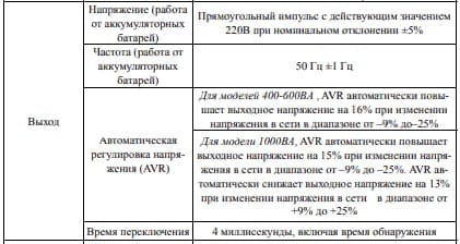

mastervictor писал(а):Источник цитаты Что то заставляет ИБП выключиться,это да.В моем случаи,это не разряд АКБ.
Это может быть временной таймер,или перегрев.
