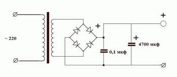

Роман Лященко писал(а):Источник цитатыДа, нужна схема
Пжалуйста ...
Трансформатор понижающий - 220В/15В, примерно на 300Вт.
Диоды (4 шт.) - на 10-15А... возможно понадобятся радиаторы (зависит от диодов).
Ну и провода ... и всё!
Перфораторы, дрели, шуруповерты
Добавлено: 22 окт 2016, 17:07
Примерно так, только вместо диодов отдельных- мост-моноблок, их как грязи. Ну и выбор и тр-ра+моста по току и напряжению, как правило- вряд ли более 5...6 ампер тр-р и мост типовой на 10 ампер. Можно и больше, хужее не станет. Тр-р на вторичное 12 вольт.
Добавлено: 22 окт 2016, 17:14
ПАВ писал(а):Источник цитаты Тр-р на вторичное 12 вольт.
:nea:
Пусть будет на 14-15В ... падение на диодах + на длиииинном и тонком проводе (от старого пылесоса - 0,75 в сечении). :happy:

А конденсатор перед диодами нужен???
Добавлено: 24 окт 2016, 00:04
Роман Лященко писал(а):Источник цитаты перед диодами
Перед диодами - ни к чему, а перед трансформатором и после диодов - не помешает.
Какой конденсатор, какой емкости? Если помехоподавитель, то в любом месте, но с разным напряжением- на входе не менее 400В, на выходе- до 63. Помехи от регулятора оборотов есть, правда это помехи для других потребителей, а не ш/в.
Роман Лященко писал(а):Источник цитатыА конденсатор перед диодами нужен???
Извините ... я конечно не уверен на все 100, но кажется в состав заводских шим_регуляторов, изначально входят конденсаторы ... так что не надо ему иха.
з.ы. вот нашел в яндексе, с ходу схему регулятора, ... вона они! :yes:
Это схема регулятора универсального, а не того, что в ш/верте аккумуляторном! Если мы говорим о питании коллекторного мотора, в любом случае издающего помехи, то там конденсаторы нужны только для предотвращения попадания в сеть, и только. Ш/верту от этого ни тепло, ни холодно.

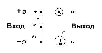

ПАВ, вопрос такой ... схема на одном транзисторе и двух резисторах, работоспособна?
Это я типа, готовлюсь к зиме и на всяк случай к стабилизированному источнику напряжения (от шуруповерта), хочу приставку спаять - источник тока, регулируемый.
Чтоб можно было, минут за 15 "подкормить" аккумулятор, при больших морозах ... так-сказать, "разогреть" его.
Стабилизация тока не интересует ... все равно буду рядом, сигаретой пыхтеть.

А какой у этого ш/в стабилизированный источник, давайте уточним.
Добавлено: 02 ноя 2016, 19:24
ПАВ писал(а):Источник цитаты А какой у этого ш/в стабилизированный источник, давайте уточним.
Выше я писал ... вроде.
Выходные: 15В. 23,5А. 350Вт ... инвертор, защита по перегрузу, охлаждение - встроенный вентилятор.
Добавлено: 02 ноя 2016, 19:50
Честно- именно такую схему не использовал, хватало обычных транзисторов. Поскольку погасить надо немного лишнего напряжения: 15- (13,7...14,4) вольт, попробуйте сгоревшую двухнитевую лампу БС+ДС, обычно сгорает БС, а вторя нить будет балластом. Иногда так делал.
